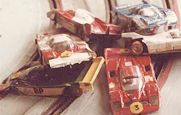

La vie des animaux
Et dire que ces bébés thermo n'arriveront jamais à l'age adulte , elles connaitront une mort atroce....
Image insoutenable d'un charnier de thermo !
