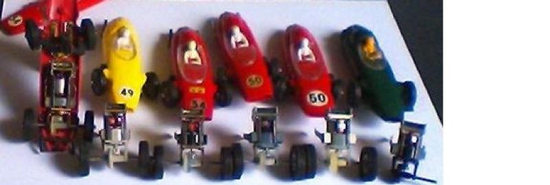

En voila des moteurs :
Pouvez-vous m'aider à dater ces moteurs que j'ai tenté de classer chronologiquement ?
Et confirmer le bon ordre ?
De gauche à droite :
- Oscillant (sur une Ferrari frotteurs à grille)
- étroit (sur une BRM frotteurs à grille), du coté de l’aimant : 4 ergots, bras d’essieu plastiques
- étroit (sur une Ferrari frotteurs à tresses), bras d’essieu métal
- courant (sur une Ferrari frotteurs à tresses)
- courant plastiques blancs (sur une Ferrari à tresses vissées)
- courant bras d’essieu noirs (sur une BRM "à moustaches" à tresses vissées)

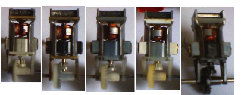

Le détail sans le moteur oscillant:

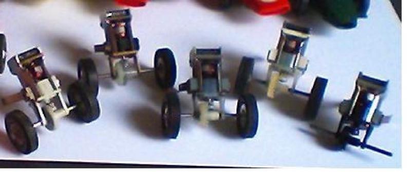

Autre plan dans le même ordre :
Seulement si rien tu ne demandes alors de questions idiotes tu ne poseras pas.

Les moteurs oscillants sont bien sur les premiers, ensuite on trouve les étroits chape laiton, les étroits chape plastique, les plus larges, jusque la les lamelles sont nervurées,et il y a un petit rotor, ensuite le rotor est plus gros, avec verni orange au lieu de rouge foncé, puis enfin les derniers , indémontables avec pièce plastique sur le rotor
on peut compliquer en parlant des autres modifications au niveau des charbons et leur support, la suppression des nervures sur les lamelles, les couleurs du plastique blanc , gris , vert, et puis il y a eu aussi le traitement thermique de l'axe, le diamètre du fil de bobinage etc

La chape est ce que tu appele les bras d'essieu
Normalement les moteurs avec chape et palier avant sont plus anciens que les tout plastique , mais il peut y avoir eu une période de fabrication ou il y avait les 2 sortes en usine ,le temps d'épuiser le stock des pièces laiton
idem pour les lamelles,
Il y a aussi le sertissage des aimants après le simple collage
les petits pignons courts sont plus anciens que les plus longs
Pour la couleur du plastique j'ai l'impression qu'il y a eu pas mal de mélange, normalement l'ordre est blanc, gris , blanc, verte, blanc
