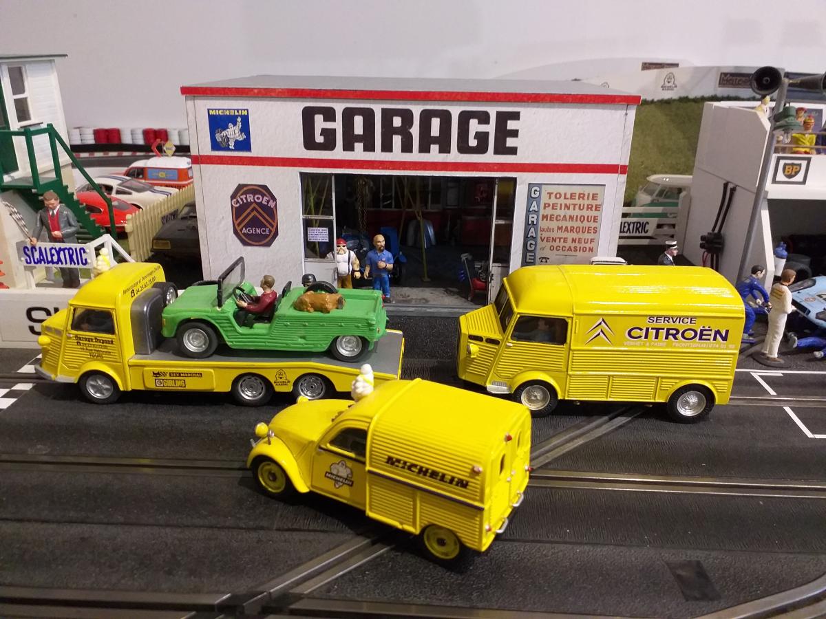

Afin de pouvoir retrouver le véhicule, et ne pas tout mélanger, j'ouvre ce nouveau post à la suite de celui du "scratch de la 2CV camionnette".
Bien qu'il ne s'agisse pas réellement d'un scratch mais d'un kit, il n'y a pas de rubrique différente !

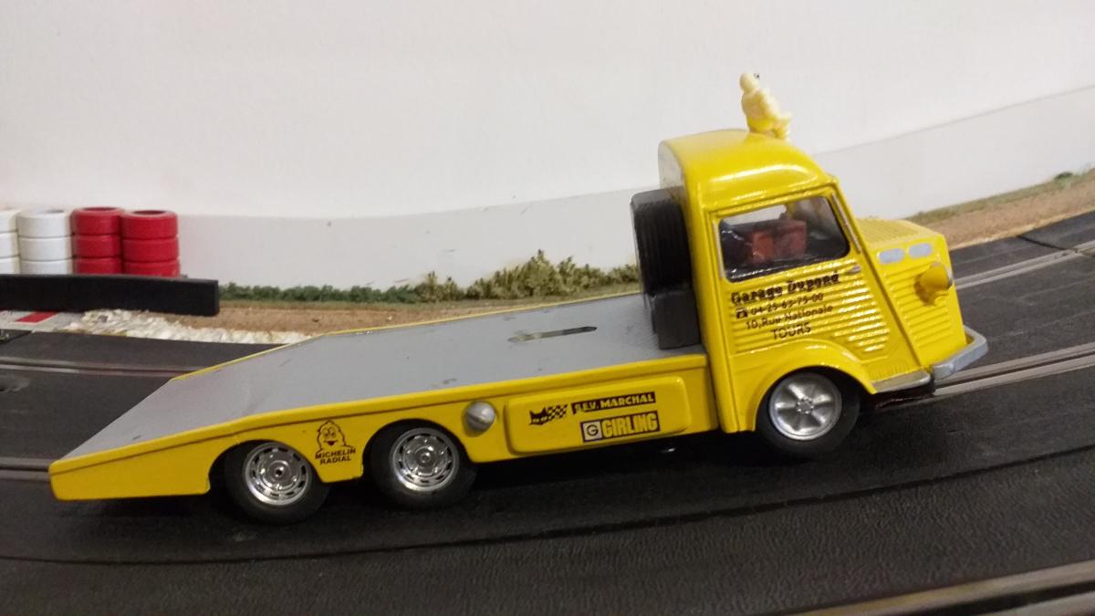

Le plateau Citroën HY est donc issu d'un ancien kit "Musketeer". Je pense qu'il a été fait d'après un moulage sur HY Minialuxe, en tous points identiques. Cela n'engage que moi !
Rien de bien particulier, une caisse, un châssis, un intérieur et son thermoformage pour les vitres, un personnage, une planche de décalque, et un coût "abordable" d'une cinquantaine d'Euros à l'époque pour un véhicule original,...

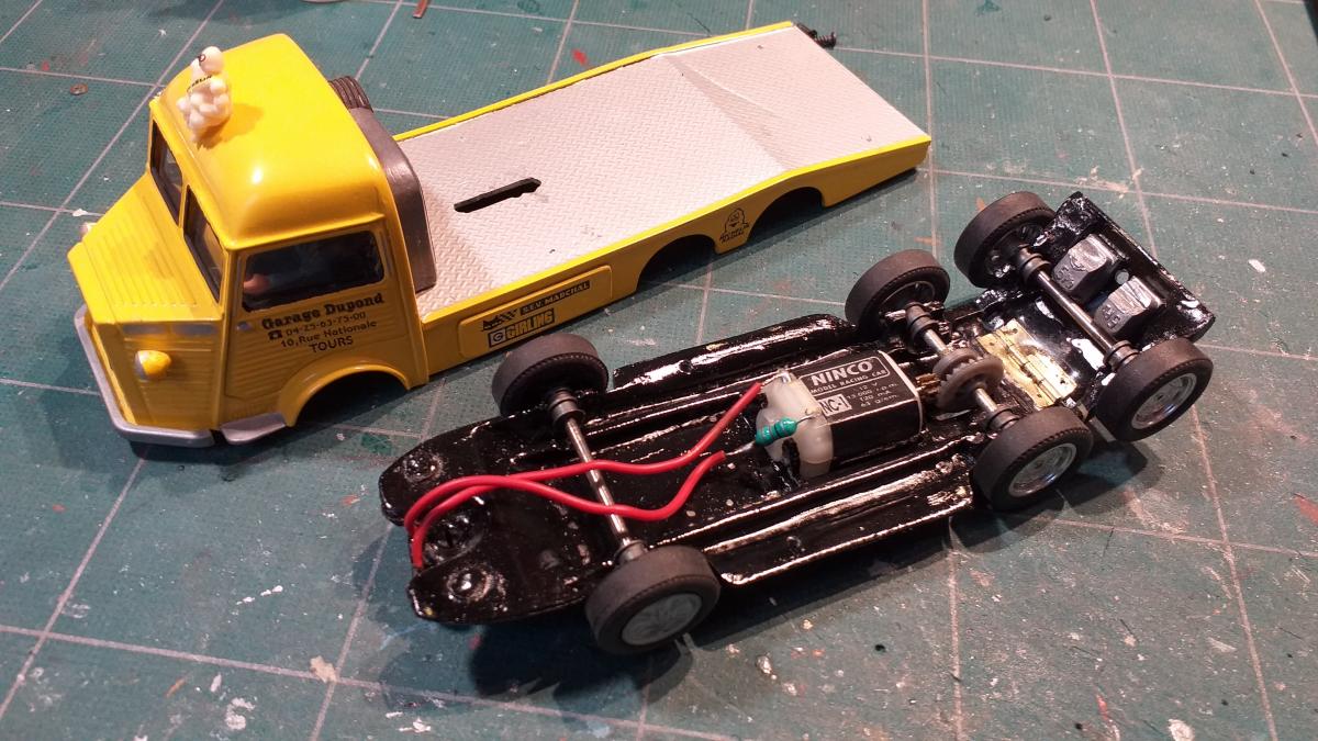

Sur le mien, vous remarquerez que j'ai dû articuler le dernier essieu, avec une simple petite charnière et un contre poid, car mon circuit possède un gros "dos d'âne", et l'essieu moteur situé juste avant ne touchait plus dans la montée...

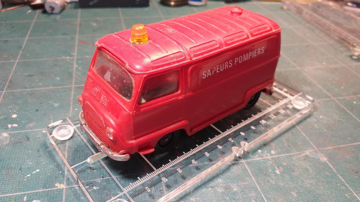

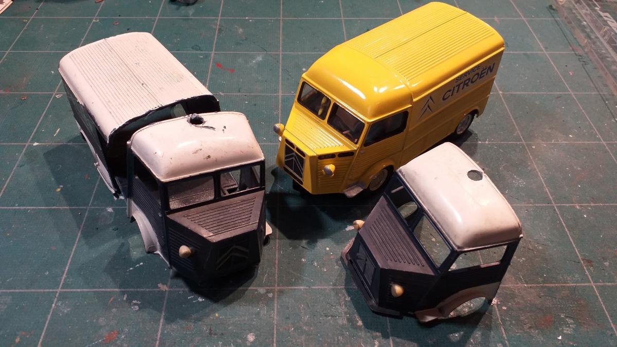

Ce dernier modèle peut aussi être "scratché" d'après un modèle "Universal Hobbies" ou, plus facile à faire qu'à trouver, sur la base d'un car de police Minialuxe. J'ai d'ailleurs en préparation un nouveau plateau HY d'après un Minialuxe, et aimerai bien que quelqu'un s'intéresse à la reproduction de certaines de ces camionnettes en véhicule d'assistance - au prix d'un combi Scalextric bien sûr ! Les Minialuxe sont soit vendus pour quelques Euros sur les vides greniers, soit hors de prix chez les spécialistes...
Imaginez une petite estafette peinte en orange en bas, bande noire pour la ceinture de caisse, blanche en haut flanquée d'un autocollant "Renault Assistance" ou décoré aux couleurs MATRA... Où Alpine !
