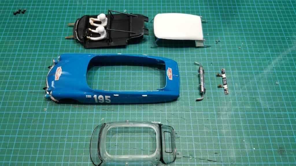

Tout d'abord, on démonte la bête. Ça tombe bien, la carrosserie, le vitrage et le toit sont moulés séparément, ce qui m'arrangera bien pour la suite.

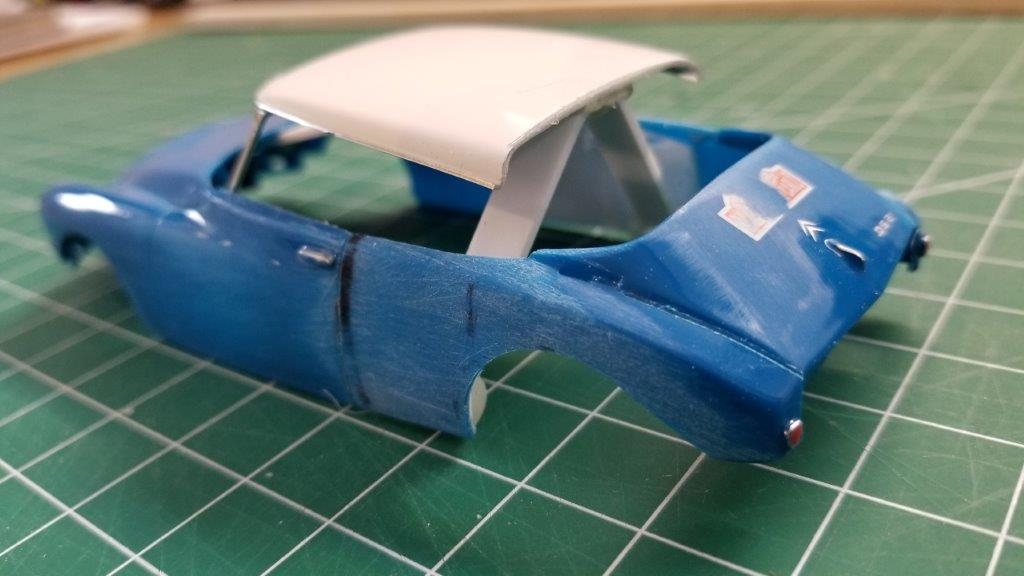

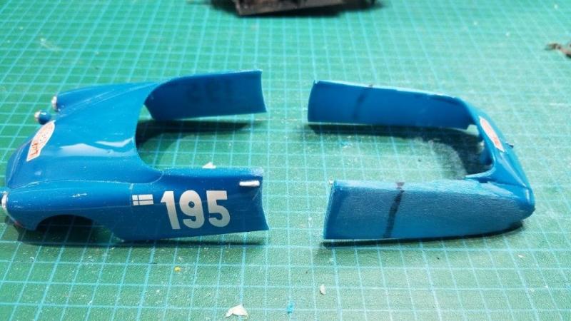

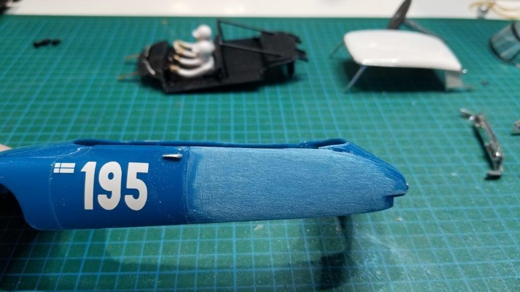

Ensuite, comme je veux que les raccords de carrosserie tiennent dans le temps, je ponce celui de la portière arrière plutôt que de tenter de le reboucher.

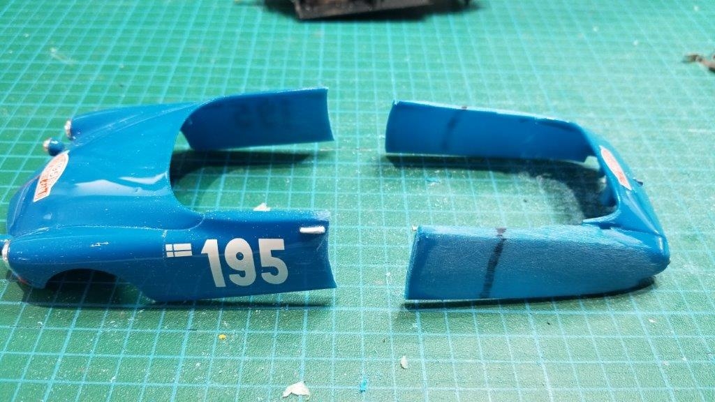

Puis c'est la découpe, en suivant cette fois la jointure courbe de portière avant, pour obtenir un raccord invisible... (pour mémoire, 54 cm dans la réalité, soit 17 mm au 1/32.
Et on recolle les morceaux...

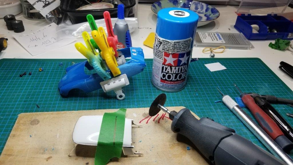

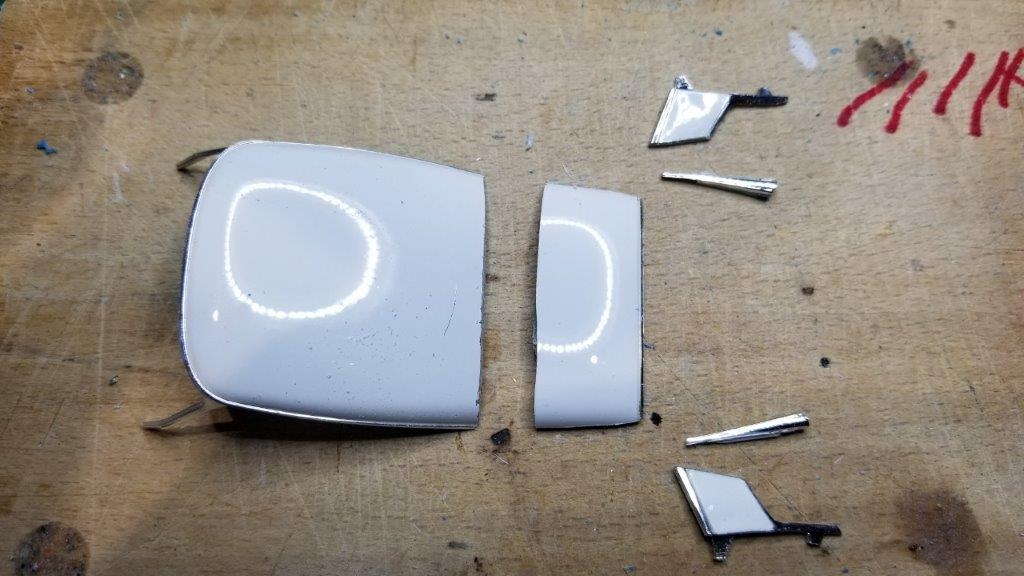

Même motif, même punition pour le pavillon, indépendant comme sur la vraie. Un examen attentif des photos me révélera d'ailleurs que ce proto n'a pas seulement été raccourci mais aussi surbaissé, grâce à une inclinaison plus importante du pare-brise. La bombe de Tamiya TS-10 French Blue est déjà prête...
En attendant, j'en profite pour désolidariser les panneaux de custode et les clignotants; ça va servir...

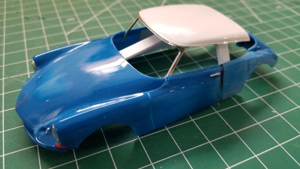

fastwagon
Date du message : dimanche 28 mars 2021 à 23h12

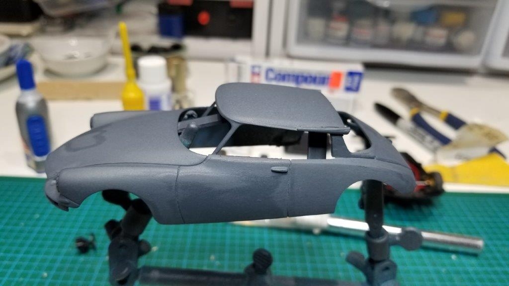

Et on continue...

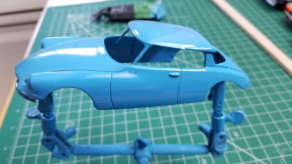

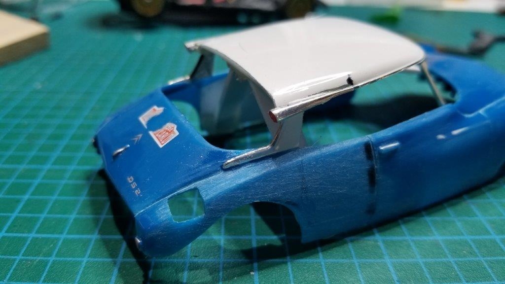

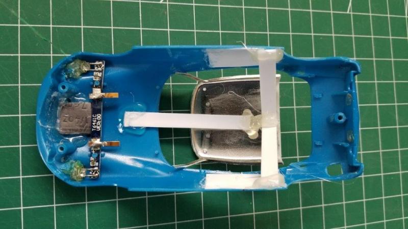

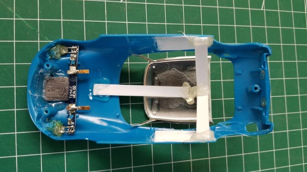

Comme le montage et la finition du toit (clignotants, panneaux de custode, apprêt, ponçage, peinture, etc.) s'annoncent délicats sur un ensemble aussi fragile, j'ai préféré prévenir que guérir en m'inspirant de l'impression 3D pour renforcer le toit avec des supports que je supprimerai en toute fin de projet...

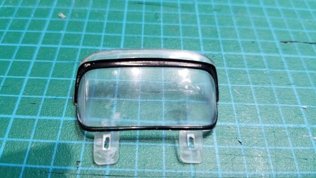

Lunette arrière sablée et polie pour faire disparaître le dispositif anti-buée, pas très utile au Maroc... Pas parfait, mais avec le "weathering" typé désert que je lui prévois, ça devrait pas trop se voir...

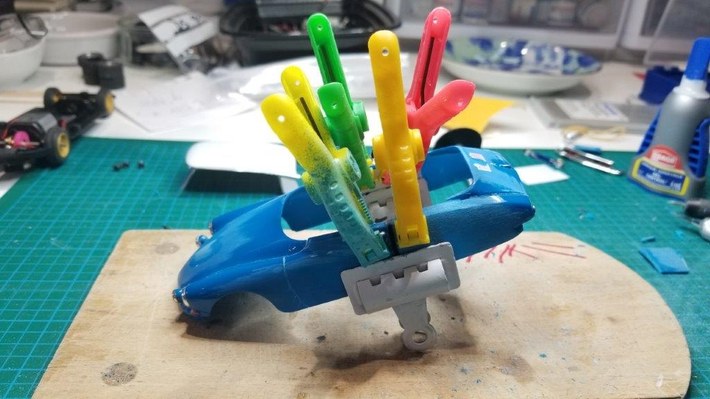

Repositionnement des clignotants et panneaux de custode modifiés...

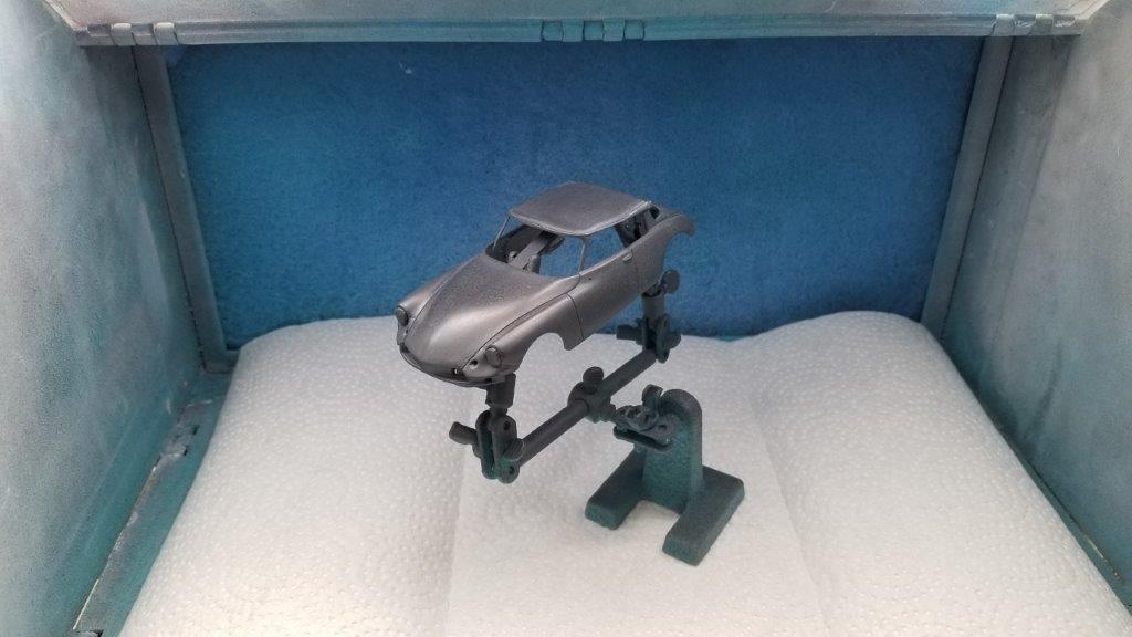

Date du message : samedi 3 avril 2021 à 03h46
Après une première couche d'apprêt, pas trop de bobos apparents à corriger... Ça s'annonce bien...
Moi pour effacer les tampos sur vitrage, je le fais avec de la pâte à faire reluire le cuivre, l'inox et l'argenterie ( marque impeca) les pâtes à chrome aussi fonctionne bien. J'applique la pâte avec un coton tige et après je frotte avec celui-ci la tampo à supprimer puis un coup de chiffon doux et le tour est joué.
C'est ce que je fais aussi habituellement, mais là c'était pas juste une tampo, mais un gros relief que j'avais dû ôter à la dremel... d'où l'artillerie lourde. Mais je me suis laissé embarqué à le faire à l'outil rotatif et ça a chauffé un peu...

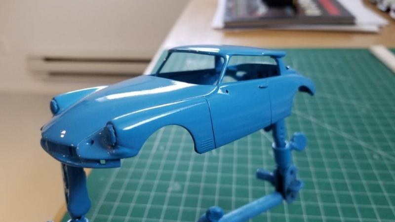

fastwagon

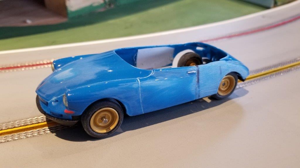

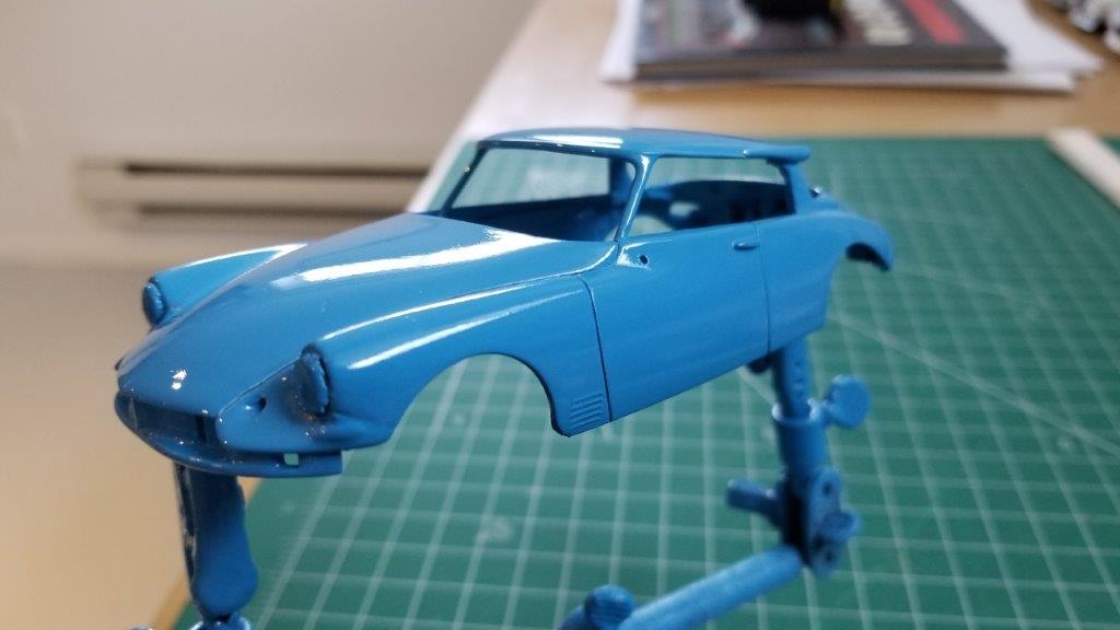

Date du message : mardi 6 avril 2021 à 13h27

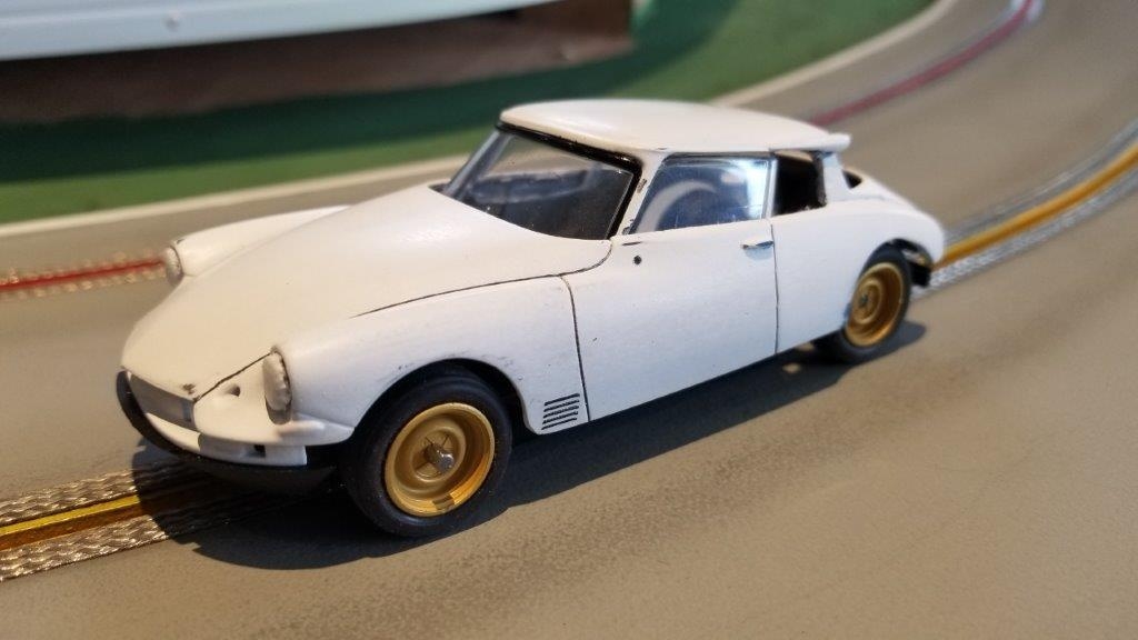

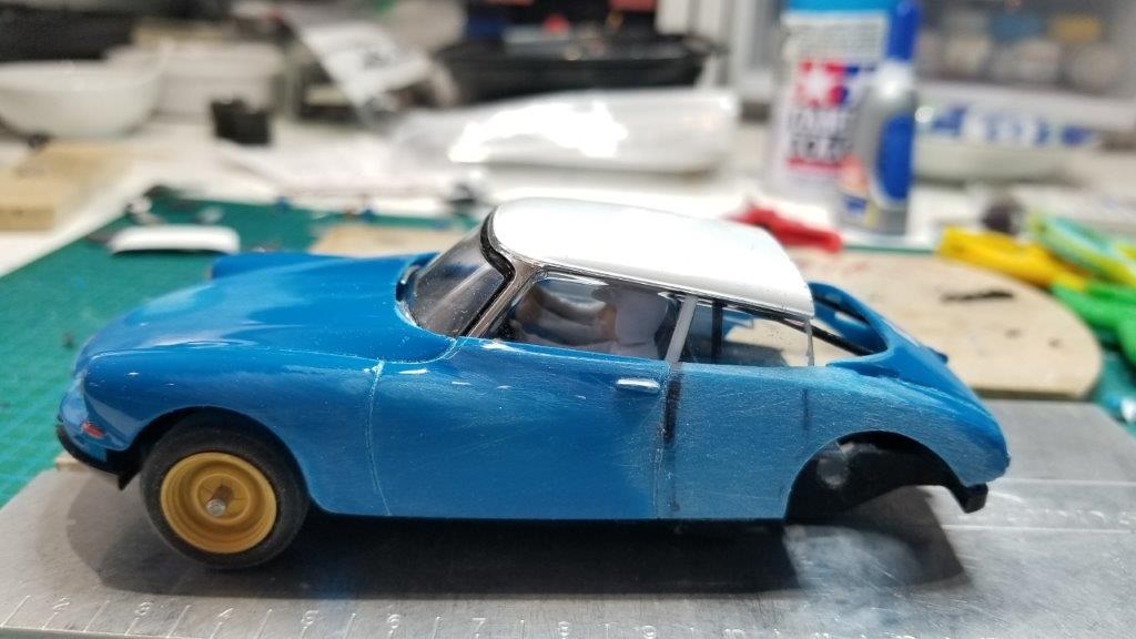

Quelques photos de l'avancement des travaux...
