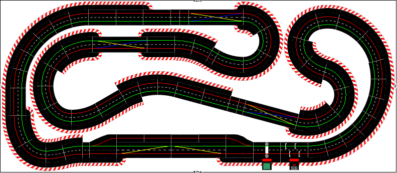

C'est vrai que l'idéal serait de pouvoir tester les deux.
je viens de faire le compte des rails qu'il me faudrait rajouter pour pouvoir faire les deux, en gros 200€ avec les bordures.
Si je veux faire le A ou le B seul, il me faut à peu près 110€, je vais surement prendre cette option pour ne pas avoir des rails qui ne me serviront plus après.
Mais lequel choisir : j'arrive pas à me décider, je réfléchi encore.

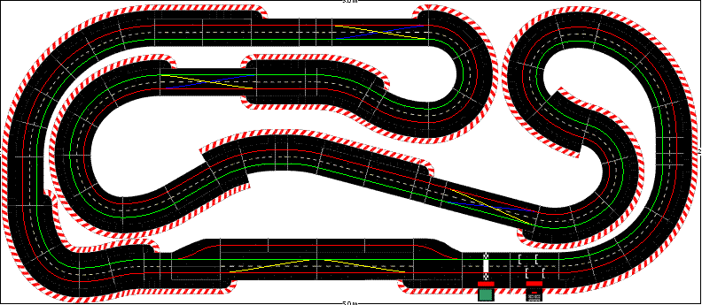

Je viens de modifier un peu :
Un gros freinage en bout de ligne droite comme dans beaucoup de circuits.
Il vous dit quoi comme ça?

J'ai encore modifié un peu et j'ai commandé des rails pour faire ça :
J'espère que ça ira...

je souhaiterais reproduire la piste de Superlaurent en anologique , pourriez-vous m'indiquer les réfs et le nombre de rails pour le tracé.
Merci à tous

salut
le gros freinage en bout de ligne droite pour moi c'est pas top car tu as deja une piste qui est tres technique et pouvoir garder des gaz jusqu’à l’épingle c'est mieux car tu as du cout une partie technique est une partie rapide
regarde ma piste mon tracer est similaire mais en bois cela me permet de te conseiller avec l’expérience du tracer
