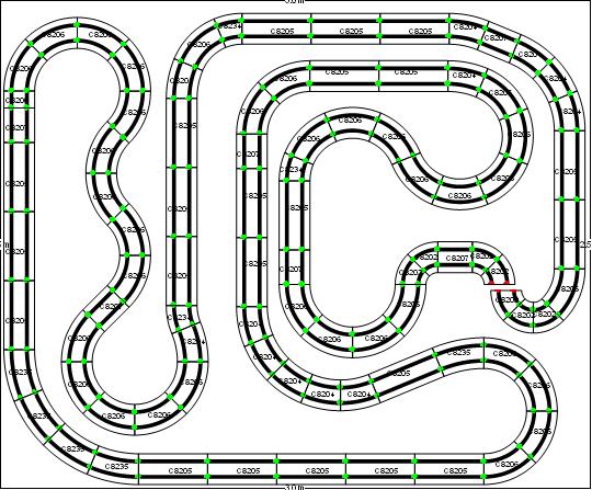

Bonjour à tous,
Cela fait un moment que j'ai le projet mais jamais eu le temps de le réaliser; donc voila, je pense que cela va bientot se faire et j'ai besoin de conseils et avis.
Je voudrais réaliser un sclex sport digitale sur un plateau de 2m50 sur 3m50 actionné par des poulies et qui se situerait dans mon garage.Avec une adaptation pour pouvoir rouler en analogique au cas ou il y aura des arsouilles avec des personnes n'ayant pas de SSD. J'ai plusieurs questions:
-Je voudrais savoir si le froid ou le chaud a un impact sur la partie electronique du circuit???car le garage n'est pas isoler.
-Quel est le nombre de poulies qu'il faut utiliser pour maintenir le plateau et de quel maniere procéder, car il y a la voiture de mes parents en dessous!!
-Je voudrais avoir des avis(positifs/négatifs) sur le tracé suivant qui devrait etre celui utiliser. Voila la photo:
@++Tonio

Bon, sympa comme projet.
Mais quand même une remarque sur le tracé: il est assez grand mais il n'y a presque que des R1 et des R2...c'est dommage.
De même c'est dommage le petit bout de droite au milieu du R3...(en bas à droite)
En haut à droite je mettrais 90° en R3 (voire R4 !!!) pour passer très vite.
Et en bas à gauche pas de rétrécissement (c'est l'enfer pour des arsouilles "fluides" !)
C'est juste un avis perso....
Bon corage
VO2max - Castor junior

Merci VO2max, j'ai noter des bonnes remarques!! Par contre je m'interroge énormément sur la matière du plateau qu'il faut utiliser pour un systeme de poulies, Si il y a des spécialistes?? @++Tonio

En effet, mon plateau se voit réduit a 3m sur 2m50 ce qui reste encore considérable. ainsi j'ai essayé de refaire un tracé en essayant de garder a peu pres le meme développé précédent. J'ai environ 21m40
Ainsi, j'ai fait le tracé suivant:
pourriez vous me donnez des avis silvouplait??
De plus je ne sait pas si il est définitif car je n'ai pas regardé le nombre de rails!!
Le voila en images:
@++Tonio

Perso je préfère le premier tracé. Tu peux très bien l'adapter avec la taille que tu as , même si elle est réduite.
