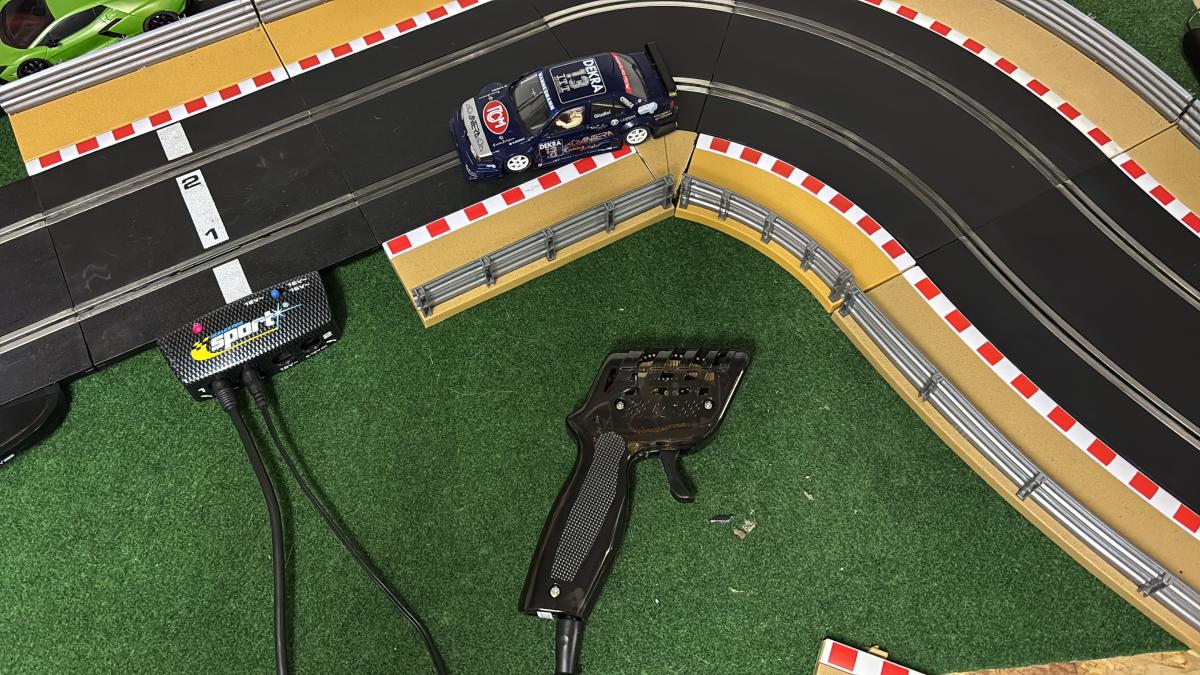

Date du message : vendredi 11 septembre 2026 à 14h47
Merci pour vos conseils !!
Du coup j'ai regarder pour brancher une poignée DS-Basic en 35 ohm sur ma base 2x16V.
Et, honêtement, c'est top.
Date du message : vendredi 11 septembre 2026 à 16h49
Bien sûr, alors imagine tout ce que tu peux faire avec une SP2 ! C'est marrant, la voiture sur la photo, on dirait une Alfa 155 DTM Ninco. Tu ne préparerais pas la Proxy 2027 par hasard ?
Message modifié le vendredi 11 septembre 2026 à 20h10 par Alain Craniotakis
GuiLan
Date du message : lundi 14 septembre 2026 à 11h11
Salut Alain,
Je me doute bien !
Ça me donne envie d'essayer, mais comment dois-je procéder pour la raccorder ? Via câble et adaptateur ?
Si tu as des conseils ou un post du forum, je suis preneur.
Alors oui, c'est bien une Alfa 155 DTM, mais pas de chez Ninco. Elle est de chez Slot.it.
Non, je ne participe pas à la Proxy 2027. En fait, pour tout te dire, j'ai un peu regardé les éditions précédentes et je ne comprends pas trop le fonctionnement.
