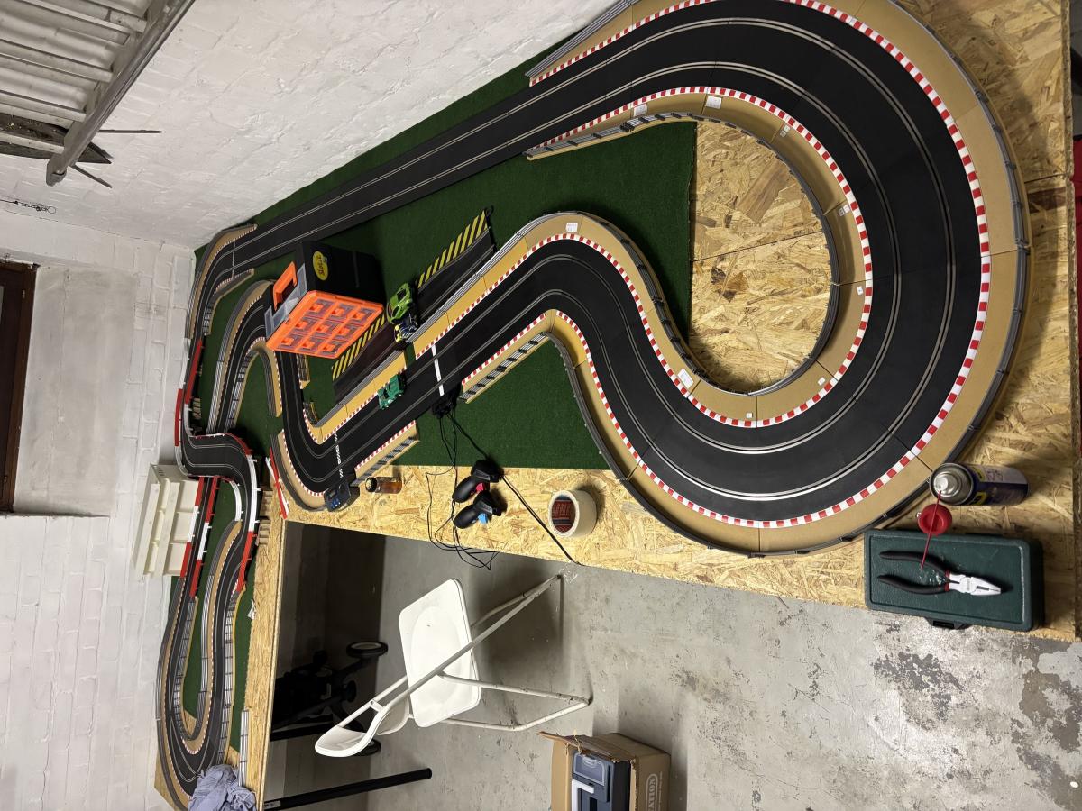

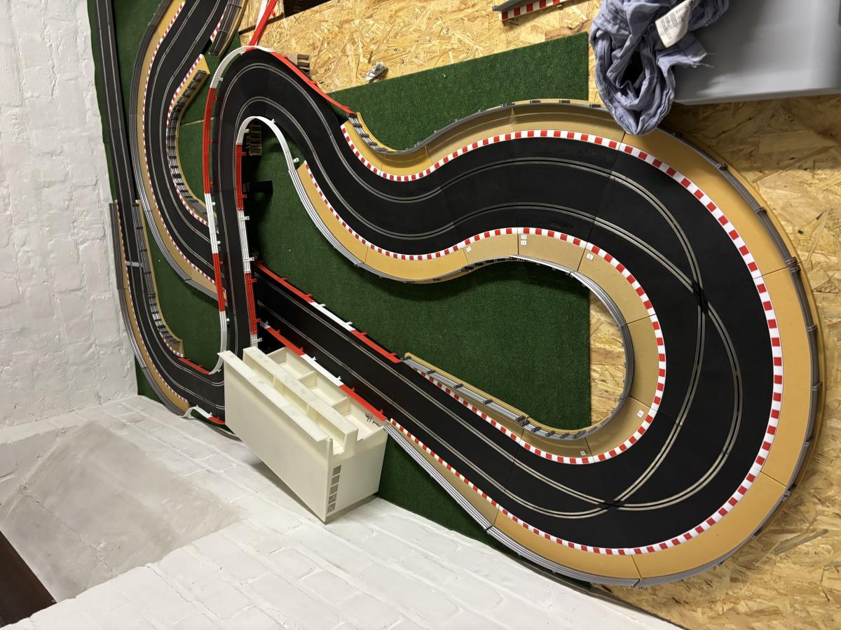

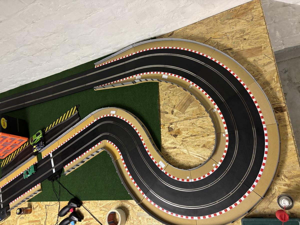

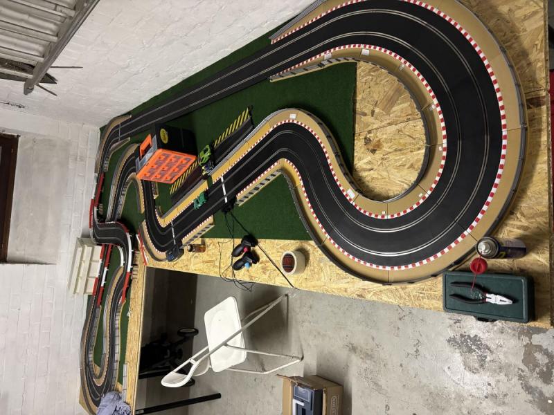

J'aurais besoin de vos lumières pour m'éclairer sur une amélioration de mon tracé Scalextric.
Je vous explique :
J'ai dessiné un tracé pouvant aller sur un plan de travail en L composé de deux tables.
Elles font toutes les deux 120 * 244 (dim OSB), ce qui me fait donc une grande longueur de 364 cm .
J'ai fait un mixte de R1, R2, R3 et R4.
J'ai essayé d'être le plus fluide possible.
Je vous mets ici quelques photos du tracé actuel.
Mon "problème" est que pour le moment, je boucle, en moyenne, un tour en 6 sec.
J'ai l'impression que c'est un peu peu et j'aurais voulu tendre vers les 7.5 sec.
Qu'en pensez-vous ?
Merci d'avance pour votre aide.
Date du message : mardi 8 septembre 2026 à 13h42
Tu peux y arriver facilement en utilisant des voitures de la marque AutoArt.
Plus sérieusement, tu veux rallonger ton tracé, c'est bien ca?
En l'état il a l'air bien ton tracé.
Sauf si tu as plus de place, ca va être compliqué.
Ou alors tu fais des étages mais c'est rarement chouette.
Date du message : mardi 8 septembre 2026 à 14h28
Pour moi ton tracé est parfait ! Bravo d'ailleurs. Après, tout est affaire de compromis, tu peux gagner du temps au tour, mais tu y perdras la souplesse de conduite et le rythme parfait de ce tracé. C'est à toi de voir.
6'' pour le développé que tu as, ça me paraît normal. Aussi, pour gagner en développé, tu peux ajouter un étage à ta piste, mais tu va perdre en capacité de ramassage, en visibilité et en esthétique.

Date du message : mardi 8 septembre 2026 à 15h45
Eh bien, merci !
Je ne m'attendais pas à ce que vous trouviez ça bon.
Oui, je voulais initialement allonger le tracé. Mais si vous me dites que pour vous il est bon, je ne vois plus trop l'utilisé.
Surtout si je risque de casser le rythme et me compliquer la tâche en cas de voiture désloté.
Et du coup vous auriez d'autres conseils a me donner ?
J'aurais aussi voulu voir avec vous comment je pourrais réaliser le pont. Actuellement, j'ai mis des morceaux de PUR et deux supports fournis dans la boite de base par Scalex. Mais je trouve ça bof.

Date du message : mardi 8 septembre 2026 à 17h51
Salut
Même remarque que les collègues, je trouve ton tracet intéressant. Loin des circuits spaghettis. Différents rayon, un pont.
Seul souci si tu joues à 2, les croisements qui vont probablement ( vécues) causer des collisions
Sinon,Il est très bien comme ça.
Combien de développement ?
Date du message : mardi 8 septembre 2026 à 18h04
pedro13 a écrit :
Salut
Seul souci si tu joues à 2, les croisements qui vont probablement ( vécues) causer des collisions.
Pedro a raison ! Je n'avais pas remarqué les croisements, je pensais que c'était du digital. Autant pour le risque inutile d'accident, que pour le déséquilibre dans l'équité entre les deux voies, c'est à proscrire absolument.
En revanche, un seul croisement si tu joues seul, c'est un bon moyen de doubler le développer de la piste. Avec un seul croisement, un tour sur deux tu roules sur la piste intérieur et un tour sur deux sur la piste extérieure. Pour plus de sécurité, ne branche alors qu'une seule poignée.
Date du message : mercredi 9 septembre 2026 à 00h04
ah oui bravo Pedro, je n'avais pas vu les croisements. On en mets tous, on les enlève tous.
Après si tu roules seul, c'est pas gênant.
Pour ce qui est de la longueur du circuit, il te faudra l'allonger SI TU T'ENNUIES. Sinon il a une taille raisonnable, tu peux te faire les dents dessus et envisager l'extension à ton rythme.
Le pont....il y a une méthode: tu fais comme tu peux. En général on habille les supports (que perso j'ai fait en bois) pour que ce soit joli! pas terrible comme conseil
