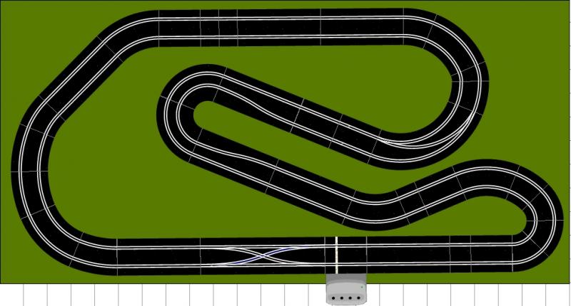

un 1er tracé qui rendre "à qq cm " près dans ton plateau.
Pas évident d'avoir un circuit rapide et aéré dans tes dimensions.
J'ai essayé de faire en fonction de ton stock, mais tu n'échapperas pas à qq achats.
Sache déja que tout le monde ici te conseillera d'investir dans tes virages qutres que ceux fournis dans les packs, histoires de variés les difficultés.
Je t'ai donc mis qq R1 (certains n'aiments pas ces virages trop serré, mais difficile de faire autreement dans tes dimensions), et qq R3. Il existe aussi des R4, mais j'ai voulu t'épargner cette dépenses.
Le tracé (dans le sens horaire) :
J'ai essayé de varié avec Une grande courbe R3, une épingle R1, et qq virages aux difficultés différentes (qui s'ouvrent, qui se referment, etc.)
sauf erreur de ma part, çà t'oblige à acheter un pack de 4 R1, 4R3, et une épingle 180° en R1 rapproché (compatbible avec ta chicane) + 1 droite (elles sont souvent vendues par 2, mais c'est jamais perdu)
Auquel tu n'oubliera pas, comme tout bon slotteur, d'ajouter des bordures.
Voilà, y'a plus qu'à faire ta liste pour noel
P.S : il te reste un peu de place pour un stand "statique" dans le triangle gauche.
El Nomad

Bien sympa ce petit circuit dans un espace si confiné !
________
[url=http://www.i-services.net/membres/forum/messages.php?uid=78493&sid=37815&idsujet=1468630&page=0#bottom]Mon Circuit[/url]
Brifou
Date du message : lundi 12 décembre 2011 à 06h35
il est même bien, à un poil près , il ressemble a Mon circuit,
Mon circuit
Rangé des voitures
Derzen13
Date du message : lundi 12 décembre 2011 à 06h53
Très sympa même, il ressemble un peu au mien aussi (qui d'ailleurs, n'est toujours pas terminé )

Brifou
Date du message : lundi 12 décembre 2011 à 17h45
Juste pour dire, que ce sera comme chez moi,
la voie intérieure sera plus rapide, de 3 à 4/10 AU TOUR..
parce que; sans les courbes à droites , qui sont les plus nombreuses, c'est plus court,
et dans les courbes à gauche, très peu, vu que l'on est à l'extérieur, ça passe plus vite,
très classique, et réccurent,

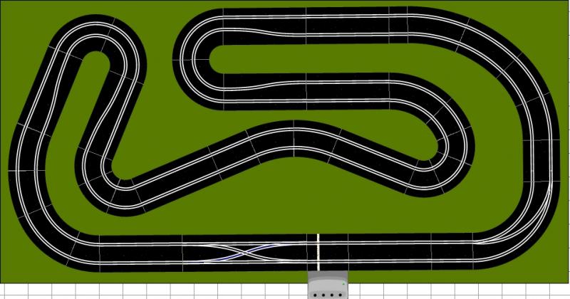

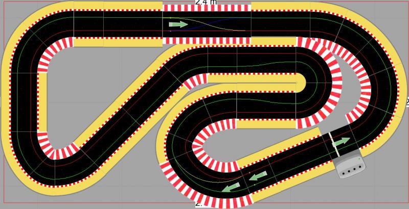

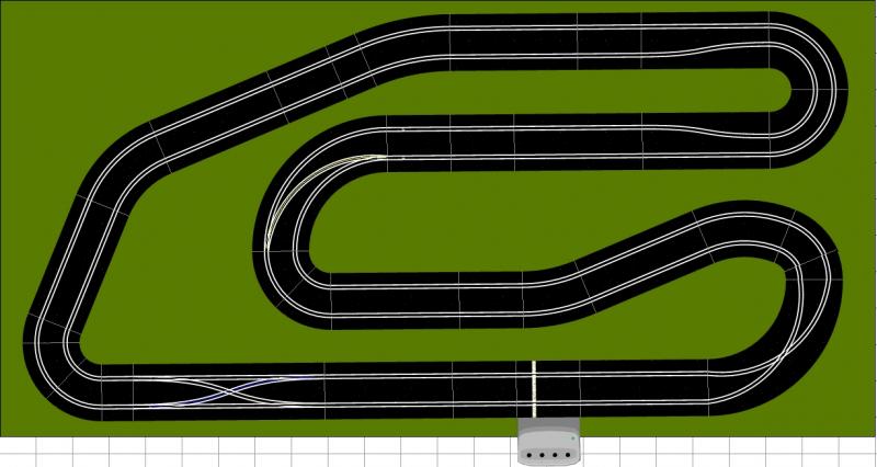

Trois idées :

Gentlemandriver a écrit :
Trois idées :
Pour moi le deuxième , il est homogène et occupe bien l'espace tout en permettant une décoration...
Brett
Gentlemandriver
Date du message : lundi 12 décembre 2011 à 20h19
Brett_Sinclair a écrit :
Gentlemandriver a écrit : Trois idées :
et c'est le plus long mais il oblige à acheter quelques rails.
Patrick
Message modifié le lundi 12 décembre 2011 à 20h20 par Gentlemandriver
Brett_31
Date du message : lundi 12 décembre 2011 à 20h24
je n'avais pas fait gaffe à l'inventaire ceci dit pour une piste fixe le sacrifice n'est pas énorme je pense
Brett
Gentlemandriver
Date du message : lundi 12 décembre 2011 à 20h38
Une vingtaine de rails à acheter sur eBay ça doit se trouver pour un investissement raisonnable, c'est vrai.
@ Cedrico : un pont te rebute ?
Patrick

ElNomad
Date du message : mardi 13 décembre 2011 à 21h27
bon ben çà te fait déja 4 tracés au choix.
Juste pour donner mon avis, le 2eme de GD permettrait par la suite d'avoir une pitlane fonctionnelle . Par contre, je trouve qu'il y a bcp de R1
enfin de toute façon, c'est pas pour moi
El Nomad
Gentlemandriver
Date du message : mardi 13 décembre 2011 à 21h43
C'est dommage mais il faudra en placer un minimum vu la taille du plateau et l'absence d'élévation.
