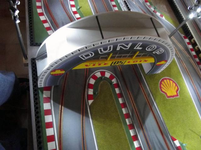

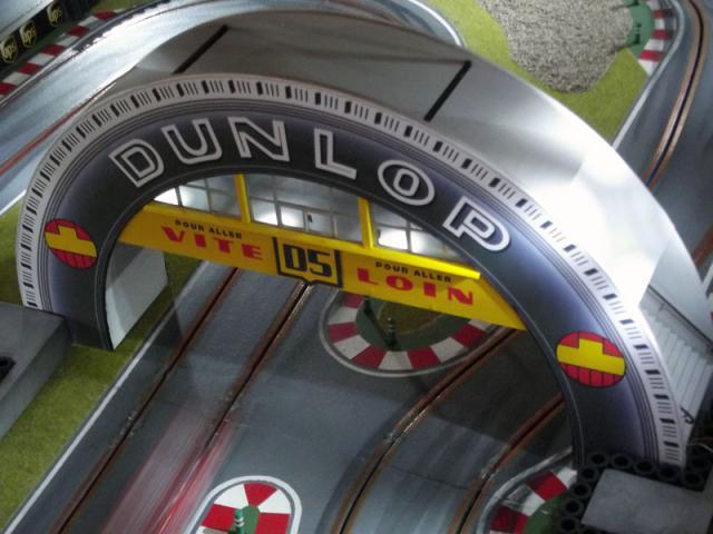

gilou-971 a écrit :
Tiens il n'y a pas de photo de la passerelle vu du dessus (et pourtant tu n'es pas avare en photo).
J'en ai pas pris pendant la fabrication
. Par contre voici celles que j'ai de la passerelle presque terminée que j'ai pris tout à l'heure

merci Shiver. Sur la dernière photo, on apprécie encore mieux la qualité de ton oeuvre.
