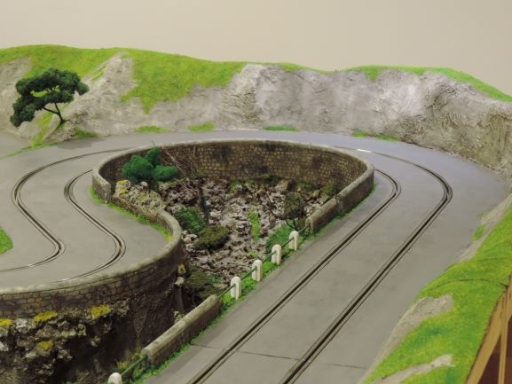

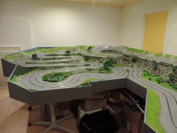

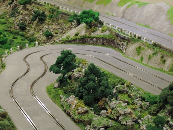

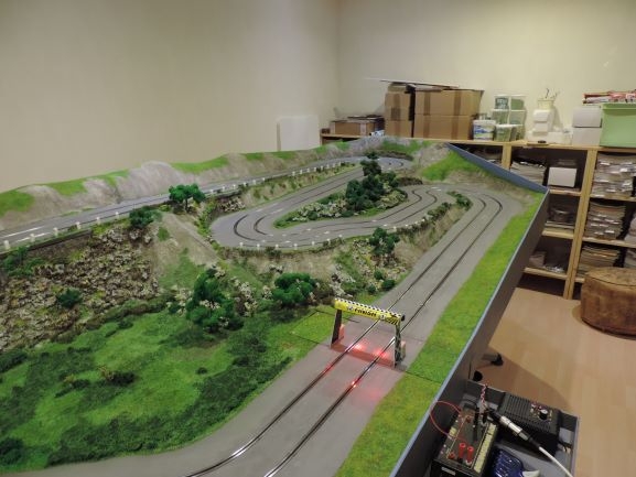

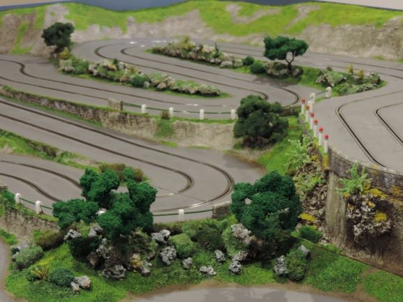

Voici quelques photos du circuit rallye de mon père. C'est un mélange de vieux rails SCX et Scalex qu 'un copain du V12 (Guy alias Cantalou) m'avait vendu.

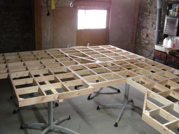

Il est constitué de module en bois posés sur des pieds de tables de bureau.

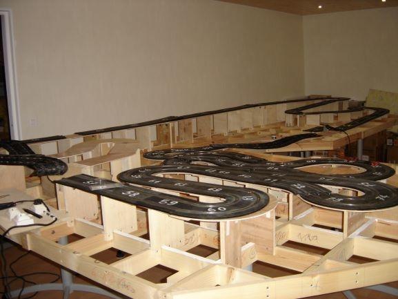

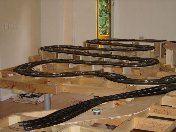

La stucture
Les rails sont vissés sur du cp de 5mm

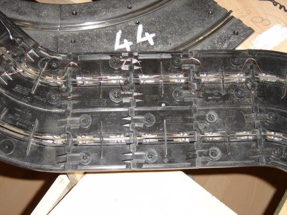

Ici les pontages réalisés sur l' ensemble du circuit, du coup pas de pertes.

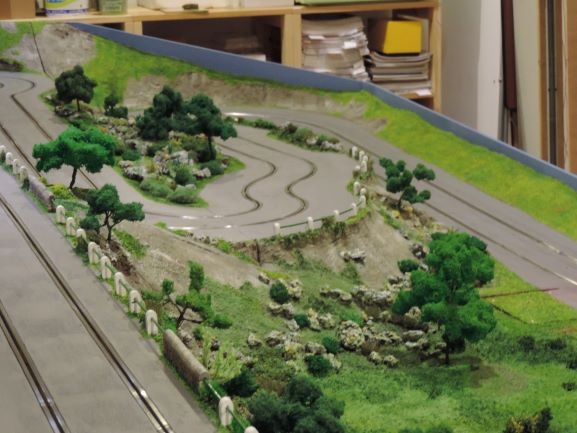

La structure et les colonnes de relief.

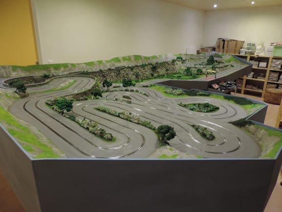

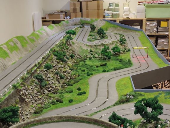

Le décore est monté sur du grillage à petites mailles, des bandes de papier journaux collés à la colle pour papier peint et un enduit sciure colle a bois. Le reste : peintures, liège, flocage, polystyrène pour les murs.
La suite en images.
Voilà!

Date du message : lundi 22 mars 2021 à 22h20
Bonsoir,
Merci pour vos commentaires (pas trop non plus hein attention à sa tête ????).
Le développé du circuit est d'environ 24m.
Les temps:
-en rallye 11,35 secondes avec une Ford RS 200 MSC.
-en course de côte 10,95 secondes avec une Reynart 2KQ Spirit .
Par contre j'ignore les types de pneus et la tension pour ses meilleurs temps.. Mais en général on est à 12v.
On tourne dans le sens horaire.
La ligne droit permet de respirer un peu.
Mais le balisage ne pardonne pas! Passages propres en virage sinon ...
Mon père était dans le bois donc il connaît les techniques d'assemblage et il a quelques machines outils . La conception en module vient du modélisme ferroviaire. Il lui aura fallu un mois et demi pour la structure bois relief rails puis trois mois pour le décor. Il a du temps il est à la retraite.
Ha oui j'oubliais, histoire de se simplifier la tâche, je crois qu' il a enduit les rails de colle à carrelage afin de reproduire l'état des routes de campagne, c'est assez lisse et cela ne gêne en rien la conduite, pas de patinage artistique.
Et oui on s'amuse bien là dessus.
Salut.
Vincent.
