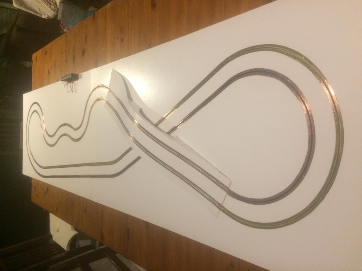

Je commence un nouveau sujet car nouveau projet bois en cours : circuit pliable typé trophée andros, donc drift maxi ! Pour rouler avec des Scx Compact donc 1/43.

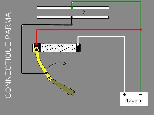

Erreur de câblage.
Shéma de principe :

Oui, très certainement que si on suit le Schéma de Pépé plus,
Tu dois avoir le fil blanc qui arrive au mini de la poignée. Donc, tout de suite à fond.

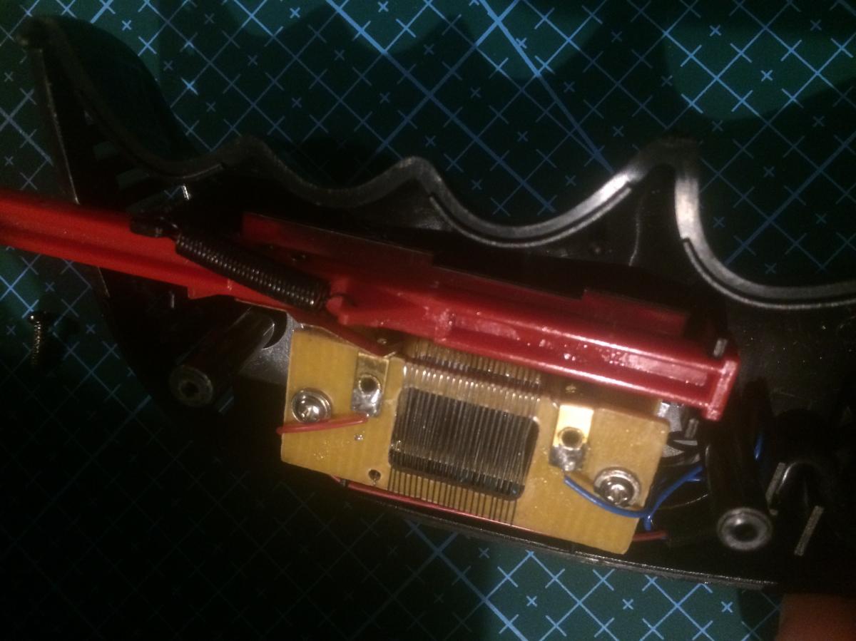

Ce que tu appelles accélérateurs ce sont les manettes ? En voici une, double bobinage.

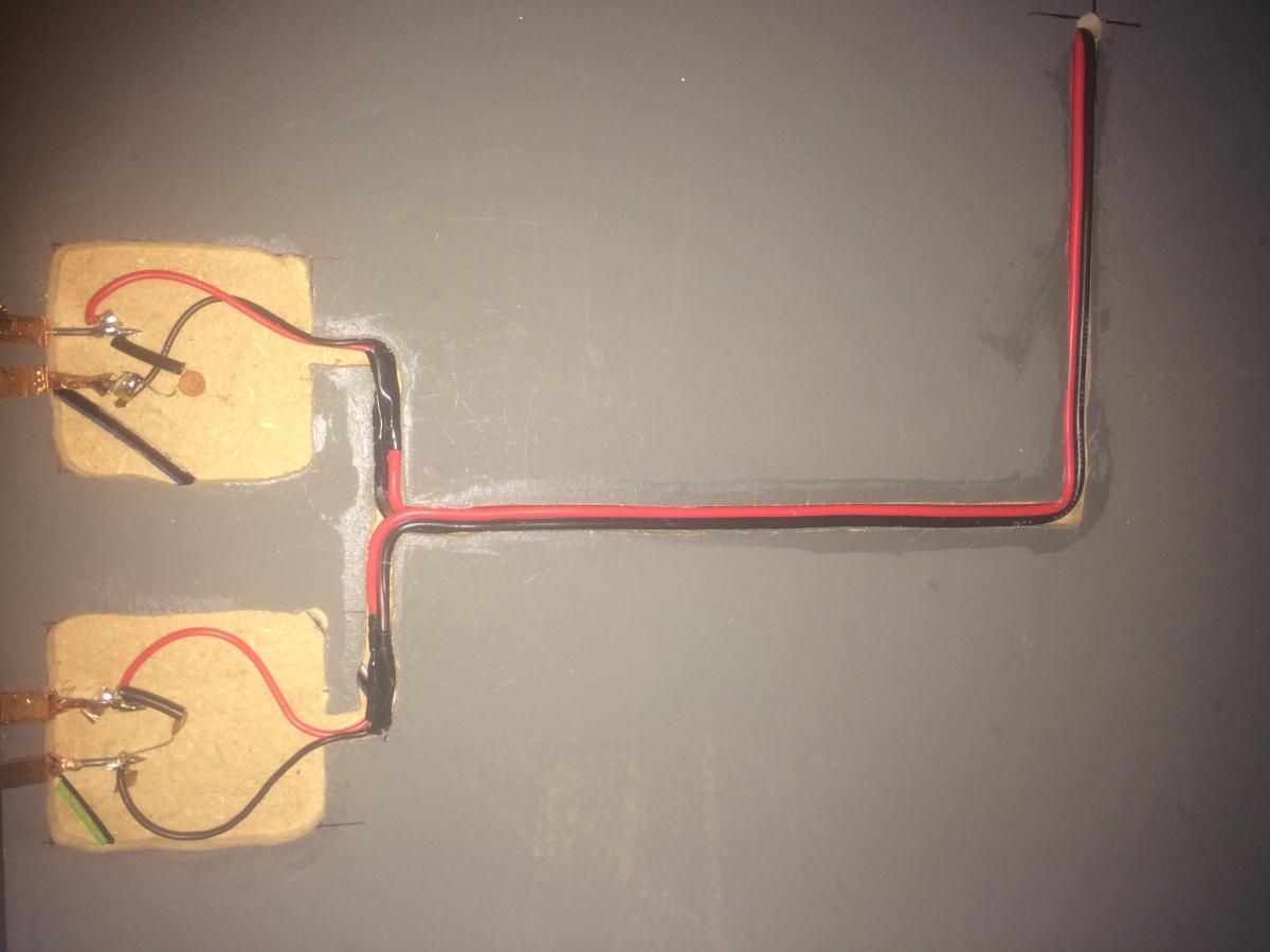

Date du message : mardi 9 février 2021 à 18h30
Des ptites photos en attendant
Date du message : mardi 9 février 2021 à 18h31
Visiblement c'est la même technologie qu'il y a 50 ans.
De mémoire le courant monte par l'une et redescend par l'autre et le curseur en laiton fait la jonction.
Faut que j'en démonte une pour voir si le problème peut venir de là. Je dois avoir ça dans un coin.
Ve qui m'étonne c'est que tu aies le m^me problème avec les 2...
Date du message : mardi 9 février 2021 à 18h36
Ca y est j'ai un torticolis

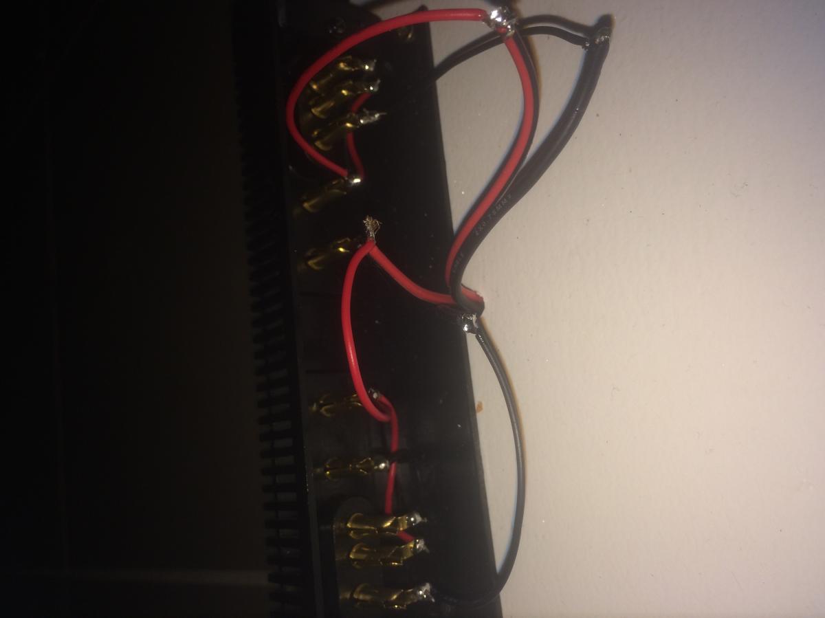

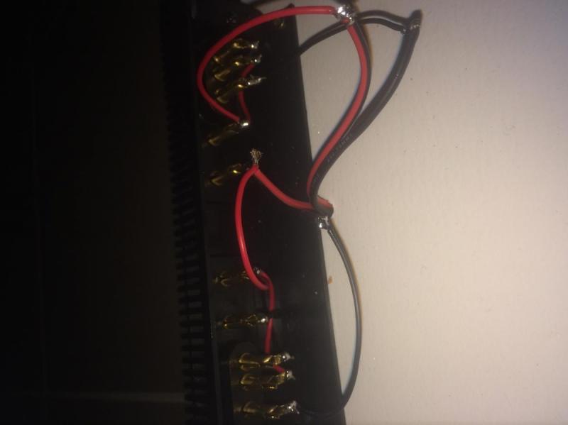

Ha oui désolé pour le sens de la photo !
L'alim carrera evo est double et j'ai déjà essayé en alimentant une seule piste...
Je vais faire des photos des connexions, elles sont très simple et j'ai reproduit à l'identique la connexion du rail d'origine.
Date du message : mardi 9 février 2021 à 18h48
Ok attendons les photos...
benf07
Date du message : mardi 9 février 2021 à 18h55
photos vraiment pas top. j'essayerai de faire un petit schéma dès que j'aurais un moment. Merci pour ton aide

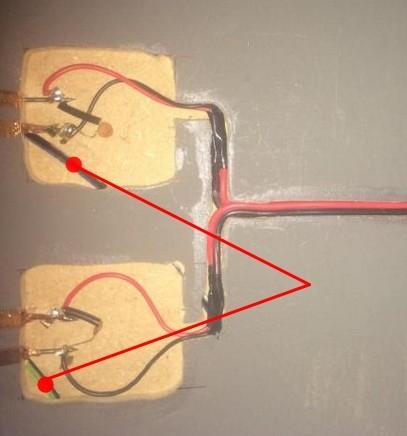

Date du message : mardi 9 février 2021 à 19h02
C'est la 1° photo où on ne voit rien...pas de lumière.
L'autre ça va.
Date du message : mardi 9 février 2021 à 19h10
Ce sont des pontages ? On voit mal...
benf07

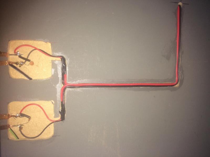

Date du message : mardi 9 février 2021 à 20h10
Non ce sont les slots j'ai défoncé dessous pour ranger les cables mais du coup sur cette partie les slots sont dans le vide

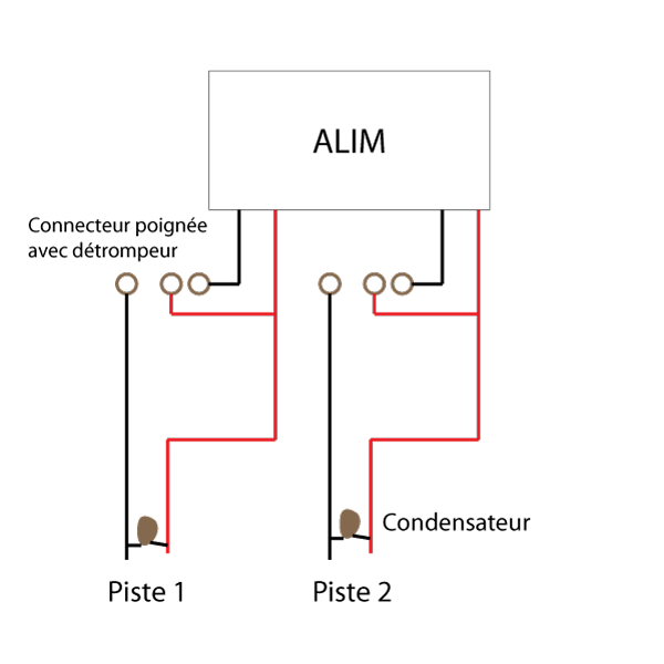

En attendant un petit schéma :
benf07
Date du message : mercredi 10 février 2021 à 13h01
Ju_bil a écrit :
Alors pour un souci de câblage on enquête
- Alim débranchée de la piste
- Poignées débranchées de la piste
=> mesure de résistance entre les 2 conducteur de chaque slot (on ne doit pas avoir contact) [gauche1 droit1 ; gauche2 droit2]
=> mesure de résistance entre les conducteur des 2 slots (2 câblages possibles : masses reliées ou pas?) [gauche1-gauche2 ; gauche1 droit2 ; gauche2 droit1]
- On branche une poignée
=> Entre les 2 conducteur du slot concerné on doit avoir contact : ~résistance du frein ça doit être faible sur une poignée basique on ne doit pas être loin du court circuit
=> On actionne la gâchette on doit perdre le contact sur toute la course de la gâchette
Après on étudie les mesure pour trouver ce qui déconne
Tout est Ok.
Pour infos les masses ne sont pas reliées
Résistance du frein environ 20 Ohms
On perd bien le contact dès qu'on actionne.
Les branchements niveau circuit ont bien l'air tous OK.
Edit : j'en ai profité pour prendre la mesure de résistance à l'intérieur d'une poignée, au max : 70 Ohms, au mini 16 Ohms. Je vais vérifier au niveau des connecteurs de la poignée...
