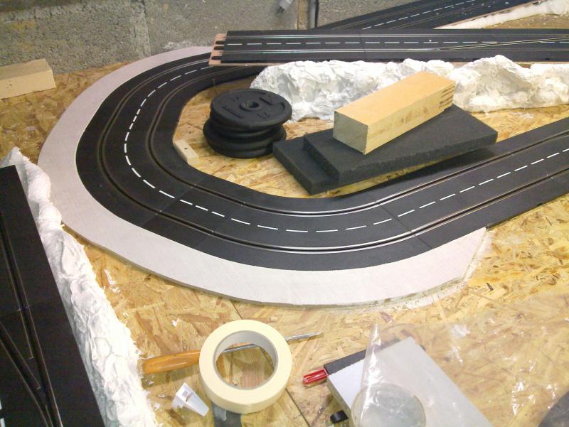

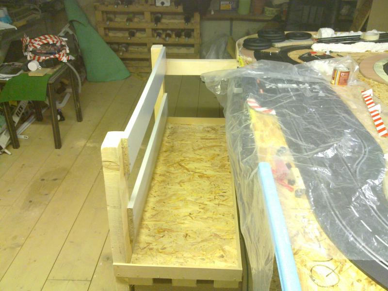

bon quel que photo de l'avancement des travaux :
suite a la chute sans gravité de mon fils de la petite estrade, pose de barriere ....
et ensuite j'attaque les bordures ...bon c'est un peu galere la fabrication manuel mais ca coute bien moins cher et c'est aussi bien :
decoupe pose mastic , peinture etc ....
Uploaded with ImageShack.us
voila un peu l'avancement bon la ça traine un peu mais bon dans une maison du boulot y en a de partout ^^
