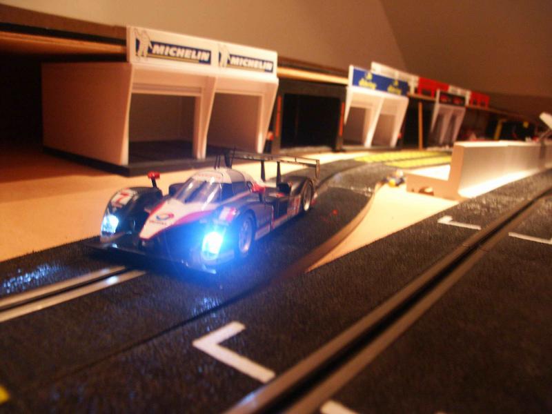

photo du soir:
et pour une fois merci scx d avoir mit 5 vis pour tenir la carrosserie ( ca cale bien les fils et la puce

alors, elle est pas belle avec c'est phare
Date du message : mardi 21 avril 2009 à 22h09
avec ses phares : oui
bon sur la piste on va voir, ca parait fragile
