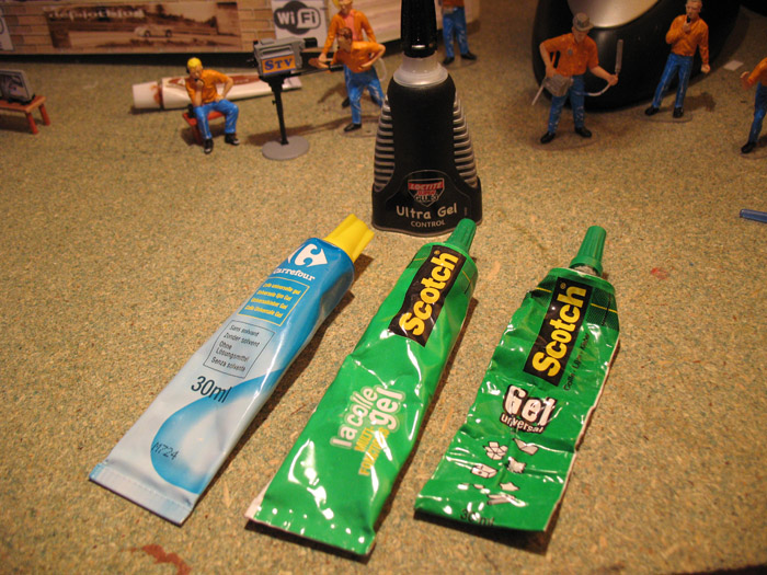

J'utilise la colle à bois pour le carton-plume, si le conseil peut servir et s'il n'a pas déjà été évoqué.
fastwagon
Date du message : jeudi 19 mars 2009 à 23h13
Moi aussi. C'est ce qui marche le mieux et on ne risque pas de faire fondre la mousse.
all4tabs
Date du message : vendredi 20 mars 2009 à 12h19
pareil pour moi. Rien de mieux que la colle à bois.

Le problème avec la colle à bois, c'est que c'est long à sécher, même la rapide.
J'utilise de la cyano spécial dépron. Instantané avec accélérateur, au moins pour pointer les pièces.
Moi j'utilise la colle bois prise rapide. Cela prend vraiment très vite.

j'peux dire une "conn...rie" ..... quand j'ai commencé le carton plume, je me suis dit, avec quoi je vais coller .....bon.....c'est du carton...papier....un peu de mousse à l'intérieur..... alors....colle tout c.n pour papier....impec, mais il faut maintenir un petit moment pour assemblage perpendiculaire ...... alors.....l'idée...... en faisant des cordons de la même colle (pas chère) et entre les cordons une petite goutte de super glue pour positionnement, prise de celle ci en 10s et le reste sèche en 5mm.....Impec!! essai de décollage: même au cutter, arrachage du carton !
voilou et.....
quand je colle des allumettes qui sont en.......bravo! je met de la colle à bois ou une petite pointe de super glue .
voilà ce que j'utilise.... c'est tout
