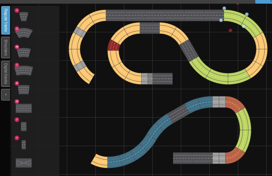

Ensuite j'ai établi un tracé.

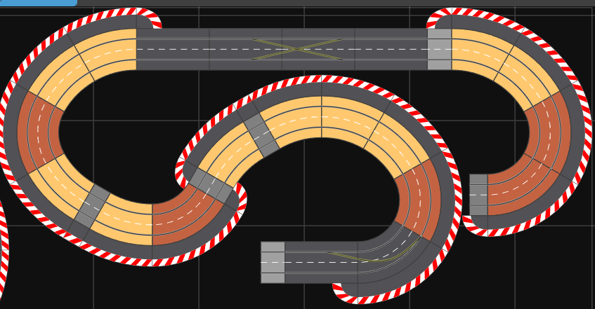

Partie basse :

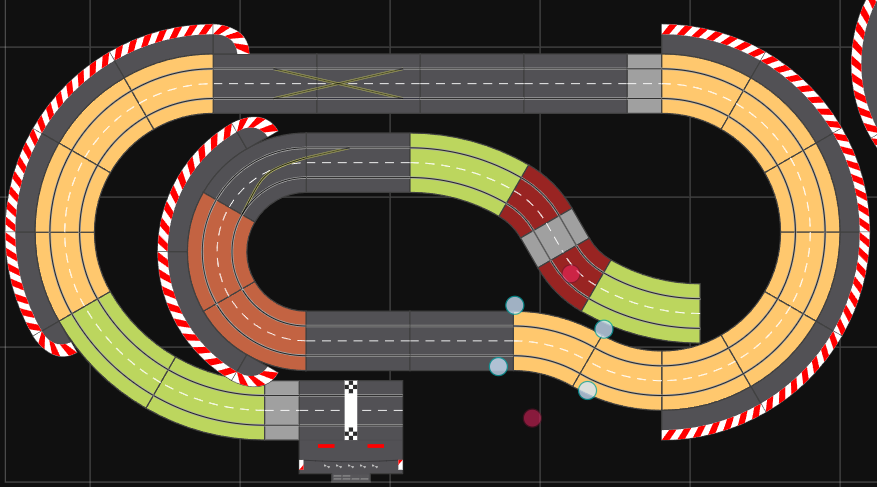

Partie haute :

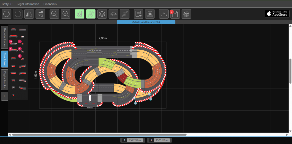

Tout ensemble superposé :
Ce qui m'amène à plusieurs commentaires :
- 3m x 1,5m c'est vraiment contraignant...
- la partie la plus rapide sera la ligne droite du bas, avec des virages relevés avant et après, mais la ligne droite "pure" reste assez petite (4 rails droits)
- très compliqué d'égaliser les deux circuits, l'un est plus grand de 60cm (sur 15m+ de circuit) - avec les changements de voie et ce que j'ai pu lire, ça me paraît ok
- très compliqué de réussir à relier le haut et le bas, j'ai un très (très) léger décalage sur une des deux liaisons, mais je pense qu'il y aura suffisamment de jeu
Voilà le projet, je prends volontiers quelques avis, notamment sur l'intérêt du tracé.
Et sur les astuces de rangement également !
Merci à tous et à bientôt,
Geoffrey.

J'aime l'idée de deux lignes droites superposée, celle du dessous ressemblant à un tunnel type monaco. Avec les phares des voitures, j'imaginais le concept sympa.
Mais je crois comprendre le problème de "spaghettis" et j'avais peur que la lisibilité du circuit ne soit pas suffisante, je repars donc en croisade avec une simplification du 2 étage, qui se limitera à la ligne droite.
Je n'ai pas résolu mon problème d'assemblage de boîtes pour le moment, j'ai peur que ce soit ambitieux...
Bonne journée,
Geoffrey.

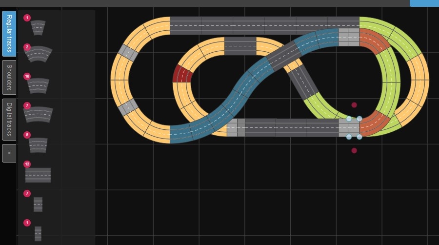

J'ai tenté quelque chose de plus simple, en gardant l'étage mais avec plus de visibilité je pense.
Je n'ai utilisé que deux R1. Et j'ai essayé de varier R2, R3 et R4.
Je n'ai malheureusement plus ma ligne droite du niveau haut au dessus de ma ligne droite du niveau bas.
Est ce que c'est toujours autant spaghetti ? Qu'en pensez-vous ?
Bon aprem' à tous,
Geoffrey
Date du message : samedi 30 août 2025 à 09h57
Alors l'idée d'un tunnel c'est la visibilité. En même temps, il y a peu de risque de sortir en ligne droite.
Un circuit sur deux niveaux, c'est compliqué pour le ramassage et pour la visibilité.
A la rigueur, si tu mets les deux lignes droites au fond sur un mur, ça peut le faire.
Je suis du même avis que little ben et d'Alain, il faut un circuit "épuré" où tu es de la visibilité et surtout il faut penser au ramassage si tu roules à plusieurs sur le circuit.

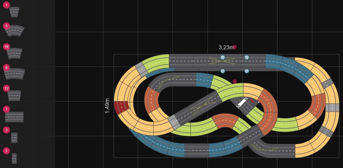

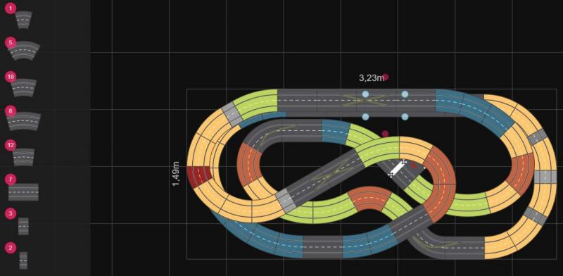

J'ai un peu avancé ce we. Après avoir testé plusieurs tracés, je me suis arrêté sur celui-ci, qui est plus compact (3.2mx1.50m), qui permet une bonne visibilité, surtout si je joue sur la hauteur du 2e niveau par endroit et si je supprime que rails incurvés. J'espère avoir réussi à simplifier suffisamment même si ça reste encore un peu spaghettis (la largeur de 1.5m est très contraignante). J'ai varié au maximum les rayons de courbures, avec une majorité de R2. Avec 3.2M, la ligne droite est assez limitée, mais j'ai essayé de garder une partie roulante avec la prolongation d'un coté en R4, de l'autre en virage relevé R2 prolongé avec des 1/4 et1/3 de rails.

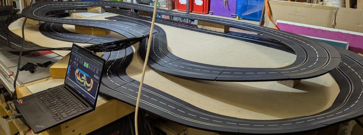

J'ai commencé à bricoler 4 panneaux de 1.50x0.80m, sur lesquels je fixerai une partie du circuit et que je pourrai superposer pour le rangement.
Ca avance très doucement mais je vous tiendrai informés.
Bonne journée à tous,
Geoffrey
Le schéma :
En vrai :
