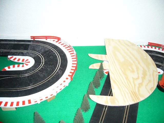

Je ne te demandais pas sa ! tu vois sur ta piste il y a une partit surelever et je voudrais savoir si tu pouvais me faire des photos sur ce qu'il y a en dessous de la partit surelever !
Désolé pour les photos que je t'ai fait faire inutilement ![]()

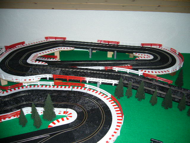

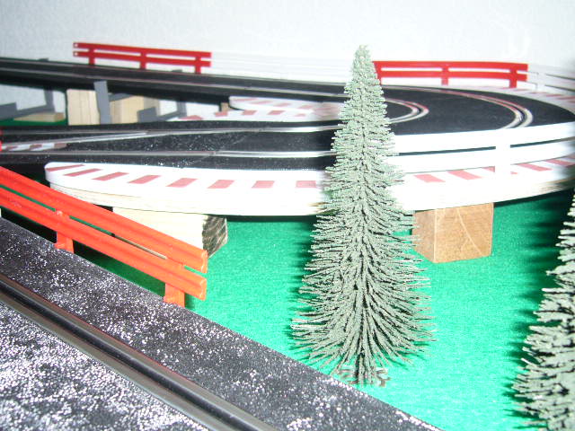

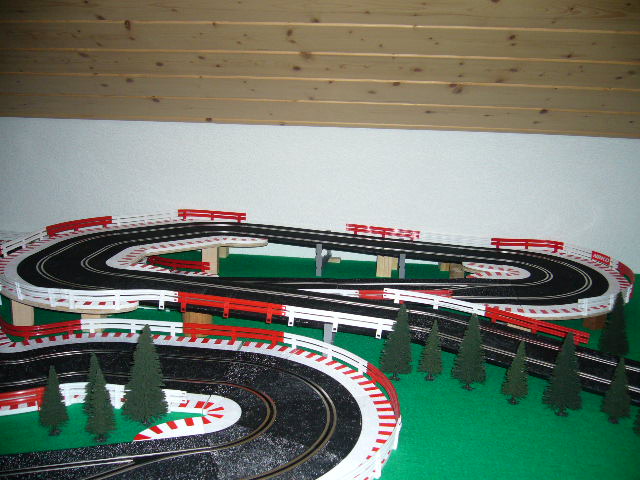

Vla imaginont qu'il s'agit d'un virage comme chez moi d'abord tu fais une découpe du pourtour de ton virage sur une planche pas trop épaisse y compris les bordures ensuite tu posera le virage dessus
Ensuite tu cale ta montée avec des plots en fonction de la pente facile de façon a que ce soit rigige avec ta planche bien sur
Moi j'ai fais la montée en deux parties 2 x 2 droite de 40 cm comme ca pas trop violent et de façon a ce que il n'y aie pas de devers sinon carrera va dire non

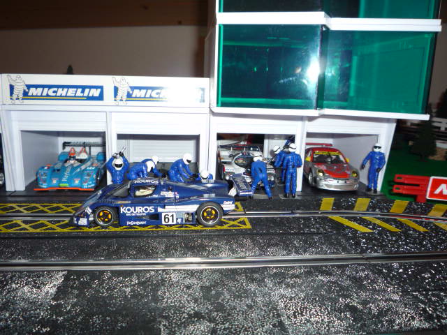

Je vois que ta le pit-lane, t'es pas emmerder avec? je l'ai acheté, y a quelques temps pour la sortir une seule fois: je m'explique, si je m'arrete pas, y a rien qui se passe donc ça sert à rien...

Salut, MMmmmmm non je n'ai pas ce problème le pit-lane fonctionne bien aucun problèmes tu dois avoir un faux contact ou un mauvais branchement le problème du digital il faut aucun problème de branchement sinon cela ne marche pas démonte tu souvent ton circuit ?
Peut être le problème et ta base contrôle que tu as bien une 105 et pas une 104 celle la la sont défectueuse

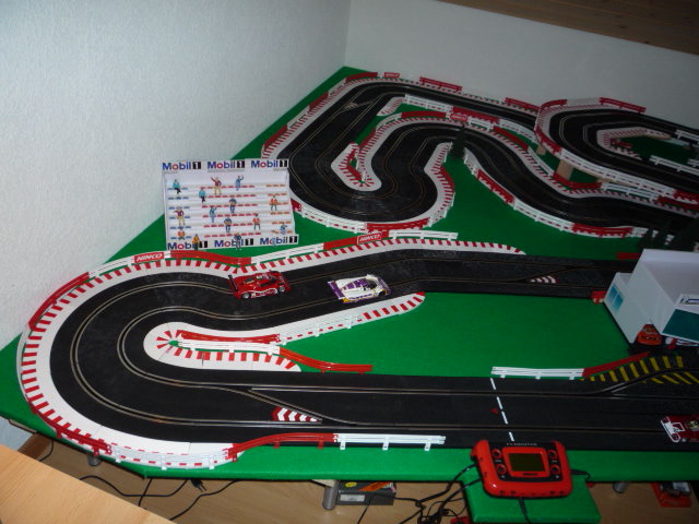

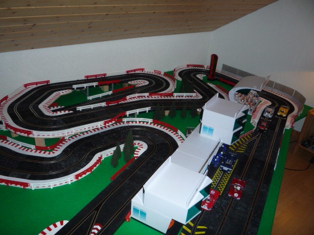

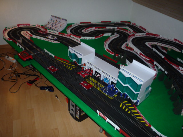

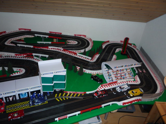

Bon vu que mon poste remonte à la surface je vous mets les dernières modifications du circuit reste plus que le DS-Racing à mettre
Pour Dartagnan32 pese sur la touche menu de ta base puis alimente en courant la base et au démarage il t'affiche le numéro vla
Le circuit
Q'en penser-vous ?
A + Yvan
chryss76
Date du message : samedi 22 novembre 2008 à 16h06
salut porsche 935
très joli ton tracé et belle déco
je vois aussi que tu as des voitures de très bon gout
...........(à les slot it
membre de l'acr276
Date du message : dimanche 23 novembre 2008 à 09h09
Circuit trop technique !
