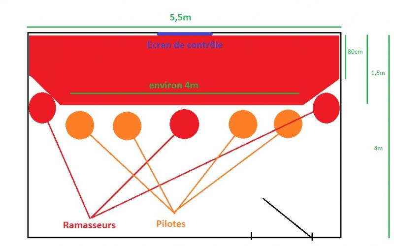

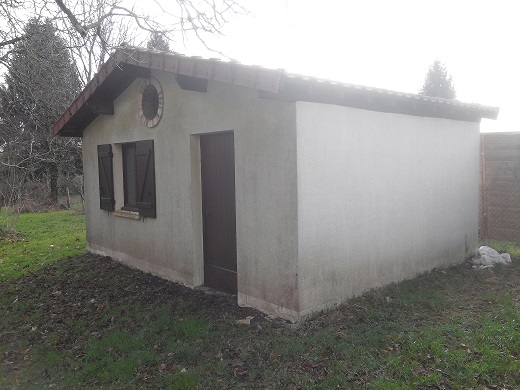

Dans mon jardin, j'ai une jolie dépendance qui ne sert pas à grand chose de sorte qu'elle va se transformer dans les semaines qui viennent en "sloterie"

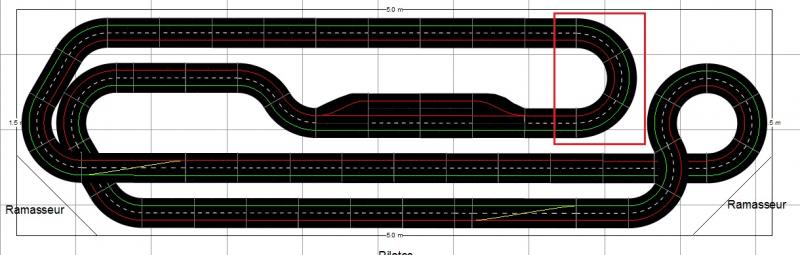

Elle mesure 5,5m de long pour 4m de large. je souhaite en faire aussi un atelier de bricolage (essentiellement pour des voitures RC thermiques 1/8 TT et 1/5 piste) donc le circuit ne peut pas l'occuper en intégralité. Il sera donc posé sur un plateau accolé à un des murs. Ci dessous, le plan d'occupation prévu de la pièce (seul ce qui touche au slot est indiqué, pas l'établi et les rangements...etc.)
En rouge, le plateau. Les décrochages sur les cotés doivent permettre aux ramasseurs de couvrir une large zone. Pour les points inaccessibles (le long du mur), nous utiliserons ça :
Le circuit est un Carrera digital équipé de 2 aiguilles simples, 1 aiguille double et la PC unit permettant la gestion de la course via un PC (l'écran sera accroché au mur). Le type et la quantité de rails n'est pas un problème car, au fil du temps, j'en ai amassé un bon paquet (de quoi faire plusieurs fois le circuit).
Pour info, si le système peut accueillir 6 voitures, notre objectif est plus de rouler en équipe sous forme de courses d'endurance sur des format de 3h (en soirée) ou 6h (en journée). Il est donc surtout calibré pour rouler à 4 autos dessus...
Les voitures seront des slot-it digitalisées selon la méthode (nous en avons déjà réalisée une qui fonctionne très bien) :
Evidement, nous roulons sans aimants !

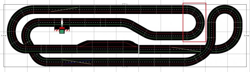

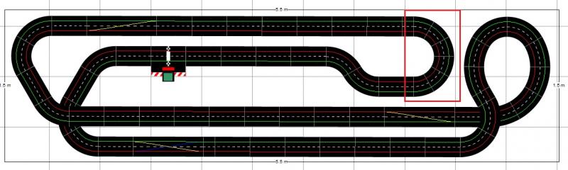

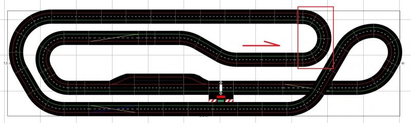

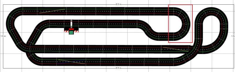

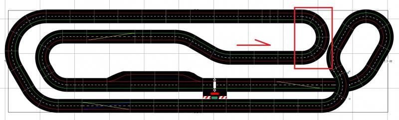

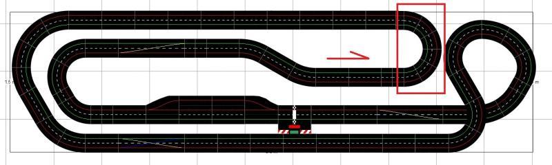

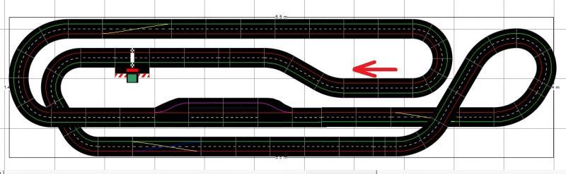

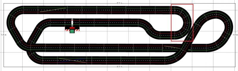

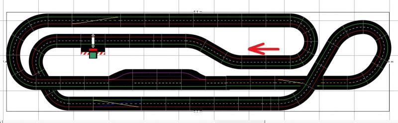

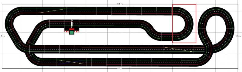

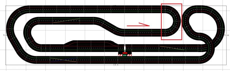

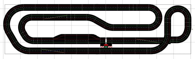

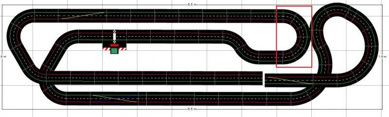

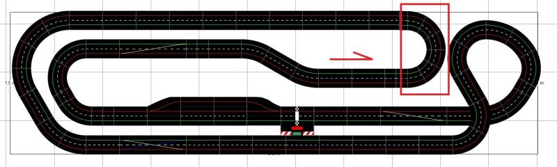

De sorte que aujourd'hui, nous nous penchons sur le plan du circuit. On hésite entre divers tracés que nous vous soumettons ci dessous. Le but est bien de faire de grosses arsouilles bien grasses donc avec de gros moteurs. Sur les plans, ne sont pas forcément modélisés les stands ou toutes les aiguilles car c'est bien le tracé qui compte. Dans le rectangle rouge, il s'agit d'un virage relevé.
Pour ma part, je préfère le numéro 1. Quelle est votre opinion ? de même, avez vous des remarques ?
Notez que tous ces tracé font environs 20m avec un écart de 40 à 60cm entre les 2 pistes en faveur de la rouge. Ce léger delta est voulu car nous souhaitons avoir une piste de course et une autre utilisée pour les dépassements (obligeant du coup a avoir une godasse de plomb) mais aussi à remettre les voitures car moins fréquentée.
Voilà, j'attend avec impatience vos conseils et remarques.

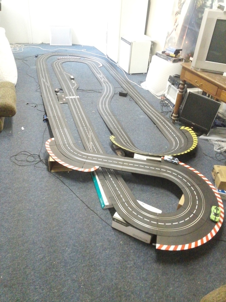

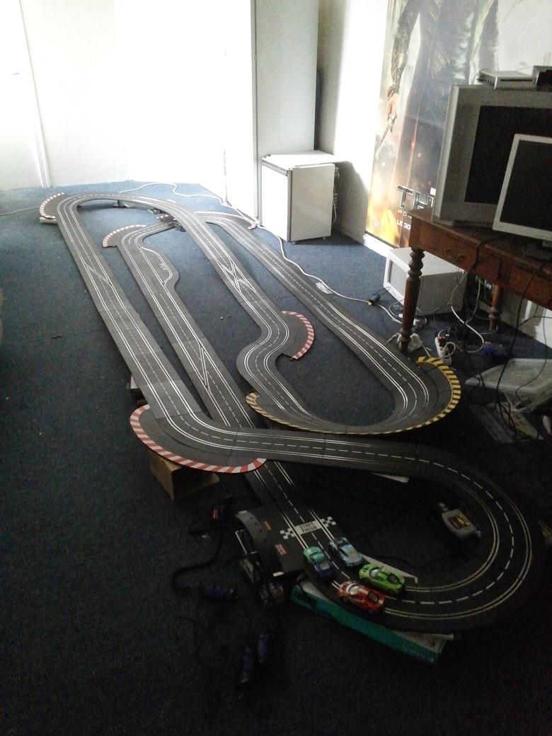

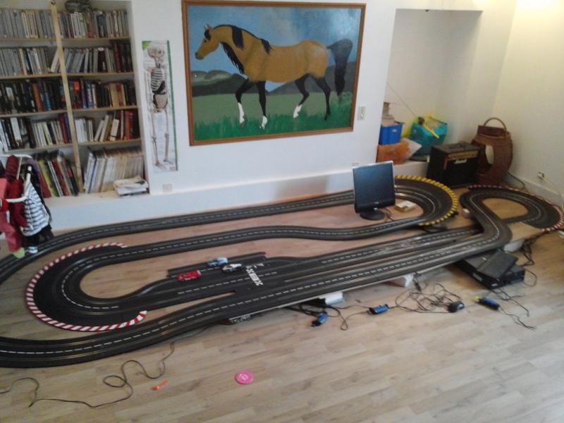

En attendant que la sloterie soit opérationnelle, nous avons montée une piste temporaire à ma société dans une pièce non utilisée. Nous avons réalisé un circuit reprenant les grandes lignes de ce que nous voulons faire pour notre club. Du coup, ça slot duraille tous les midi :D
