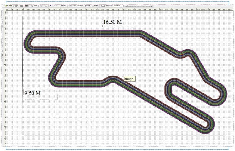

Un truc dans le genre ?
Carrera 6 voies de + ou - 50 metres, projet que j avais realise pour mon club mais qui n a pas ete retenu

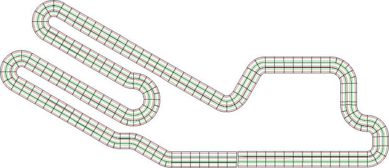

Voici ce que j'ai reussi à faire si cela peut t'inspirer,bon courage pour ton super projet.
les pistes font entre 43 et 45m

j'ai une petite préférence pour celui de patrick7100.
d'ailleurs, pourrais-tu me donner + d'infos sur le tracé ? encombrement, listing de rails, etc. tu peux me MP si tu veux. merci encore

Pas de souci, voici
Listing :
Droites 20509 - 318 pieces
1/3 droites 20611 - 3 pieces
1/4 droites 20612 - 3 pieces
Courbes 1/30° 20577 - 6 pieces
Courbes 1/60° 20571 - 12 pieces
Courbes 2/30° 20572 - 42 pieces
Courbes 3/30° 20573 - 42 pieces
Courbes 4/15° 20578 - 24 pieces
Longueur
Line 1 interieure 47.45 M
Line 2 48.08 M
Line 3 48.71 M
Line 4 49.34 M
Line 5 49.97 M
Line 6 exterieure 50.59 M
Mais tu peux toujours allonger ou raccourcir, tant que tu rajoutes ou tu enleves la meme quantite de droites sur 2 paralleles c est bon
Pour l encombrement voici un plan ce sera beaucoup plus clair
Si cela t interesse vraiment, tiens moi au courant je t enverai le plan du tracé pour le montage
Message modifié le vendredi 23 avril 2010 à 12h47 par Patrick7100

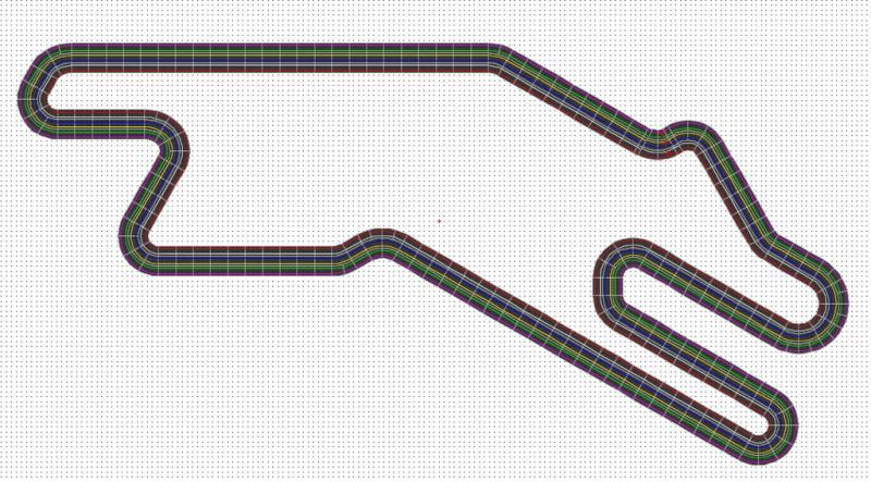

Pour une animation on avait monté ça au Mans, en 4 voies analogique:
la piste test:
et le plan final adopté pour faciliter le ramassage:
Le plan de Patrick est vraiment gigantesque. 16.5m d'un bout à l'autre de la piste. Sans parler de la diagonale !
A 15 là-dessus ça va être clairsemé. Je te raconte pas à 6.
A 15 en Davic, je suis pas inquiet.
A 6 en classique, à voir effectivement...
je pense qu'il faut peut-etre réduire un peu certaines longueurs, histoire de ramener la longueur de voies à + ou - 40m. enfin, faut faire un essai de tracé et comparer... surtout que j'ai l'impression qu'il ya bcp de place de perdu au milieu de la piste.

Tu avais demandé un circuit d une longueur variant entre 40m et 60m, le tracé que je t ai proposé
fait 50m, c'est donc ce que tu as demandé, si maintenant tu trouves cela trop grand, comme je l ai écrit plus haut tu peux toujours enlever des droites en parallele sur les lignes droites pour le raccourcir.

j'ai effectivement demander environ 50m, mais je n'avais pas imaginé que 50m çà fesait aussi grand en surface au sol,
et après réflexion je vais surement le réduire en supprimant qq droites parallele.

et le dernier modèle présenté il est bien et fait 9 mètres de long
