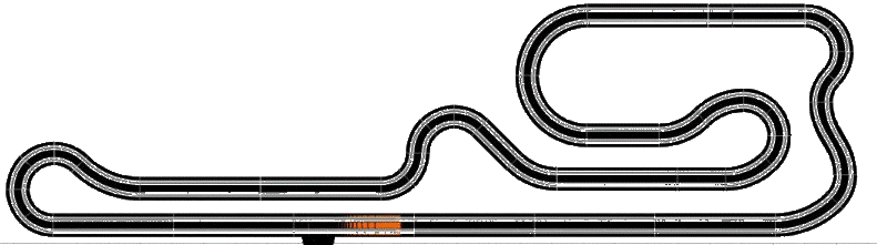

circuit allemand
BQT
Date du message : vendredi 22 juillet 2011 à 14h45

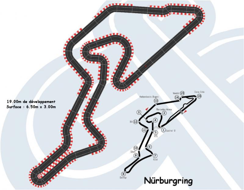

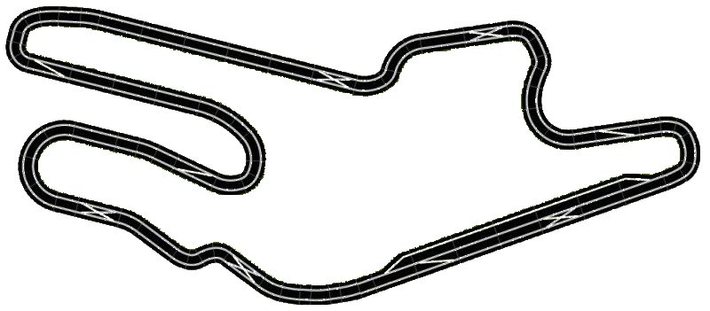

est ce possible de faire ce circuit en 4 voies "NINCO"
et quel serait la grandeur du rectangle pour poser ce circuit
la chicane mobile
fs83
Revendeur
Date du message : vendredi 22 juillet 2011 à 16h56
tout est faisable :
ta place dispo = 80m2
sur un circuit comme ca il faut minimum 10 ramasseurs

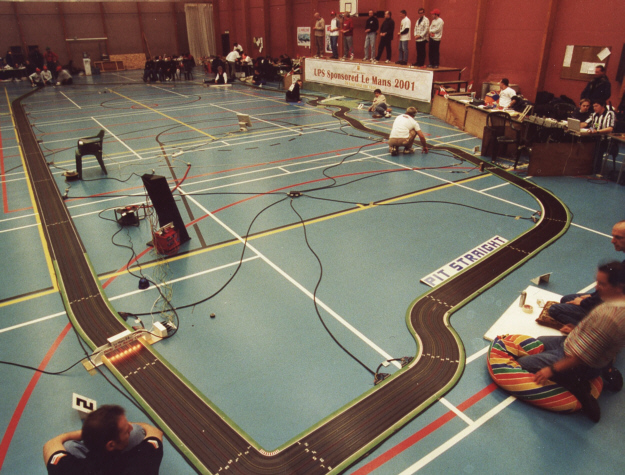

pour qu'un vrai circuit soit jouable au 1/32 faut de la place(regarde Le GPH Charade 2011 )
des fois vaut mieux faire suivant sa place et surtout prévoir le ramassage.

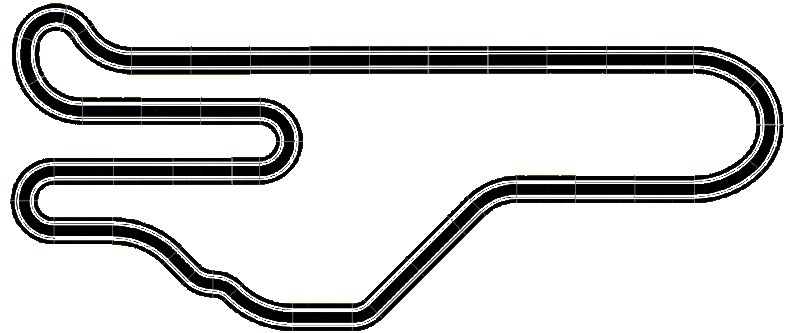

Derzen13
Date du message : vendredi 22 juillet 2011 à 17h14
Salut, sinon ya aussi cette version.

En deux voies Ninco, il faut déjà avoir de la place pour faire quelque chose de sympa...

Yoda
Date du message : vendredi 22 juillet 2011 à 20h09
ce qui me gêne un peu quand on veux reproduire un circuit existant c'est ou tu a beaucoup de place comme le dit Fs83 pour avoir un circuit qui colle a la réalité ou tu fait comme te le dit steph un circuit avec quand même une grande surface mais qui me frustre un peu car avec un plateau de 6,50m de long tu n'a qu'une ligne droite de 2,40m,et je trouve cela dommage surtout si tu dispose de cette place , voila mon sentiment , pour résumer si tu a de la place essai de te faire une grande ligne droite , sinon si tu n'a pas de place bin tant pis pour toi

fs83
Revendeur
Date du message : vendredi 22 juillet 2011 à 20h16
bien vu YODA la même vision (car je l'ai aussi tracé en 4 voies)
c'est dommage que NURBURGRING devient un circuit type rally
je voulais le signaler mais j'ai pas oser pour ne pas que ca parte en polémique.

BQT
Date du message : vendredi 22 juillet 2011 à 22h39
je vous remercie j'ai compris que cela est non réalisable

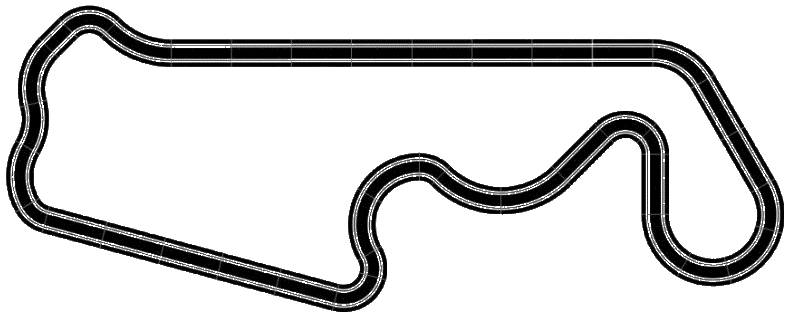

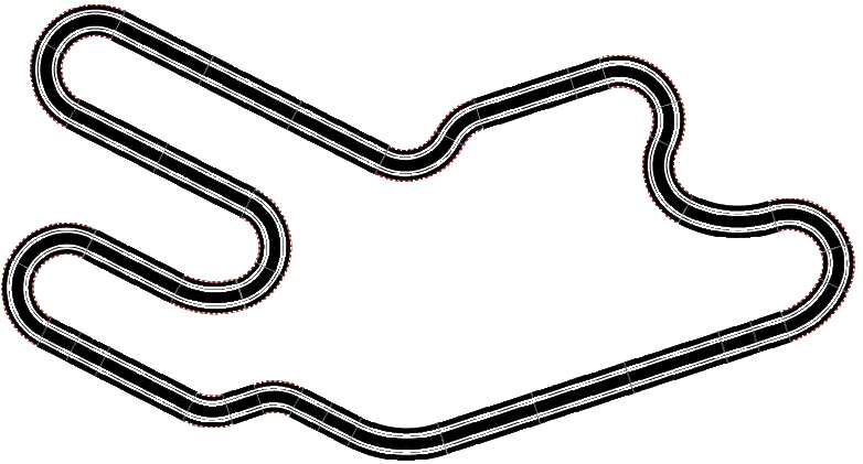

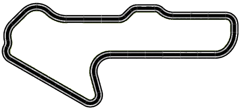

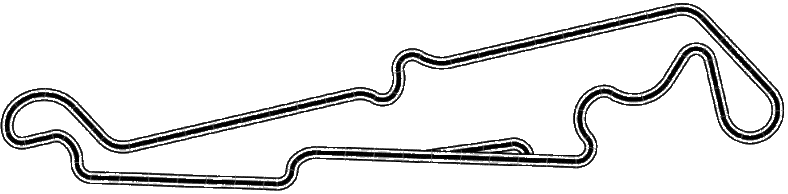

Pour que tout le monde en profite, j'ai mis une page en ligne avec quelques exemples...
C'est sur la page Etudes de circuits...
Bonne visite...

Faire un tracé relativement fidèle à un circuit existant n'est pas facile, la notion d'échelle peut jouer en défaveur du slot, d'où les essais. Pour obtenir quelque chose de semblable, cela risque de demander beaucoup de place, donc un grand circuit, si il n'y a pas de problème de coût ni de surface reste la visibilité, au 1/32 une voiture à 4m/5m commence à être petite, j'en ai fait l'expérience, ce n'est plus trop agréable et les sensations diminues, c'est ce qui m'a d'ailleurs amener à réduire la taille de mon tracé.

Sauf si tu as des jumelles Je pense au GPH de charade, circuit énorme , echelle respectée, mais t'as interet a rester les yeux sur ton auto.
