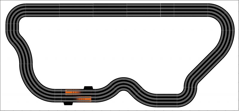

Ma surface dispo 2,50m X 1,50m
un tracé le mans en H0 avec 2 slots digital
4 voitures (donc 4 contrôleurs ;-) )
un module stand
je pense que c'est assez dans un premier temps
Pensez vous que cela soit possible ?

HO et digital ça n'existe pas à ma connaissance. Pour le module stand, d'est-à-dire voie des stands active, non plus.
2,50 m c'est bien mais si tu peux aller jusqu'à 2,70 x 1,25 m pour Le Mans en 4 voies ça donnerait ça en partant sur la base du 2 voies.
Par contre si tu peux trouver du Tomy c'est beaucoup mieux.

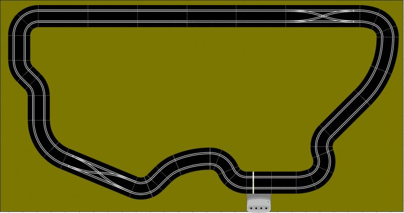

Une possibilité au 1/32 en Scalex digital mais :
- 1.50 x 2.85 m
- pas de pitlane
- majorité de virages en R1

Si tu as la place...
Mais on t'aura prévenu, tu risques l'ennui sur ce genre de tracé. L'alim est en 15V sur le Scalex digital.

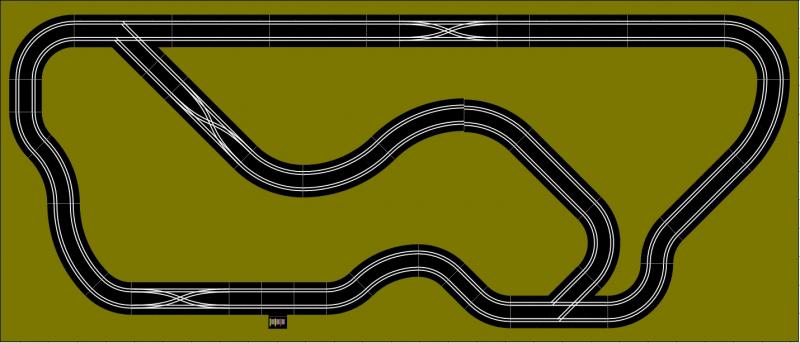

je crois que j'ai enfin trouver l'idée d'avoir mon Tracé le mans tout en combattant l'ennui a défaut de place bien sur
Je vais reprendre ton tracé mais en incluant un tracé a l’intérieur..
Je m'explique, pas exemple, à a sortie du Dunlop, au lieu de filer sur le tertre rouge, mon tracé par a l’intérieur du circuit fera des virage tunnel et autre et reviendra au niveau du tertre rouge, quand pense tu ?
GranDingo
Date du message : vendredi 8 juillet 2011 à 19h31
A la manière du Bugatti.
Mais tu ne pourras pas car il n'existe pas de rail pour le faire.
Le seul système avec lequel tu peux le faire c'est le Carrera Go!!!. Tu peux aussi digitaliser, mais seulement trois autos en course et pas de phares. Autres inconvénients, même si les autos sont mieux qu'avant, tu ne trouveras pas de vintage, et il faut une multitude de bidouillage pour arriver à faire rouler ces autos correctement. C'est du 1/43 et c'est très basique. Cela dit certains font de très belles pistes et obtiennent de très bons résultats concernant le pilotage et le comportement des autos.
Exemple en Carrera Go!! :
Remarque bien que les rails de déviation ne peuvent pas être placés n'importe où et n'importe comment. Il faut savoir que l'aiguillage te fait passer un tour sur deux dans l'intérieur. C'est mécanique. Le support = 1.20 x 2.80 m.
