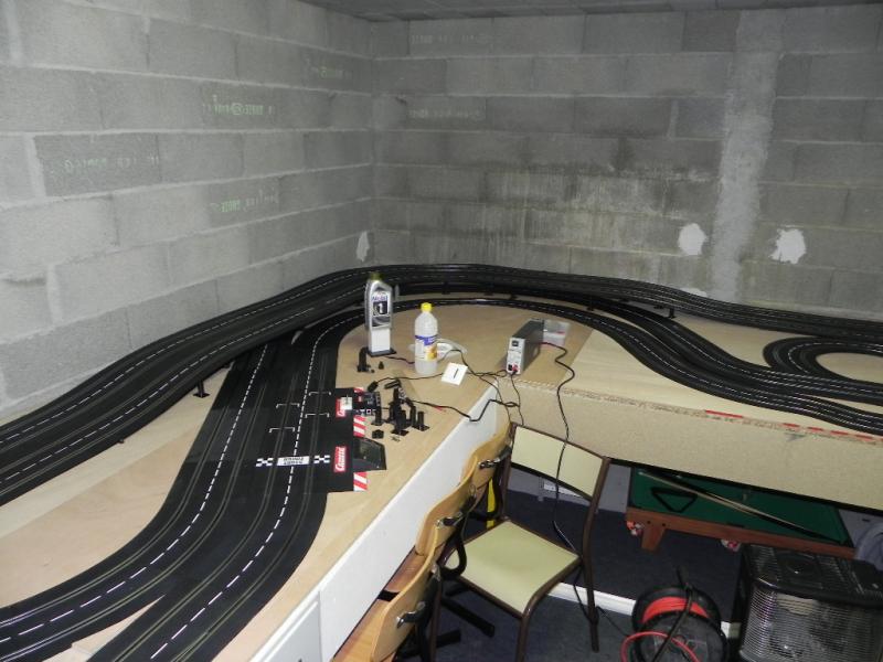

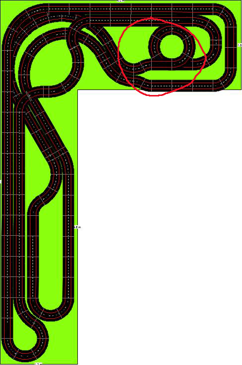

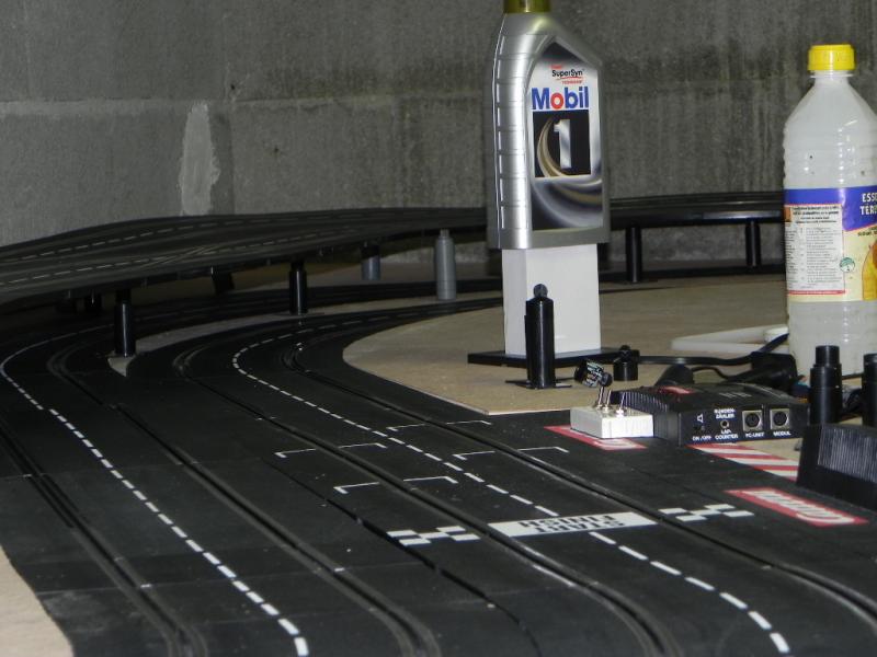

Bon choix que carrera déja,par contre prevoit de la place pour des élargisseurs,la bosse en retour de ligne droite vers le mur,ça devrait decoller
attention au mur ,ça vas etre chaud
Le ramassage sous le pont risque d'etre difficile.

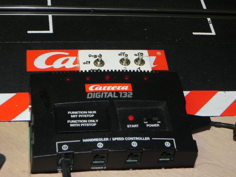

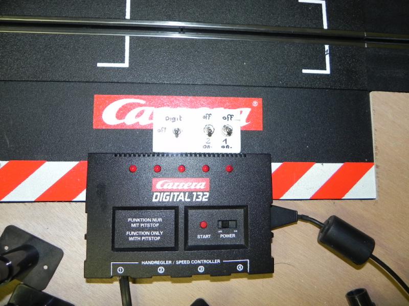

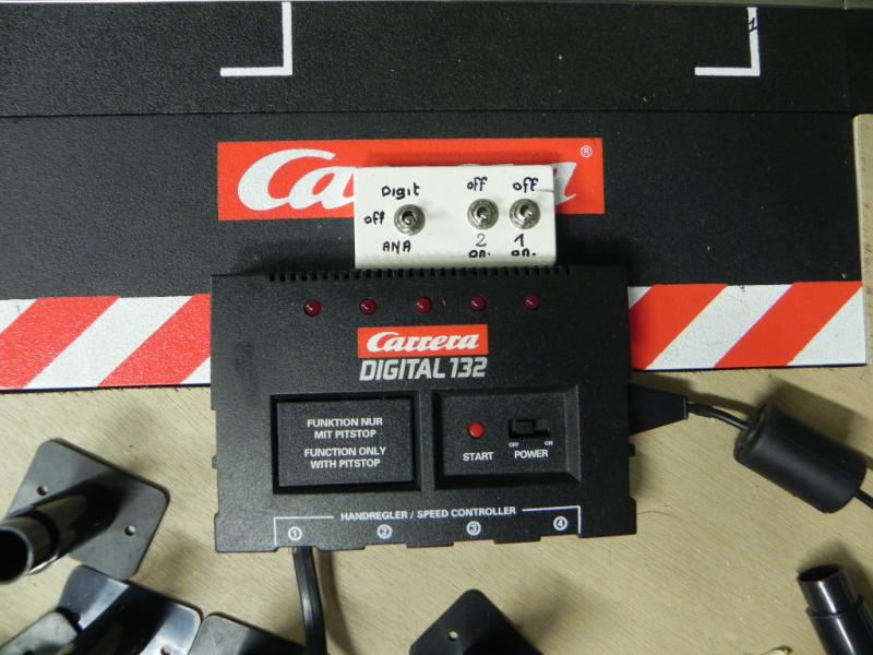

Désolé pour les critiques;par contre j'aime bien ton passage analogique digital,tu t'es inspiré de quel montage ou c'est une creation personnelle.
Belle vitrine aussi.
Bon courage pour la suite.

PAT28 a écrit :Bon choix que carrera déja,par contre prevoit de la place pour des élargisseurs,la bosse en retour de ligne droite vers le mur,ça devrait decoller
Belle vitrine aussi.![]()
pareil, sur carrera il faut prévoir les élargisseurs. bien mettre des barrières avant les murs.

pour passer du digital a l'analogique je me suis inspire d'un peu tous les forums
et avec quelque pieces et un peu de bricolage je m'en suis sorti.

pour les elargisseurs ne vous faite pas de souci la piste est encastree dans du contre plaque

Salut cbc. La vache, c'est du lourd ton Carrera !!!
Par contre désolé je ne suis pas fan non plus de ton tracé. Bon, l'important c'est qu'il te plaise et que tu t'amuses bien dessus c'est clair mais voiçi ce qui ne me plait pas perso :
- La proximité des murs à l'extèrieur des courbes et dans les lignes droites (il va y avoir de le casse).
- Les rails collés pour qu'ils fassent bordures, mais qui dans ton cas un dérapage peut rentrer en crash avec une voiture en sens inverse et là joli cascade en perspective.
- Le grand R4 sous le pont. En plus d'être difficile pour le ramassage, c'est vraiment domage de ne pas voir les voitures dans cette partie.
- Et enfin l'escargot mais là c'est en affaire de gout !
Vivement la suite et encore une fois amuses toi bien
Amicalement Slot,
Stéphane

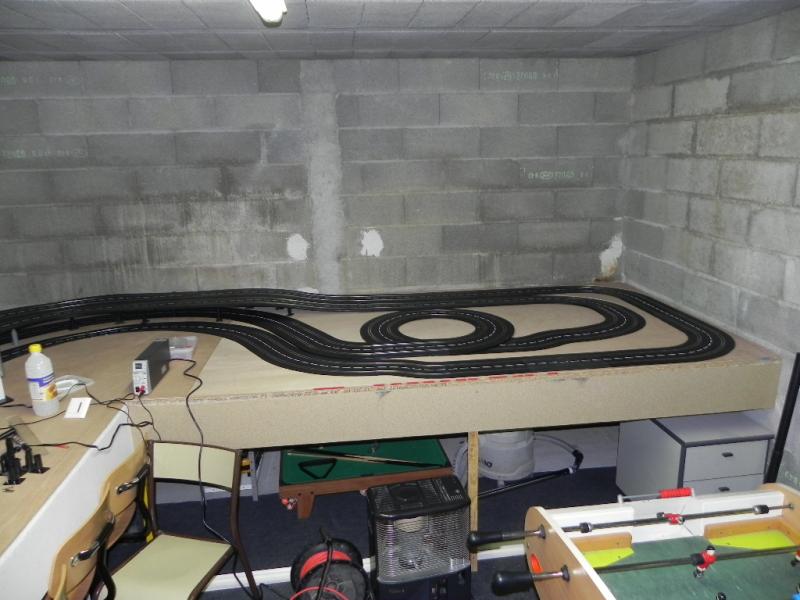

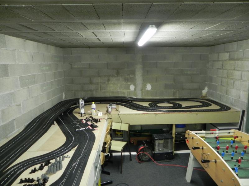

Je vais jouer les rabats joie, mais je suis d'accord avec STF
D'après les photos, tu possèdes un local idéal, maintenant je n'en connais pas les dimensions. Je pense que tu devrais revoir l'ensemble de ton tracé, ainsi que le plateau
Maintenant si ce stile de tracé te plait, laisse le ainsi !

Salut cbc,
Pareil que les copains.
Trop proche des murs : attention aux rétro et surtout aux sorties.
Pas fan de l'escargot moi non plus. Je l'aurais fait plus large en entrant et se resserrant en sortie et surtout plus long.
Je n'aime pas les deux angles droits à droite. Selon le sens de rotation j'en aurais gardé un et aurais passé l'autre en R3 ou R4 mais pas moins.
La grande courbe passant sous la piste est bien intéressante mais là elle est un peu cachée. D'accord avec STF.
Sinon t'as un sacré développé et du potentiel. Possible que tu le modifies avec le temps...
Belle collection d'autos

D'accord avec une bonne partie de ces critiques, mais il me semble que vous en avez oublié une de taille : les problèmes de visibilités dès lors qu'il y aura plus d'un pilote à la poignée
Fred

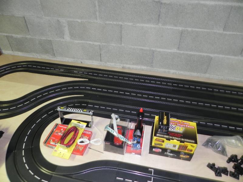

le circuit en phase de prevision
line 1 39.30ml
line 2 39.30ml
Messages : 6.890
Piste : Bois davic
Nombres de voitures : > 100
Date du message : vendredi 22 juillet 2011 à 09h09
cbc a écrit :le circuit en phase de prevision
line 1 39.30ml
line 2 39.30ml
pour ma part, trop plat de spaghettis. En plus ton escargot en 360° ne passera jamais en surélévation. Pour avoir quelque chose qui monte et descend doucement il faut au minimum une longueur équivalente à 5 rails droits. En virage c'est encore plus compliqué, car tu n'as pas le même rayon de courbure entre l'intérieur et l'extérieur du virage.

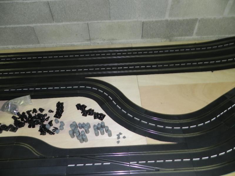

Je ne connais pas les dimensions exactes de ton plateau, mais si tu pouvais avoir un peu d'espace (mini 10 cm) entre le périmètre du circuit et les bords du support ce serait impec.
Evite aussi ce genre de décrochements qui foutent les bagnoles en vrac :

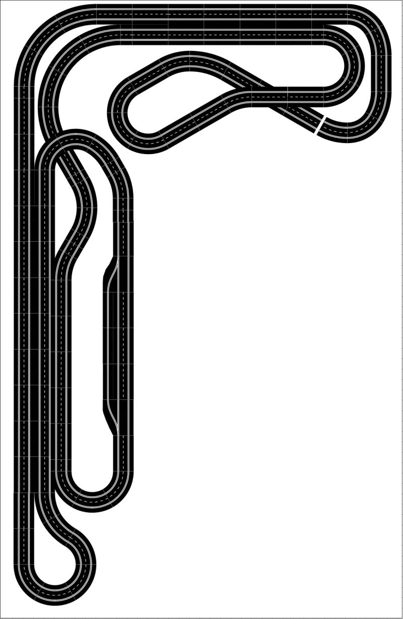

Si j'étais obligé de rester dans ton idée je ferais un truc comme ça... et encore c'est pas génial
Mais c'est toi qui choisis, nous on est là pour t'éviter des petites erreurs regrettables parfois.

bjr GranDingo.
merci pour ta reponse et pour m'avoir prete un peu de ton temps a faire un plan.
le plan que tu a fait ne me plait pas pour les raisons suivantes
1 la longueur des pistes n'est pas egal. en analogique c'est genant.
2 trop de rails en stock,au prix des rails!
3 circuit trop court.
l'escargot comme vous l'appelaient,est la pour egaliser les pistes.
pour le ramassage il existe de tres bonne pince.
pour les carambolages des pistes doubles,il est prevu des barrieres de separation.
merci a tout ce qui prennent le temps de me repondre et qui donnent des idees.

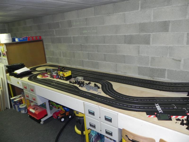

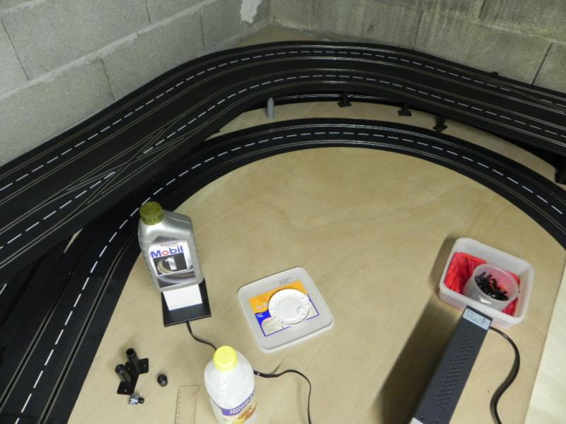

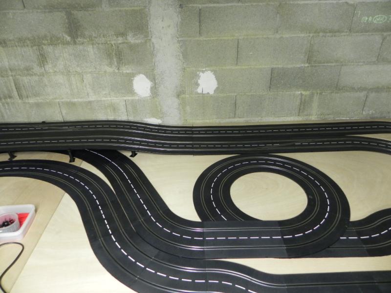

quelques photos suplementaire.

cbc a écrit :bjr GranDingo.
tu veux avoir des voies égales pour l'analogique pas de soucis. Mais égalité de longueur de veut pas dire difficulté égale. Quand tu fais une course en analogique tu fais des rotations sur les 2 pistes, comme 2 fois 15 mn sur chaque piste, le gagnant est le premier à franchir la ligne d'arrivée ou celui qui a le plus de tour. Donc en analogique, des voies de longueurs différentes ce n'est pas très grave, mais ça peut être un plu.
Par contre en digital, même si tu change de voie, la longueur des voies est importante, car si l'un des concurrents est plus rapide il aura tendance à rester sur la voie la plus courte et il peut être difficile de le doubler.
Plutôt qu'un escargot, fais toi un grand pont qui permettra une montée et une descente "douce". Il faut juste ensuite faire attention à la visibilité sous le pont et derrière le pont.

ceci dit , pourriez vous m indiquer ou vous avez trouvez les infos sur le système qui permet de passer de l analogique au digitale, ca m intéressé vraiment ?
merci d avance et bonne continuation pour votre circuit
cbc
Date du message : samedi 23 juillet 2011 à 10h43
bjr proteo
il te faut regarder dans systeme digitaux
le nom de l'auteur : themacallan
a plus

thank you man .....je vais jeter un œil et le bon j espère ...........
PrOteO
Genre : Masculin Masculin Inscription : 22/05/2011
Messages : 15
Piste : ford MUSTANG des annes 60 70
Date du message : samedi 23 juillet 2011 à 11h02
euhhhhhh t sur que tu t pas planté
j ai bien les sujets avec "themacallan" mais aucune infos vraiment pertinente , ta un lien ou plusieurs liens ......merci d avance
cbc
Date du message : samedi 23 juillet 2011 à 11h17
non pas d'autre
