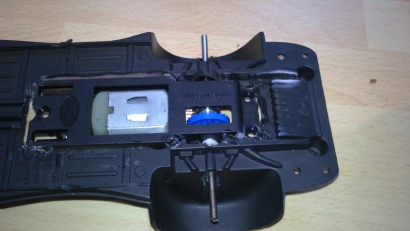

J'ouvre la boite , et là surprise , les axe sotn en acier du diamètre correspondant à un chassi slot Classic ...

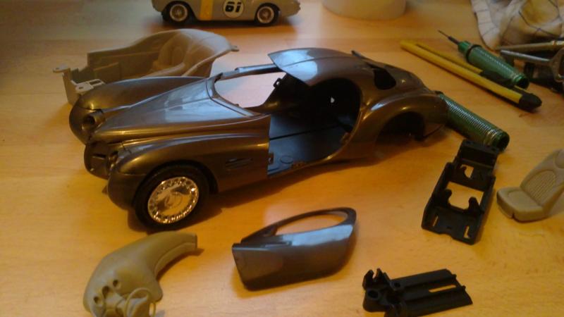

je me jette sur le kit , pré peint ' j'ai longuement hésité à la faire noir mat , mais bon , je voulais finir ...vite
C'est pratiquement du ready to run

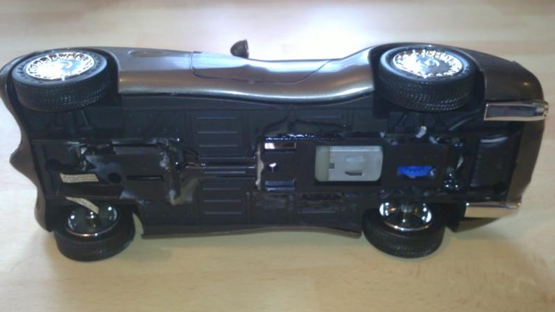

Montage , donc d'un chassis slotclassic , et puis d'un guide bois ; je n'est rencontrer pratiquementaucun soucis pour mettre le tous en place .
des pieces de récup à droite à gauche , et roule mèmère!

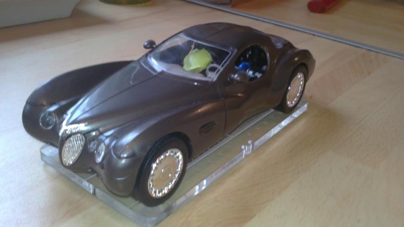

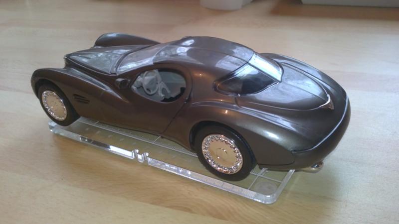

Remontage , et voilà une auto 1/24 peu commune pour très peu de frais
pour la rendre vraiemnt agréable , je vais reproduire les pneus arrière , et surement mettre un moteur plus péchu
