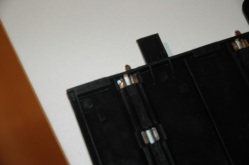

Photo de téton :

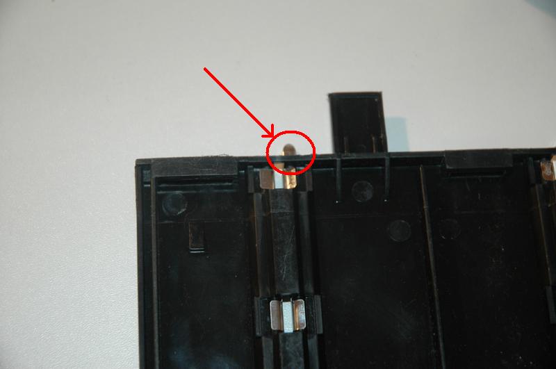

Autre photo de téton, plus en rapport avec le sujet :

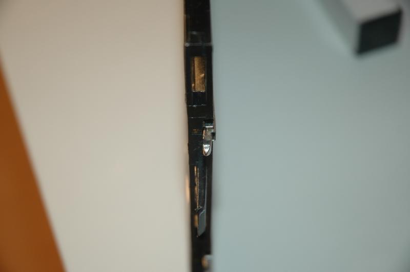

La photo précédente montre à l'auditoire attentif que la fixation du rail métallico-conducteur est lâche, ce qui crée du jeu dans la fixation du téton, comme le montre la (remarquable) photo ci-dessous :
Le téton bouge...

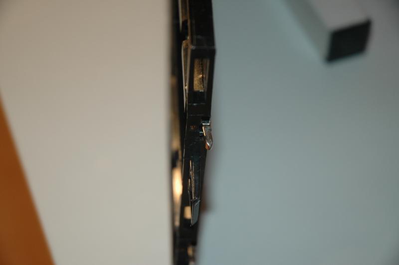

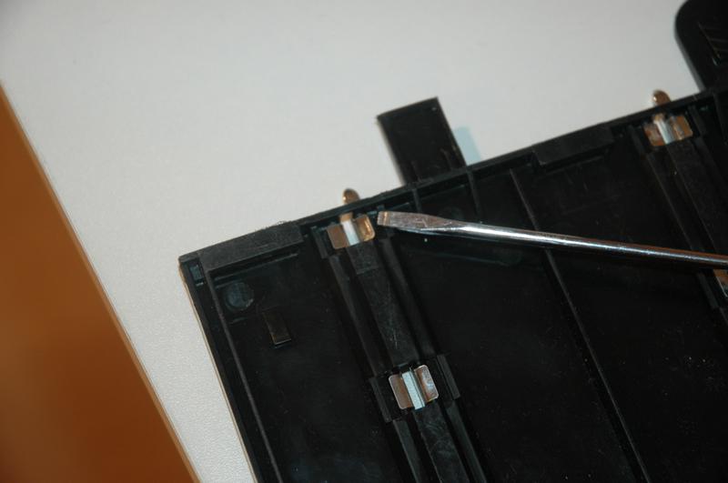

Pour résoudre ce problème, se munir d'un tournvis (comme on dit à Lyon) ou d'un tourneuvisseu (comme on dit à Toulouse) et aplatir gravement les pattes de fixation du rail :
La bataille du rail est terminée (vous n'imaginiez pas que j'allais m'abstenir de celle-là, quand-même ?) :
