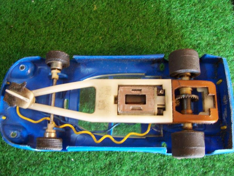

1) Parmis les moteurs dispo chez S&G quel moteur conviendrait à une Vanquisch. Il faudrait qu'il soit plus performant que les moteurs d'origine, mais que le différentiel supporte ce surplus de puissance sans rique, et si possible sans trop de modif du châssis
2) Par quel moteur je pourrais remplacer un moteur de Policar 1/24 ( voir photo ci dessous) plus puissant que le gros Johnson d'origine, si possible là aussi sans modif. ce Johnson est bien connu puisque monté sur les Polistil et Scalextric genre Porsche 917 ou Alpine A310

pour les Vanquish , méfies toi mais tu peux tenter le NC 5 si la taille est la même .
Pas plus puissant sinon tu pêtes tout . Ou alors tu la passes en axes arrières satndard via des pièces NSR dédiées aux Vanquish . Là tu peux mettre de la grosse artillerie et ça marche vachement bien .

premièrement je serais curieux de connaitre la prépa de ta chevrolet Monte Carlo....deuxièmement, le Johnson ne ressemble t'il pas à un RX standard.....comme ceux des SCX ??
....un Pro Speed nouvelle génération 25000 tours qui va arriver devrait le faire pas mal....ou un Pro Turbo+/62c.

J'avais fait un post sur la préparation de cette voiture Nascar, je le recherche et le fait remonter, pour le moteur ce n'est pas tout a fait les mêmes cotes de longueur , et vu la valeur des Policar cela m'embête de faire la moindre modif sur le chassis
