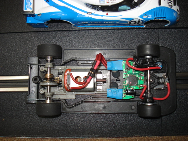

TILOUP
Date du message : mardi 20 septembre 2011 à 22h32
Salut Griffin
Pour les puces carrera, je te conseille cette référence:
http://www.slotandgo.com/clients/exec/productdetails/?from=p07K8xIHiJw1nRK&PTID=6406
C'est la plus petite puce de la marque, en voici une installée dans une Riley Racer (chassis Slot IT)
Par contre dans certaine Slot It, c'est un peu chaud question place, les NSR ont plus de place.
