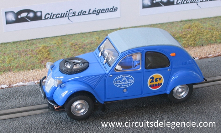

Sauf que vous oubliez de dire une chose ... comparées à une Scalex, une Fly ou une SCX, les Slot-it et NSR ont quand même plus de "chevaux" et ont besoin d'une bonne ligne droite pour libérer de cette cavalerie
Or si mes souvenirs sont bons notre ami Duster est un peu limité en superficie disponible ... et en plus il débute.
Moi je verrai plutôt la 2 CV de SCX pour notre débutant !

C'est pourquoi je proposait ninco 1 qui irait très bien sur une piste de salon.... Je n'avait pas osé la deuche...ou encore une petite r8 scx...

Pas une mauvaise idée la deuche
