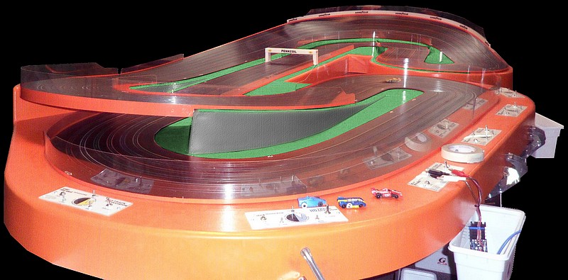

Pour rester dans le sujet 1/64, un pote américain m'a envoyé cette photo :
Du coup je vais démonter mon 4 voies :
et me lancer dans la fabrication artisanale d'un 5 voies mixte 1/43 - 1/64.
Je vous proposerai donc un gros stock de rails Afx-Tomy vers le mois de septembre.
