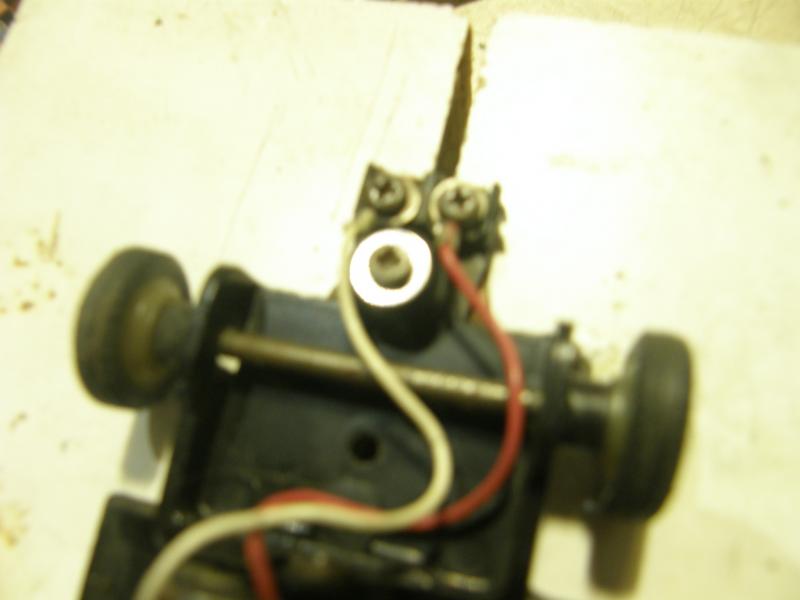

olivierm74 a écrit :oui tout a fait , en fait ce sont des guides qui se clipse et le montage est serré donc difficile de mettre une cale , d'ou ma question dans le choix d'un guide avec visse
C'est un guide clipsé je suppose ?
Tu coupes la partie qui s'évase ou tu la meules pour que le guide soit libre de monter/descendre, tu perces l'axe de guide au centre, tu y places une vis parker dedans avec une rondelle et tu peux ainsi en mettre autant que tu veux entre le guide et le châssis.
Désolé c'est flou...
Date du message : samedi 10 décembre 2016 à 10h59
Merci pepe_plus c'est de la super combine je vais faire ça
Date du message : samedi 10 décembre 2016 à 11h47
Et les fils il faut les souder dans les œillets?
Date du message : samedi 10 décembre 2016 à 19h58
pas forcément
tu dénudes plus long que oeillet environ 2 fois plus long et tu rabat le fil sur l'exterieur de l'oeillet
en suite tu coinces le fil dénudé entre l'oeillet et la tresse dans le petit puits du guide
Je sais pas si c'est clair...
