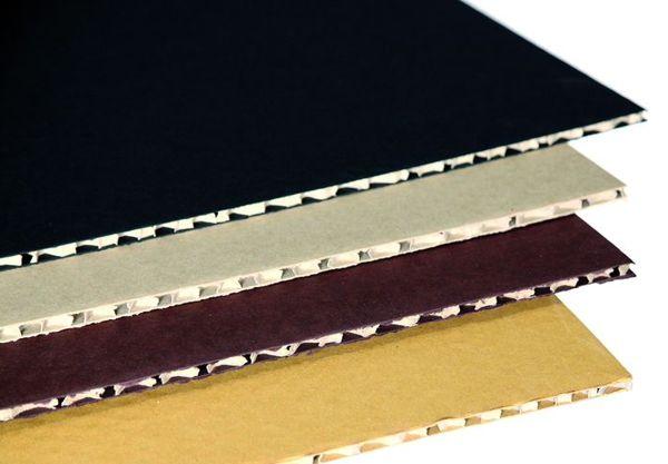

Ayant dans l'idée de fabriquer moi même mes bordures pour mon circuit ( CARRERA D132 ) : J'envisage la possibilité de les réaliser d'un seul tenant, en les découpant d'un bloc dans des plaques de matériaux ( A priori dans des plaques de 1m * 1m ... ).
L'intérêt principal de procéder ainsi, serait de n'avoir aucun interstice ( Ou au plus une seule jonction pour les grandes courbes ).
Un autre intérêt serait de maintenir enserrés les rails à l'intérieur de la découpe de la bordure ... Je n'envisage pas de bordures intérieur courbes !
Un inconvénient serait sans doute le risque d'avoir beaucoup de chutes de coupe ...
Je pensais à des plaques de carton rigide de ce type :
Voir des plaques de polypropylène, de PVC ou encore de polystyrène non expansé ...
Enfin, surtout un matériaux qui puisse être découpé au cutter, et peint !
Des avis sur la question ?
