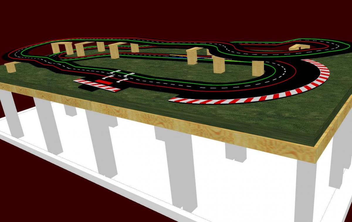

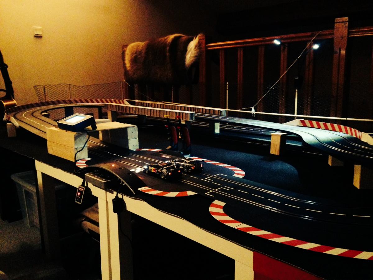

Enfin, pour la mise en place du plateau ou sol ou autre, voici ce que j'ai fait (je compte bientôt ouvrir un sujet sur le sujet, d'ailleurs) : j'ai utilisé 10 (oui dix) tables IKEA Lack, la fameuse table basse carrée qui coûte 6,99€. Je les ai disposées en 5x2 (mais c'est modulable), et en écartant les 2 rangées de 10 cm (à cause des bordures !!). La dimension d'une table et 55x55cm.
Avantages :
- c'est modulable, non définitif, et permet de ranger des trucs en dessous. Arguments non négligeables en phase de négociation conjugale
- c'est pas un investissement dédié. A l'occase d'une fête ou autre, tu peux toujours avoir besoin de tables basses. Et là tu dis à ta femme "ça tombe bien j'en ai 10 !"
- c'est pas hyper cher. A mon avis, l'achat de plateaux, tasseaux et équerres pour faire la même surface revient plus cher.
Inconvénients :
- Si tu abandonnes le slot, tu te retrouves avec 10 tables basses !
- Evite de monter dessus au centre d'une table. C'est du bois IKEA, genre du bois recyclé !!
Voilà à quoi ça ressemble (3D dans UR3, puis IRL)
