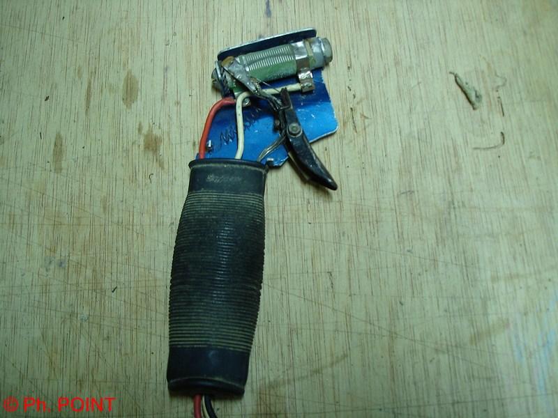

Date du message : vendredi 15 janvier 2016 à 23h33
Ju_bil a écrit :
Mais pour le moment je voudrai équiper ma piste de 4 accélérateurs décent pour jouer avec les potes... Le paradis attendra encore un poil
Pas cher, tu peux t'amuser à ça...
- une résistance Parma de la valeur souhaitée,
- une vis de 6mm et écrou à peine plus longue que la résistance,
- une vieille plaque d'immatriculation pour l'alu,
- une gâchette mise en forme faite en n'importe quoi de récup,
- une vis de 3mm pour la fixer,
- un ressort,
- un petit bout de laiton genre pile 4.5v
- un vieux palier 3/32 si possible en bronze pour le charbon,
- 3 fils d'un mètre de 3 couleurs différentes,
- une poignée de vélo...
Il y a 30 ans, fonctionne toujours malgré les heures de vol... :
Date du message : vendredi 15 janvier 2016 à 23h53
pepe_plus a écrit :
- un ressort,
Ah ca quand on nous cherche on nous trouve!
Alors Ju_Bil, tu dis quoi là, hein? on fait moins le malin
