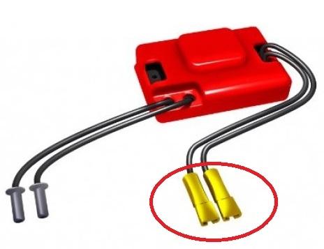

Les chips Ninco sont équipés de connecteurs plats pour le branchement côté moteur.

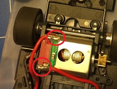

Sur certains moteurs (Ferrari F40 PoliCar dans mon cas), il n'y a pas de bornes plates pour insérer les connecteurs Ninco.
Que pensez-vous de souder le connecteur plat du chip Ninco à la place du câblage d'origine de la voiture ?
Ca me permettrait de ne pas devoir supprimer le connecteur du chip Ninco au cas où je voudrais le mettre dans une autre voiture...

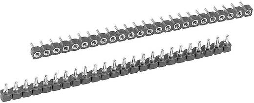

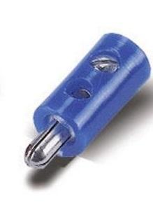

J'ai pensé aussi à supprimer les connecteurs Ninco et mettre des fiches style modélisme ferroviaire M/F (https://www.conrad.ch/fr/connecteur-pour-modelisme-26-mm-avec-trou-transversal-08899-orange-10-pcs-622837.html).
Ca me permettrait de changer de chip le jour où je passe à de l'OXIGEN (vu que le N-Digital est mort) ou de remettre la voiture en analogique...
