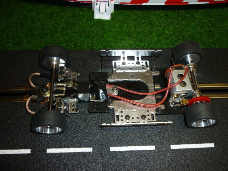

le but du jeu arriver à ça
en partant de ça
le tout sur un châssis K&B d’époque qui me permettra de faire les compet vec du club
intégration super facile en fait , juste qqe coup de dremel sur le châssis de la maquette et un bout de plastique collé à la bicomposant pour la fixation à l'avant
voila ça roule ,il reste plus qu'a fignoler le châssis et monter la maquette tous simplement

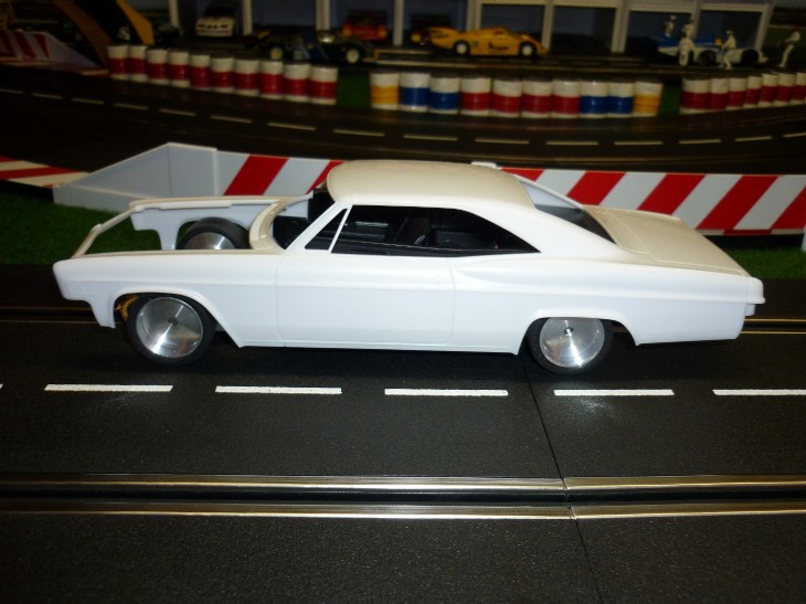

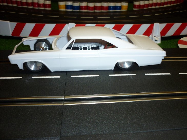

ça y est elle est monté , les obligatoires modif de châssis faites ( je procède à taton donc forcement le premier jet n'est en général pas tip top ) , juste pour le fun j'ai fait deux petit insert de roue sur un coté , pour voir ce que ça faisait d'une part , et pour voir si j'en était capable d'autre part , il ne reste plus qu'a coller qqe bricole pour la finir , et faire la planche de décalque , ça va j'ai jusqu’à juin 2012 !
pour le numéro 4 sur la porte je pense de plus en plus à la feuille d'or , ça fais lgts que n'en ai pas posé mais ça doit être comme le vélo

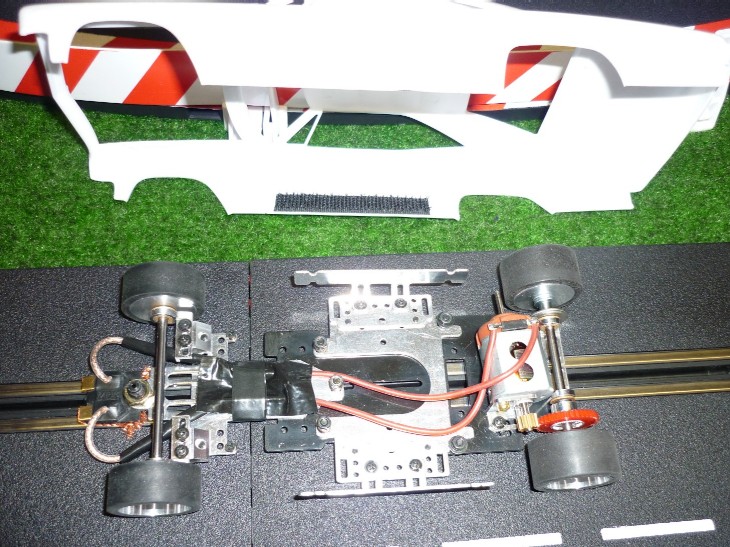

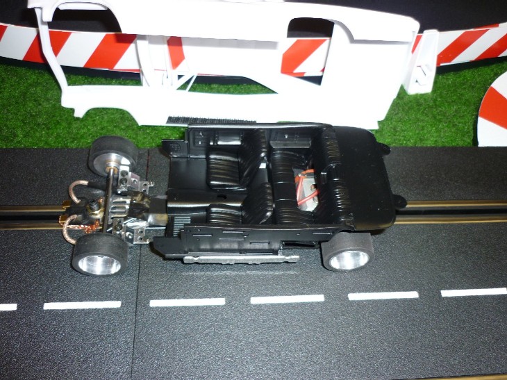

stp tu peut nous montrer avec des photos l'adaptation chassi sur la voiture ??? non c'est pas juste pour voir les dessous de la belle , je le dit avant que d'autre s'en charge
Date du message : mercredi 30 novembre 2011 à 15h33
Ok, je fais des photos ce soir
buburn
Date du message : jeudi 1 décembre 2011 à 00h23
BX33 a écrit :
j'adore
pas de pb sauf que j'ai laissé ma" caisse de slot "au club , j'y retournes samedi et je te fais ça
Date du message : jeudi 1 décembre 2011 à 07h22

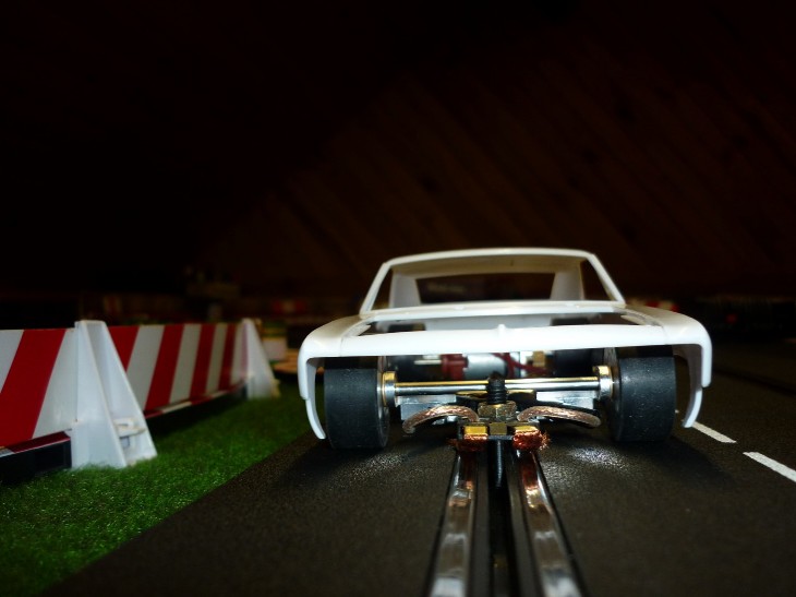

Comme promis voici les dessous de la Belle
Une fois terminé, elle devrait ressembler à çà
Châssis en place avec installation moteur et câblage
Montage à blanc
Avec l'intérieur juste peint mais non assemblé
La carrosserie est maintenue au châssis avec du velcro
buburn
Date du message : jeudi 1 décembre 2011 à 18h59
ç est assez semblable à la mienne comme montage , le châssis est plus chiadé que le miens , c'est normal il doit bien avoir 40 ans d’écart entre les deux !
Spike
Date du message : jeudi 1 décembre 2011 à 19h27
buburn a écrit :ç est assez semblable à la mienne comme montage , le châssis est plus chiadé que le miens , c'est normal il doit bien avoir 40 ans d’écart entre les deux !
Le Plafit Super 24 c'est cool, par contre, tu laisses les jantes d'origine ?!... parceque, vu leur poids, c'est du genre contre-performant ça !
surtout avec la transmission longue qu'on aperçoit sur le châssis...
Sinon Buburn, bien vu le châssis K&B ! C'est pour faire une course Vintage ?...
