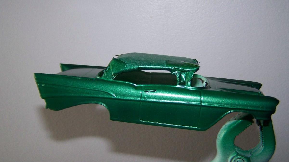

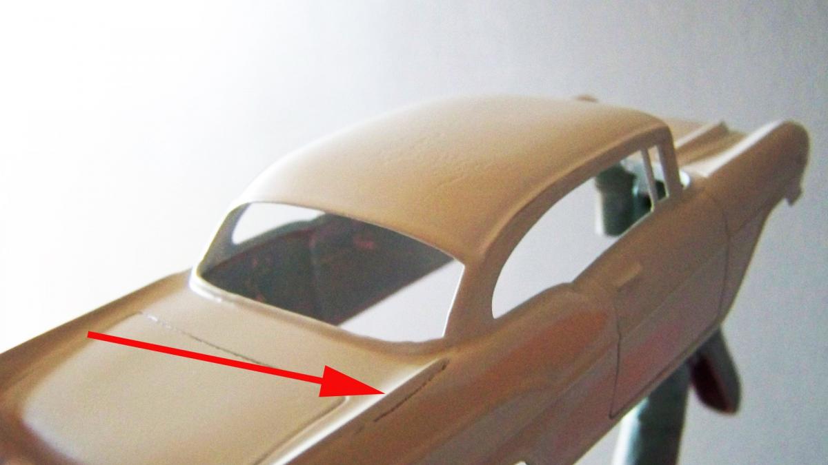

Bien pour revenir à nos moutons... En l'occurrence la Chevy 57, Revell sur laquelle je bosse, c'est le drame ! DAS GROSSE KATASTOFFE !
Tout se passait bien jusqu'au stade de la peinture. Comme d'hab.
Pour tout vous dire j'en suis au 22ème passage en cabine. Si!
Je vais résumé les péripéties, sinon on est encore là dans 4 heures. Trois couches d'apprêt blanc Totip. Oui parce que même l'apprêt carrosserie a du mal à couvrir l'orange dans lequel ces crétins de chez Revell, ont eu la bonne idée de mouler cette maquette! La prochaine fois, faite la en blanc, comme vos amis Japonnais, messieurs de chez Revell !
Puis une couche de blanc brillant Tamya sur le toit, vu que je comptais faire ma Chevy en deux teintes.
Masquage du toit avec l'adhésif habituel... C'est là que tout part en vrille ; réaction de la peinture Tamya avec l'adhésif, qui décolle mal et laisse des traces de colle. Un coup de white spirit pour enlever les traces, mais rien n'y fait la peinture a polymérisé en profondeur. Du coup je me mets à décaper au white spirit, qui fragilise le plastique, qui se fend.

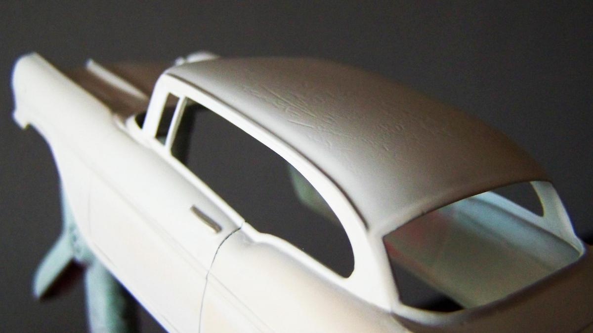

Bon ben... réparation à la résine par l'intérieur, puis recouche d'apprêt blanc. Et là patatras, l'apprêt se mets systématiquement à faire des rides sur le toit.
Photo du toit ridé comme un vieux marin ! Non pas moi crétin, je suis pas vieux !
Bref ponçage à nu ; encore une fois puis re-peinture et... Re-rides! Alors Re-ponçage à nu et re-re-rides !
..................................................plusieurs cycles plus tard, je décide d'empiler les couches d'apprêt, pour ensuite les poncer jusqu'à obtenir une surface lisse. Oui je sais j'aurais pu y penser avant! C'est un peu comme l'invention de la roue ou du feu, une fois qu'on à mis le doigt dessus ça semble évident. GRRRR.

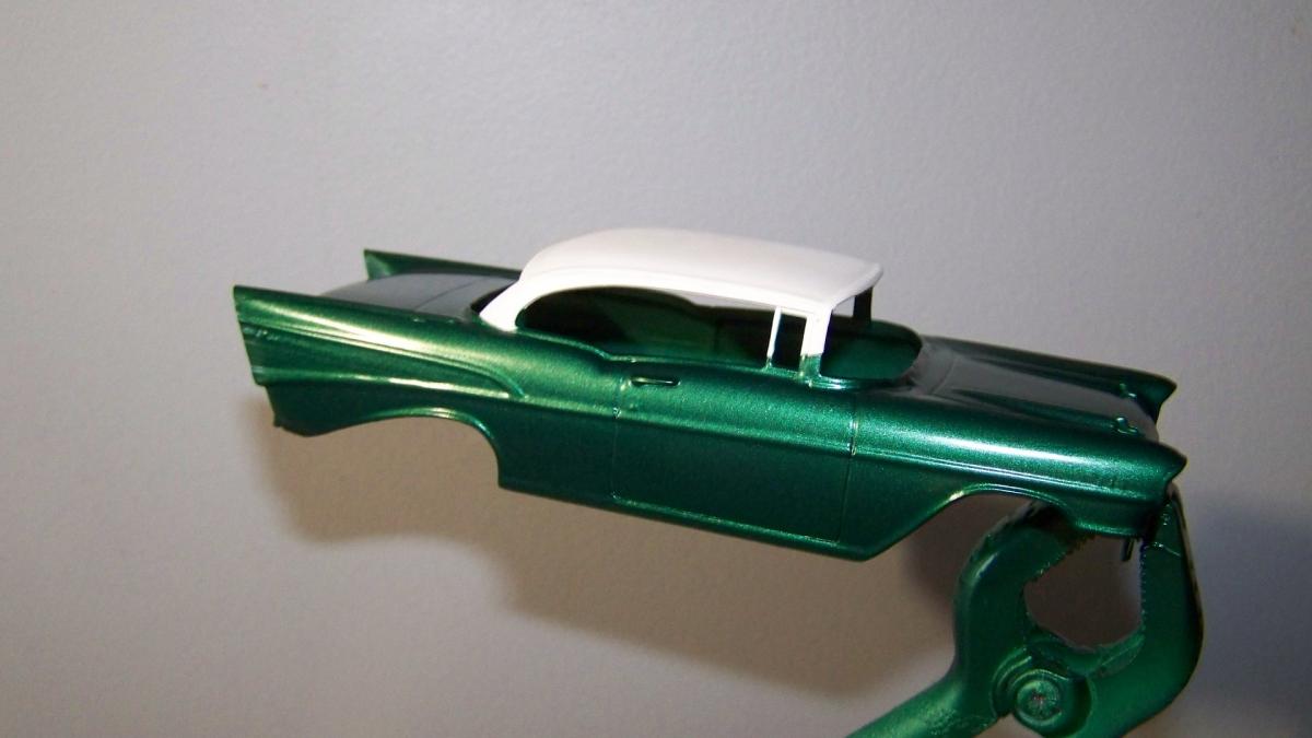

Bien retour maintenant à la seconde teinte et cette fois j'ai pris soin de couvrir le toit avec du papier et non plus du scotch de masquage.

ouais mauvais enchaînement. Peut-etr as-tu été trop impatient pour le scotch de marquage, encore que ce truc puisse être capricieux.
moi je me serais arrêté là pour cette voiture.
Le Dieu du Scratch semble ne pas vouloir ta Bel Air.....Fais gaffe si t'utilises un cutter....arf.

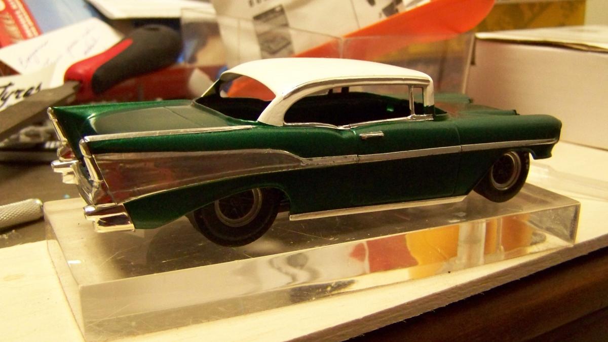

Date du message : vendredi 1 novembre 2019 à 15h11
OUI ! Mais la patience, ça finit toujours par payer. Bon ce n'est pas le résultat espéré au départ, ni la couleur choisie, ce vert est ce que j'ai trouvé de plus sympa chez le Naurauto du coin.
J'aurais préféré un turquoise. Mais pour tracter ma remorque n'importe quelle voiture civile ferait l'affaire. de plus c'est le vert du couvercle de la boite.
Désolé pour la qualité des photos, mon appareil se fait vieux il devint presbyte.
Bon c'est loins d'être finit, il rest à faire tout l'intérieur, absent dans la boite et le chromes, le vrai calvaire.

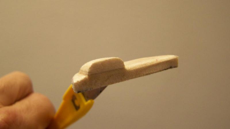

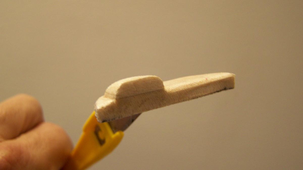

C'est pas courant dans le slot, mais je vais me servir de bois de balsa pour le tableau de bord et la plage arrière.
La technique consiste à mettre en forme votre pièce puis la recouvrir avec de la colle cyano. Laisser bien sécher puis poncer. Le résulta est un effet plastique.

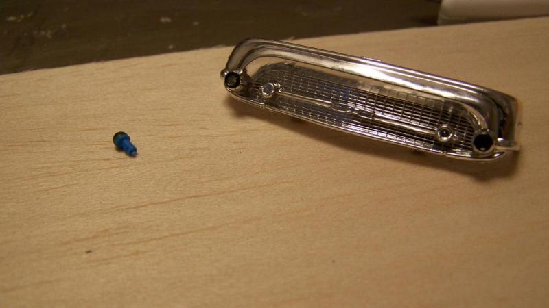

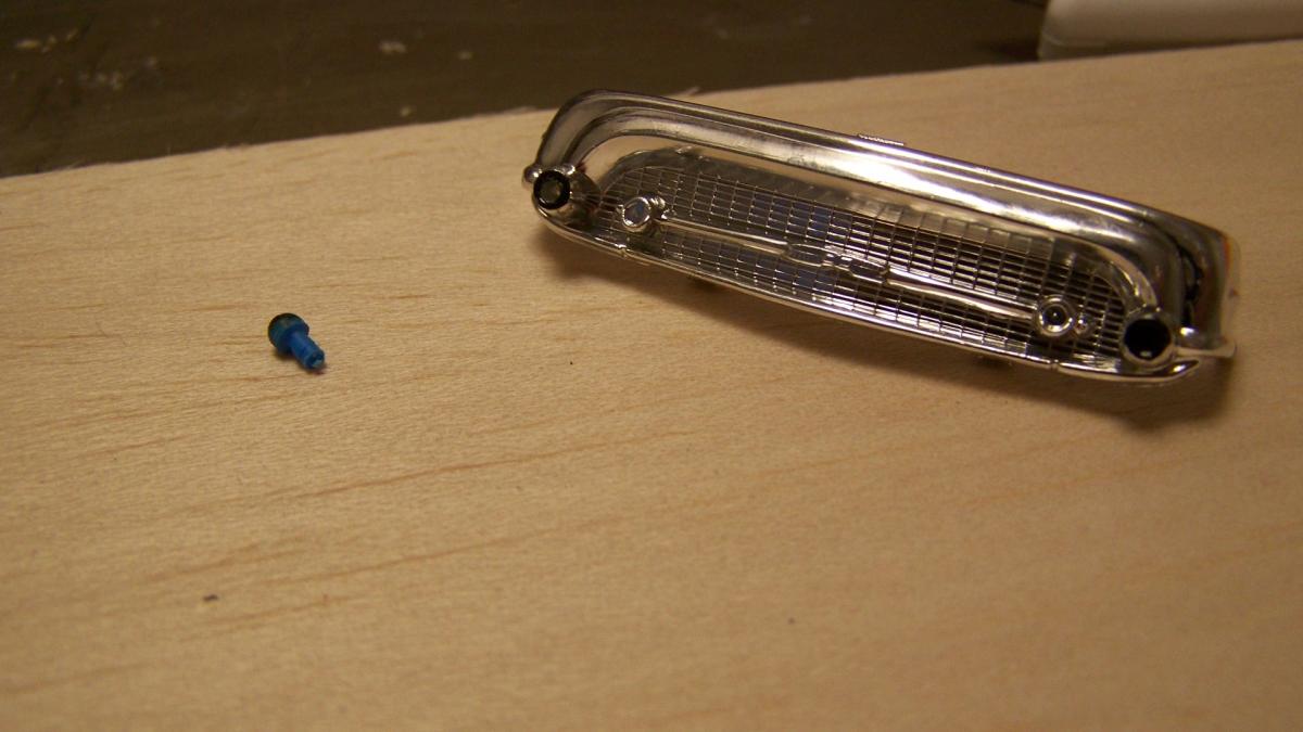

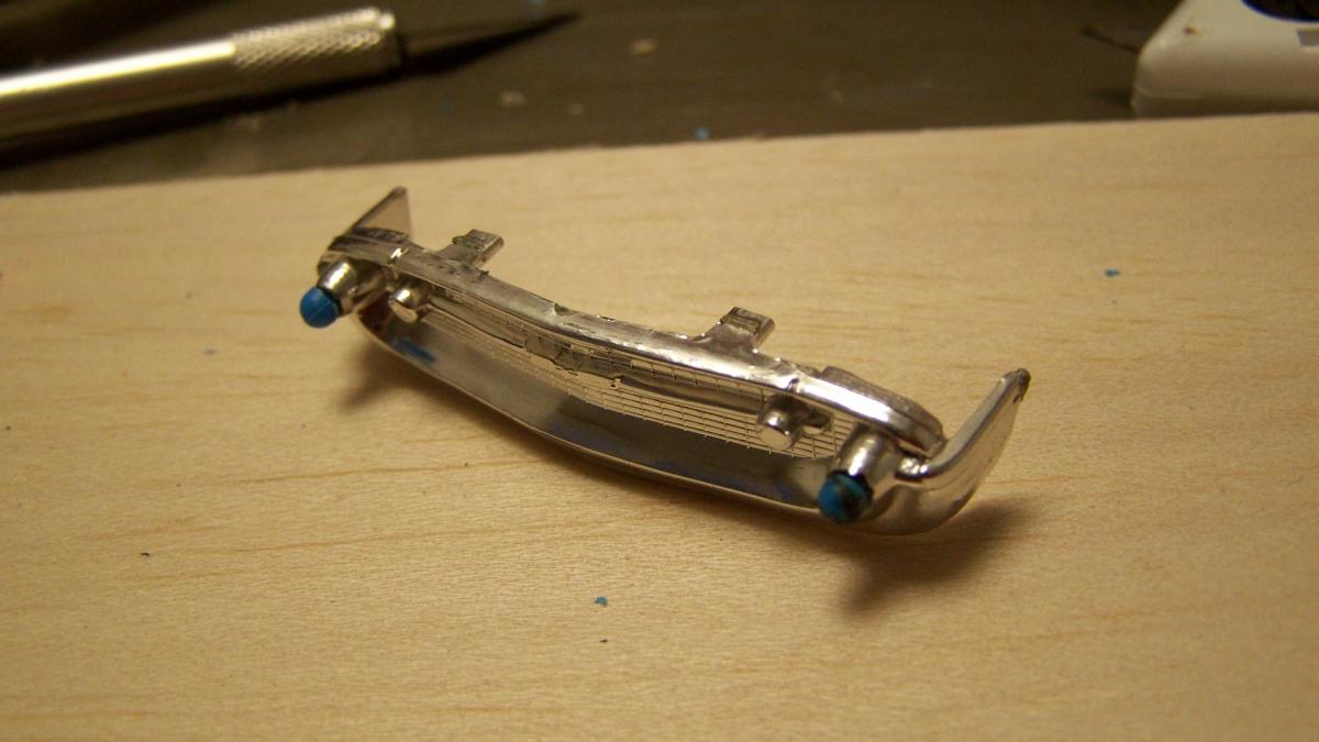

les pare-chocs, normalement ont des bumpers en caoutchouc, absents sur celui du kit. du coup on a percé, et inséré deux bumpers tournés maison.

Les filles sont en train de poser les baguettes de chrome. Il reste encore pas mal de boulot.les pare-chocs, normalement ont des bumpers en caoutchouc, absents sur celui du kit. du coup on a percé, et inséré deux bumpers tournés maison.
Au passage, Mention spéciale pour Bruno de Slotcarstyres.com. Les pneus livrés avec le chassis, avaient une taille trop basse pour la Bel Air, j'ai donc commandé divers pneus de tailles différentes chez Bruno. Livrés quatre jours plus tard, d'excellente qualité et à très bon prix.

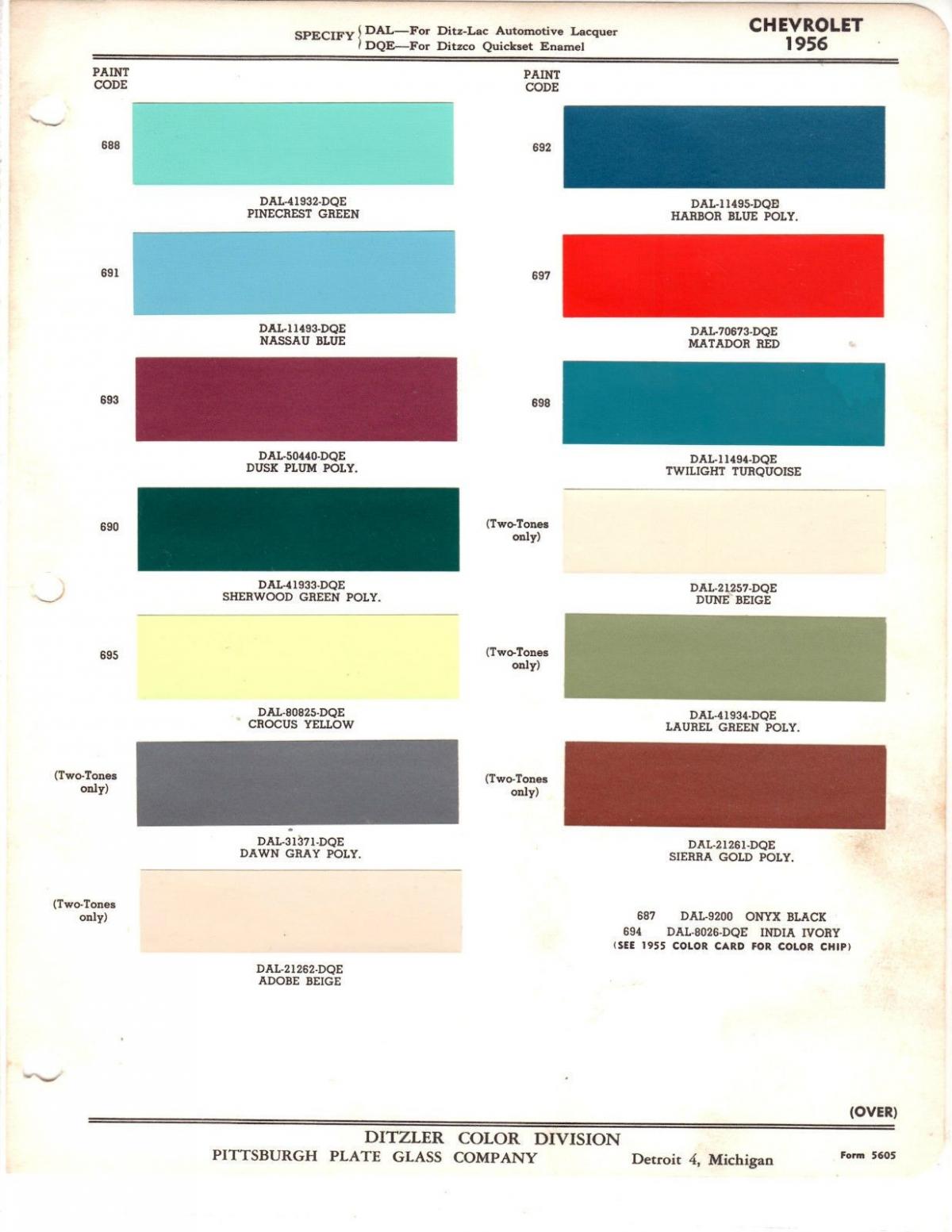

Je ne peux m'empêcher de repenser à la remarque de Gilou, concernant les Peintures métallisées sorties fin des années 60. Puis j'avoue avoir choisi cette teinte en me fiant à la boite plus qu'à une quelconque réalité historique. Du coup j'ai fait ma petite enquête et voici ce que j'ai trouvé :
Ci-dessous un extrait d'un article extrait et traduit d'un très livre sur l'histoire de l'automobile U.S :
"...En dépit de la période économique défavorable, les années 1930 ont vu l’ajout de peintures métallisées, qui étaient d’abord fabriquées à partir d’écailles de poisson réelles et réservées aux très riches. Il fallait 40 000 harengs pour fabriquer un kilo de peinture, mais ils donnaient à la peinture un éclat nacré pouvant montrer les formes courbes des voitures de l’époque.
Mais pour la plupart des gens, une peinture coûteuse en écailles de poisson n’était pas accessible. Les entreprises de peinture américaines utilisèrent donc des paillettes d’aluminium dans leurs produits métallisés, beaucoup moins chères que les écailles de poisson..."
Ensuite j'ai consulté un forum de collectionneurs aux USA et voici les infos glanées au fils des différents échanges :
Apparemment les tout-premiers pas de Chevrolet en matière de peinture métallisée datent de 1939 avec au moins deux teintes : Mars Gray (Gris Martien) et le Ruby Maroon un marron pailleté doré.
Un autre membre explique que sa Chevy 55 est Pine crest Green métallisée, mais qu'il existe aussi le Sierra Gold, l'Inca Silver , les Shadow Grey et Neptune Green ; auxquels viennent s'ajouter les Sherwood Green et Harbour Blue en 1956.
Il semblerait qu'à partir du catalogues 1967 de la marque, toutes les couleurs à l'exception du noir, du blanc, d'un rouge écarlate et du jaune butternut soient métallisées.
Pour finir j'ai pu trouver sur internet les nuancier suivants :

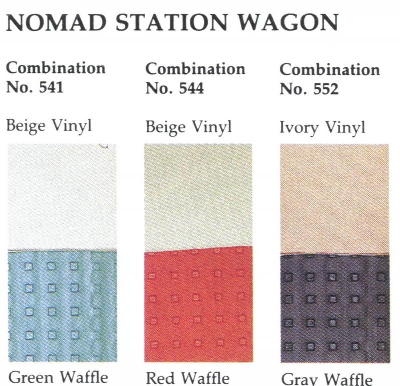

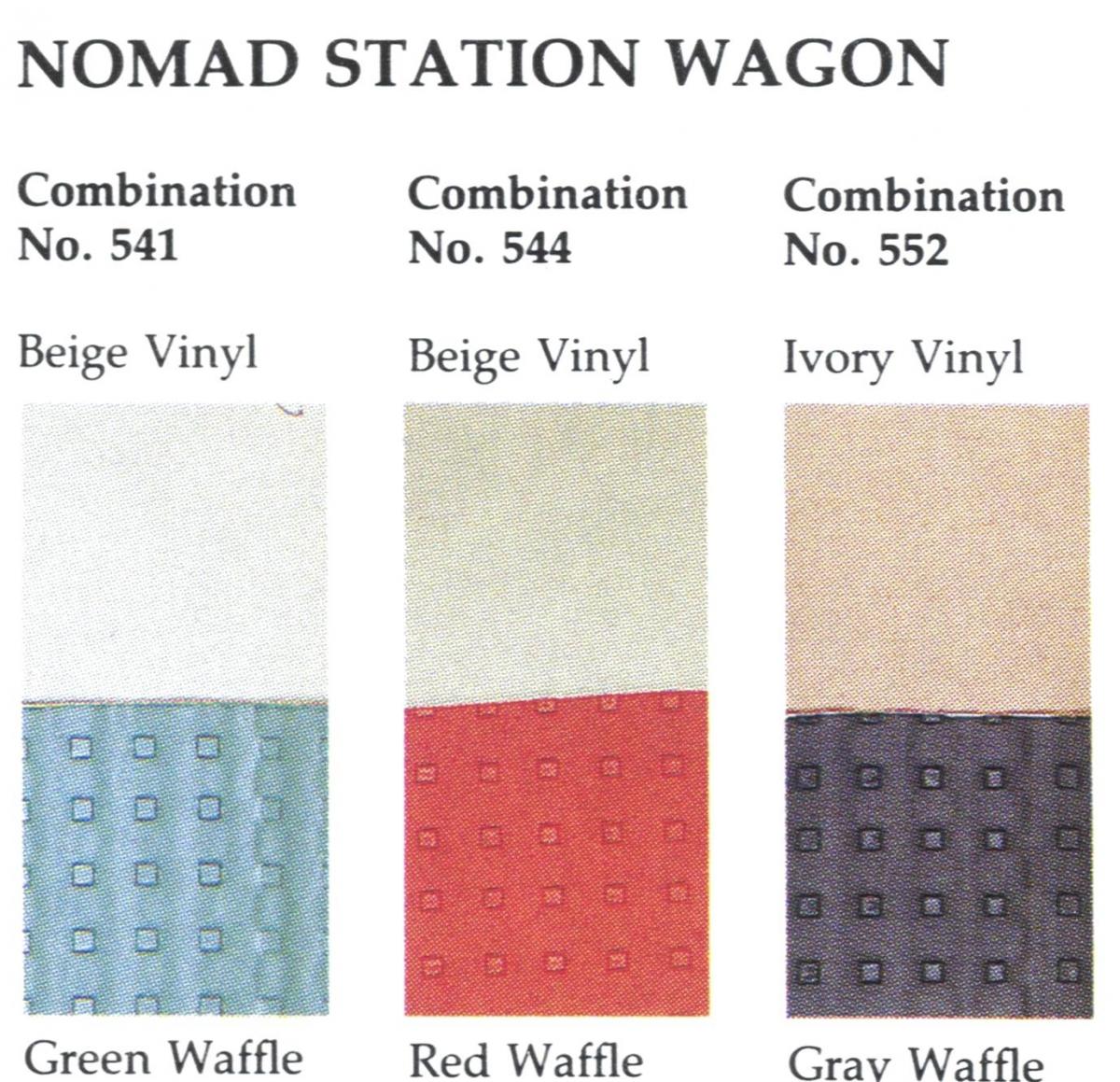

Ceux-ci pour les intérieurspour les tissus et cuirs intérieurs.
Donc mon vert métallisé est assimilable au Sherwood Green tout comme le dessin de la boite. Pour l'intérieur, je vais aussi m'inspirer de ces nuanciers. Seul Bémol, comme toujours lorsque l'on utilise des peintures carrosserie sur des maquettes, les paillettes, trop grosses, ne sont plus à l'échelle. Un regrettable oubli de ma part, mais vu les ennuis précédemment décrits avec la peinture de ce kit, je vais m'en tenir là! La prochaine fois je reviendrai à de la peinture Tamiya dont les paillettes sont à l'échelle.
