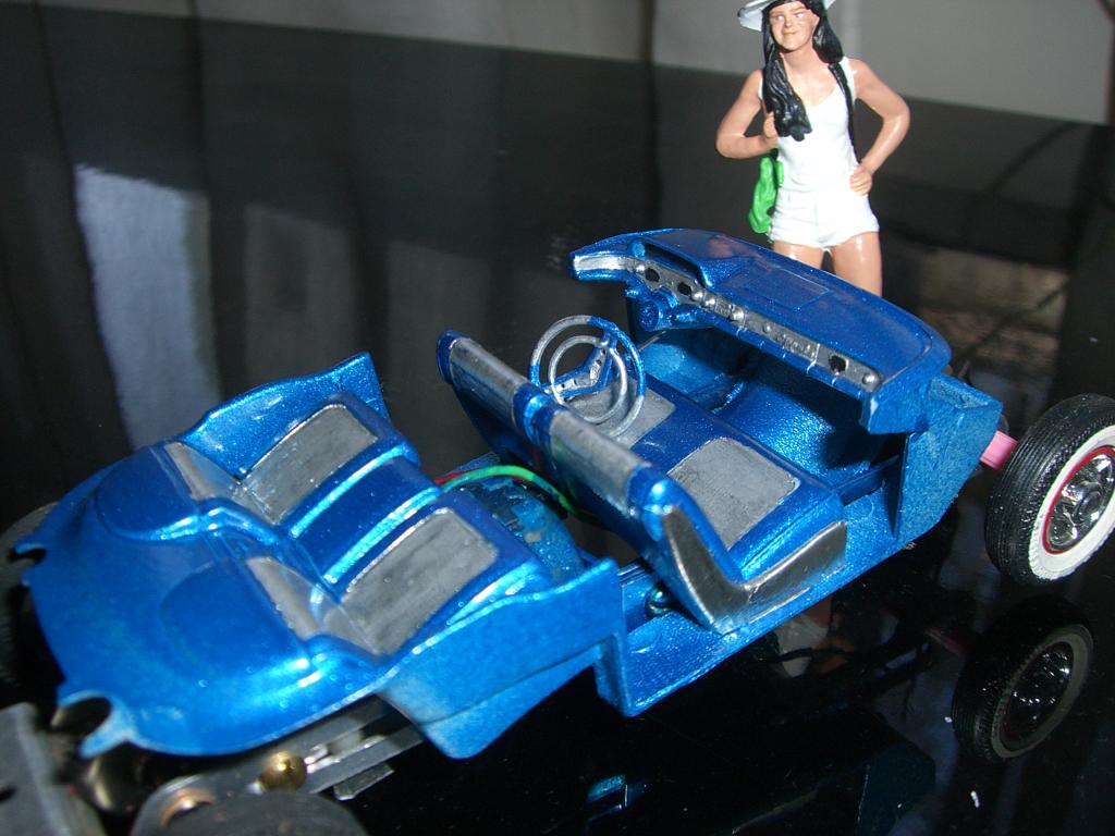

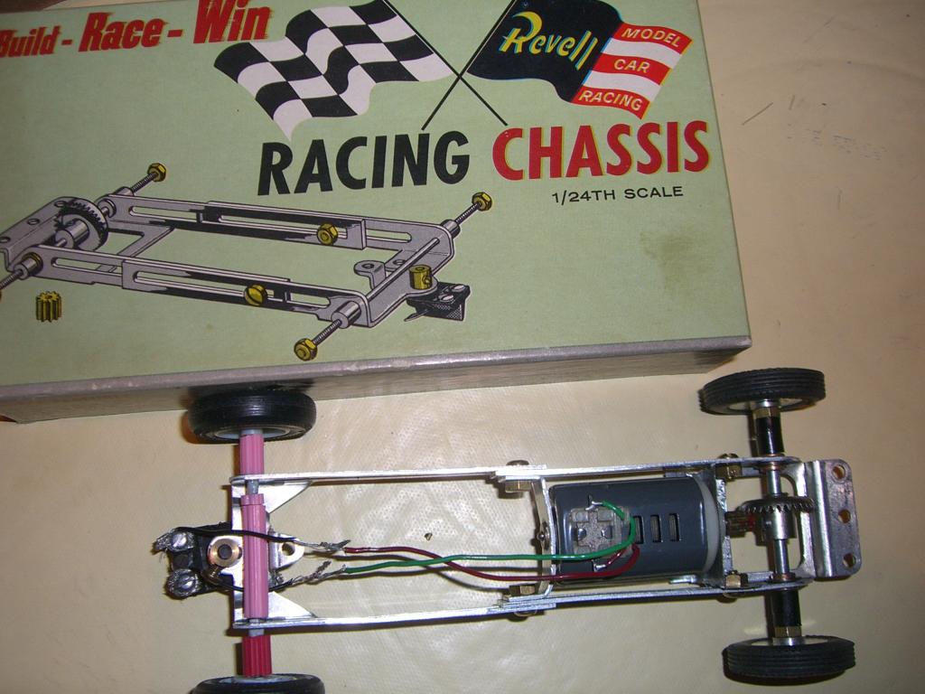

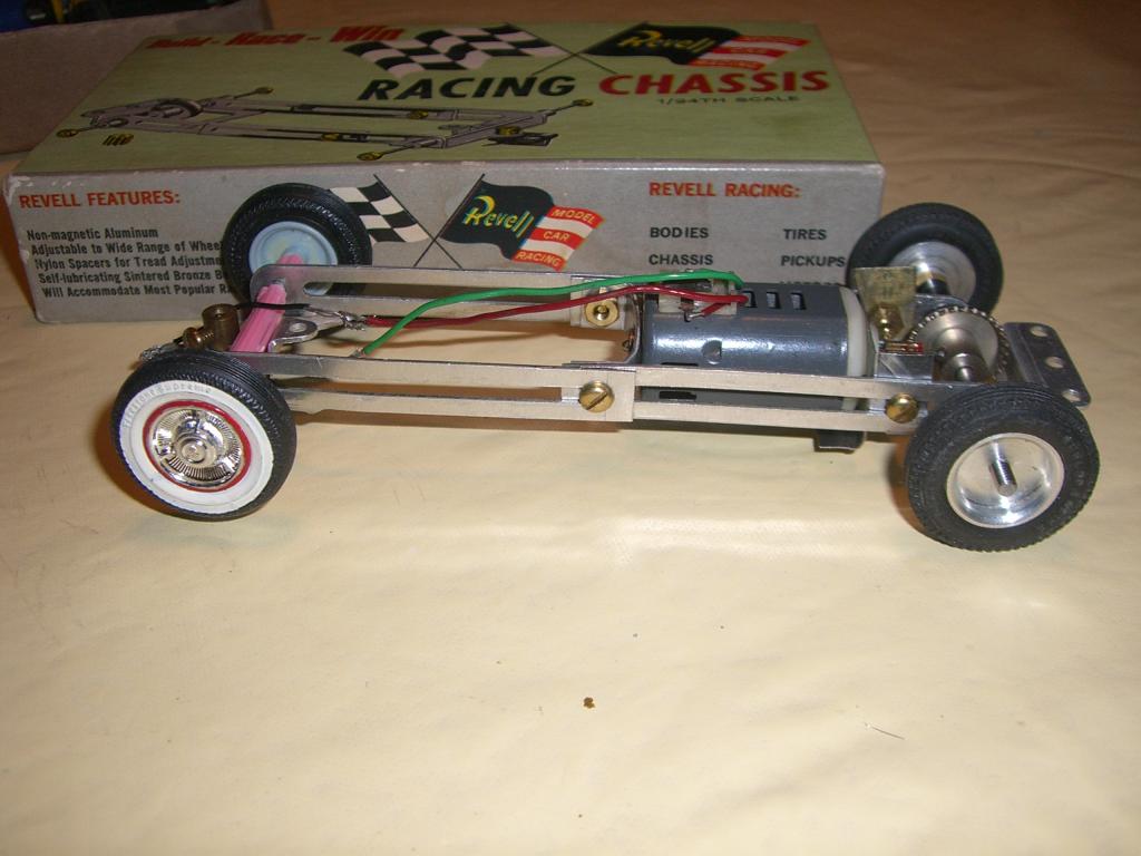

Voici donc le chassis. A l' avant je n' ai pas placé l' axe du chassis avec ses gentes, j' ai utilisé l' axe et les roues fournis avec le kit, les roues sont maintenues a la ciano. L' axe du kit étant plus mince que les paliers du chassis, j' ai compensé en ajoutant 2 bagues en plastique. Ce montage m' a évité de tailler l' enjoliveur du kit pour le placer dans la roue concue pour etre montée sur le chassis Revell. En contre parti j' ai un montage qui est un peu plus fragile, mais je ne compte pas faire de course, plutot du cruising coude a la portière!

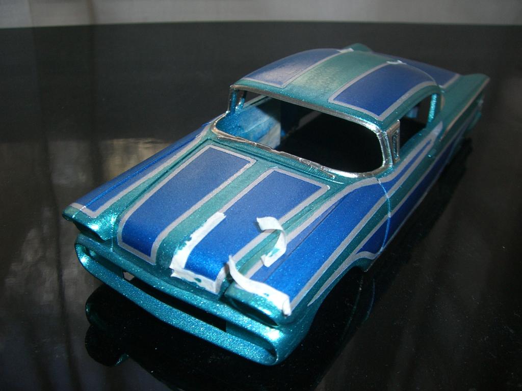

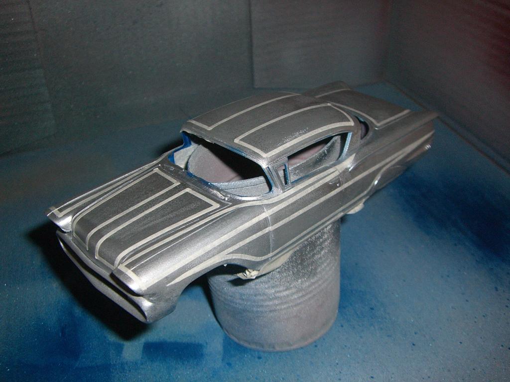

Ca avance, c' est long et fastidieux ce type de peinture.
J' ai passé une premiere couche argenté. Ensuite du tiro fin par dessus pour faire les figures géométriques. Une couche de bleu. Certaines parties sont ensuite cachées avec du tiro suivi d' une couche de vert. Puis on enlève tout le tiro.
il reste quelques retouches et le vernis. La barre metal est posée.

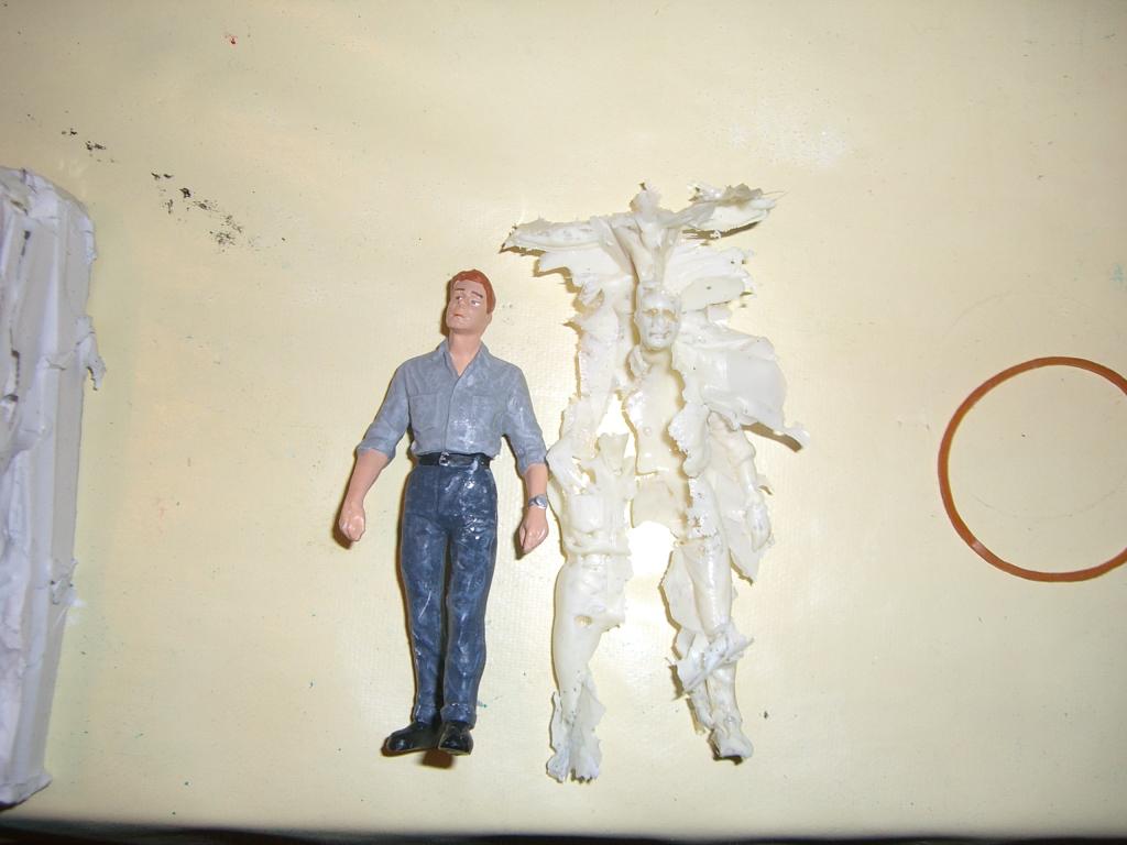

premiere experience de resine, la photo parle d' elle meme . Je voullais faire une copie du bonhomme Preiser compte tenu du prix. J' aurais ensuite coupé aux jointures et plié pour mettre en position assise.
customlinejoe
Date du message : mardi 20 décembre 2011 à 01h26
J' ai reussi a faire une copie mais il y a parfois des bulles d' air malgré les trous d' évent que j' ai réalisé pour ce 2eme essaie. Je pense que l' idéal est d' utiliser une cloche a dépression.
j' ai coupé les menbres, placé des fils de fer aux articulations pour placer le bonhomme en position a assise, les jointures sont bouchées au mastique.

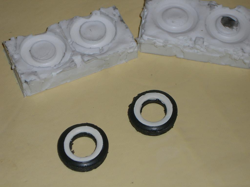

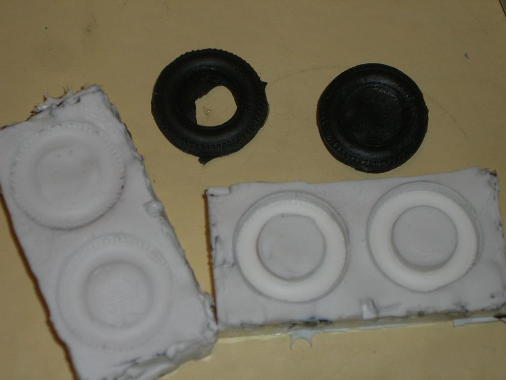

repro des pneux du kit en silicone
pytslot
Date du message : samedi 24 décembre 2011 à 17h08
Genial !peux tu expliquer comment les pneus ne collent pas au moule stp?
customlinejoe
Date du message : samedi 24 décembre 2011 à 23h49
J' utilise une sorte de vaseline, il ne faut pas en mettre trop, j' ai remarqué que ca avait laissé quelques traces sur mes pneux, ca laisse une empreinte. Certains utilisent du talque; J' en avais utilisé pour faire une 2éme partie de moule, peut etre que j' en avais pas mis assez, les 2 parties étaient entiérement colées, désormais j' utilise donc de la vaseline.
Je pense que le silicone noir pour les pneux adhére moins a celui du moule car il n' est pas de meme nature.
ma 2eme serie de pneux de modéle différent est mieux réussi je n' ai pas fait de puit pour faire pénétrer le silicone noir, j' ai versé le silicone de chaque coté puis refermé.
