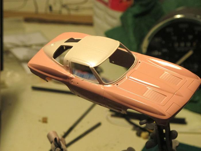

Brut de démasquage. Je pense atténuer la différence d'épaisseur avec du polish.
Le scotch de masquage a fait des trucs bizarres sur la peinture rose
donc retouches en perspectives.
Le Blanc perlé est... rose. Super transparent, il y aurait fallu que je passe un apprêt blanc avant.
C'est la vie
Comme c'est pour la proxi et qu'elle sera ruinée à son retour
je ne vais pas trop pinailler. Sinon je pense que j'aurais recommencé.

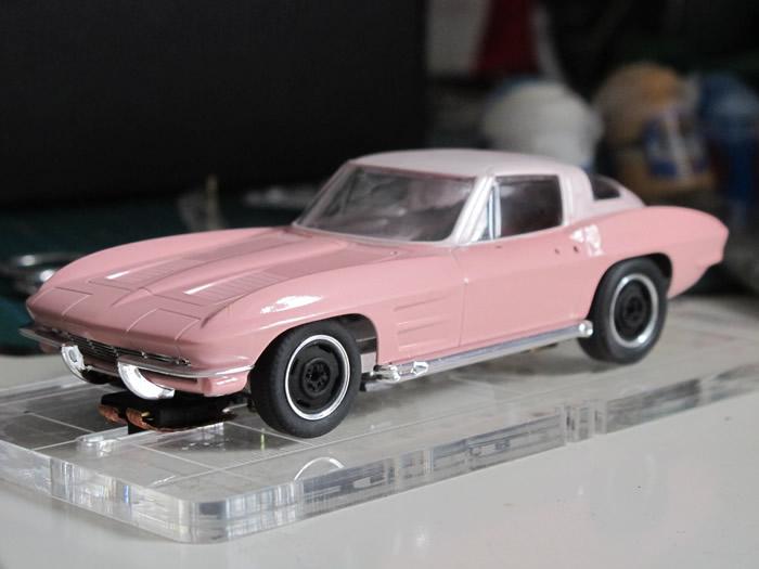

C'est pour le moins ... Original.
Les deux tons ne sont pas si mal, même si la blanc ne l'est pas tout à fait et le modèle de voiture se prête bien à cette déco.
Allez... la suite ...

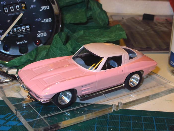

Aujourd'hui j'ai essayé de réparer les problèmes de peinture lors du masquage. Donc re-masquage partiel et un coup de bombe rose la ou il faut... Et, je m'aperçois que la colle du ruban adhésif produit une réaction avec la peinture... Ça ressemble à du Tamiya, mais visiblement s'en est pas
Bon, c'est arrangeable...
Je laisse bien durcir la peinture et je peaufine
Pour le reste, je pense faire un tableau de bord bleu ainsi que les dossiers de siège et la plage arrière. Je me mets dans la peau d'un américain... Les jantes, peut-être noir mat.

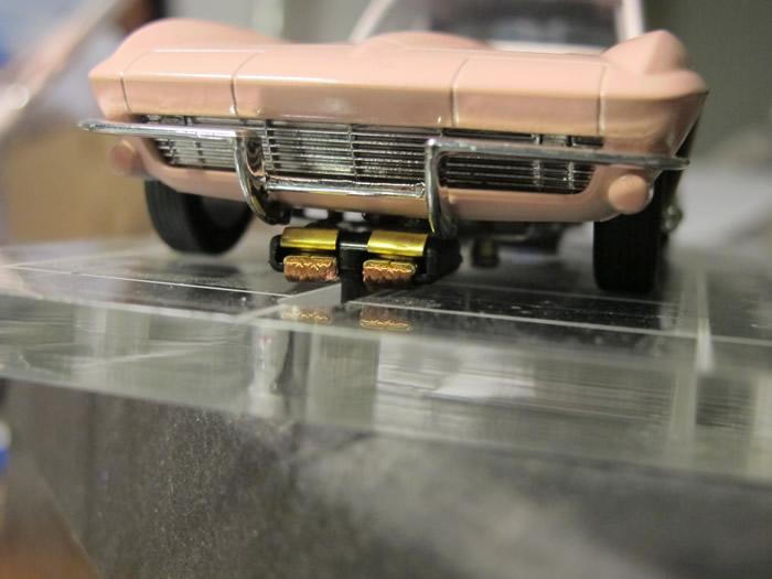

@ 2007rogerv : Je continue le montage à blanc des différentes parties et voilà un petit souci auquel tu t'es peut être confronté.
Le par-choc gène la rotation du guide...

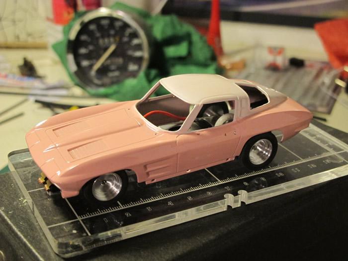

Mes roues avants sont plus petites que celles de derrières. Sur ton modèle ça n'a pas l'air d'être le cas. Une adaptation ?

Effectivement, j'ai changé les pneus (22X7 AR et 22X5 AV je pense des Cartrix de mon stock). J'ai donc du placer deux rondelles sous le guide pour le faire descendre un peu et ça passe pile-poil (environ 2mm), comme tu le vois ici. Aucun frottement au roulage.
Mais je remarque également que le montage du guide est différent. J'ai rentré les lames de laiton à l'intérieur du guide de manière à coincer les fils moteurs. Elles ne gênent donc pas le passage.

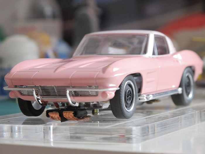

Super ! Merci pour les explications. Donc voila...
Le guide va beaucoup mieux, il n'est plus gêné par le pare-choc. Je n'ai pas changé les pneus - j'en ai pas sous la main. J'ai remonté la carrosserie à l'avant avec deux petites rondelles soit 1 mm environ - comme je trouvais les roues avants trop enfoncées
- et j'ai redescendu l'arrière que je trouvais trop haut.
Je la trouve mieux comme ça.
