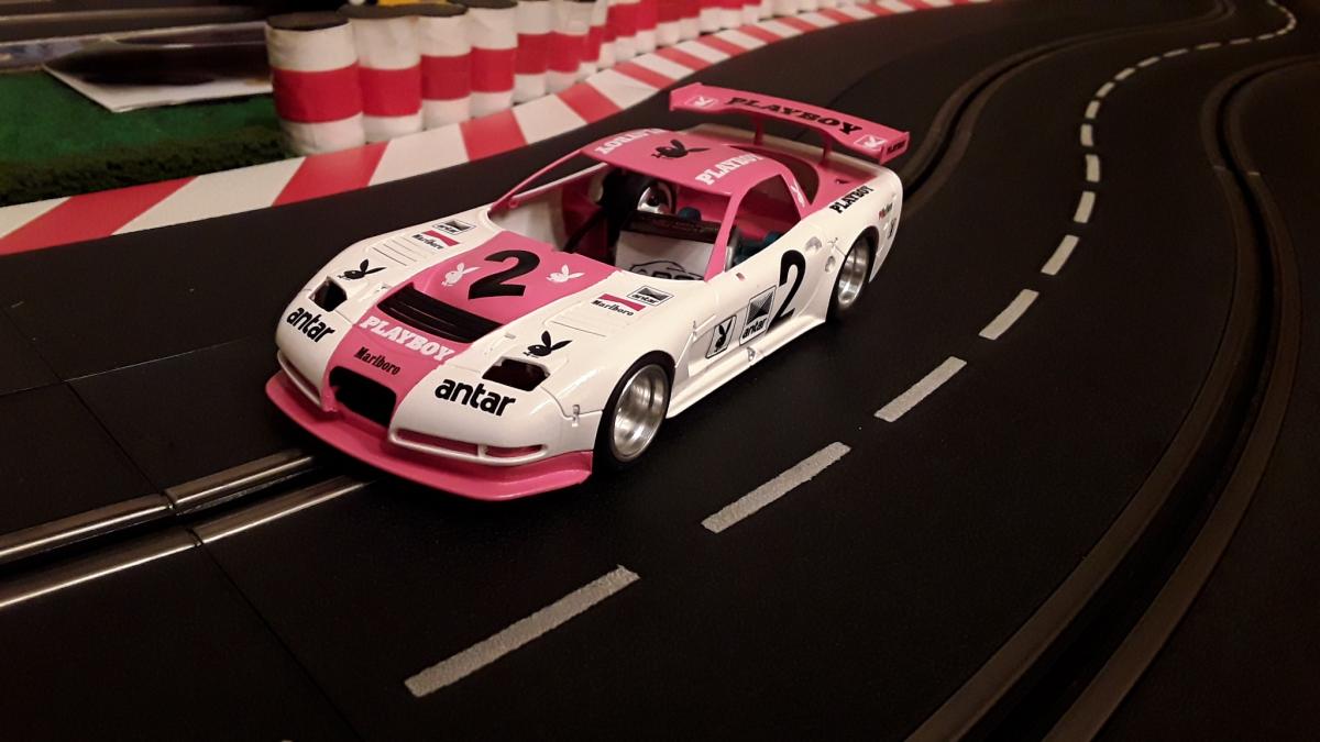

Deuxième étape
La carrosserie, après nettoyage, petit ponçage et deux couches d'appret, les deux couleurs choisies.
Troisième étape
Après un voile de vernis, séchage 24 heures, pose des décalcomanies.
Ric
Date du message : mardi 7 novembre 2023 à 10h25
Quatrième étape
Après laisser reposer encore 24 heures à température ambiante, pose du vernis AU pour ne pas le nommer (12 voiles).
Remonter, l'ensemble des pièces absentes pendant la pose du vernis, après bien entendu 24 heures de séchage.
Ric
Date du message : mardi 7 novembre 2023 à 10h27

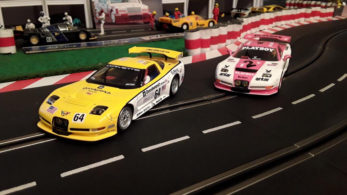

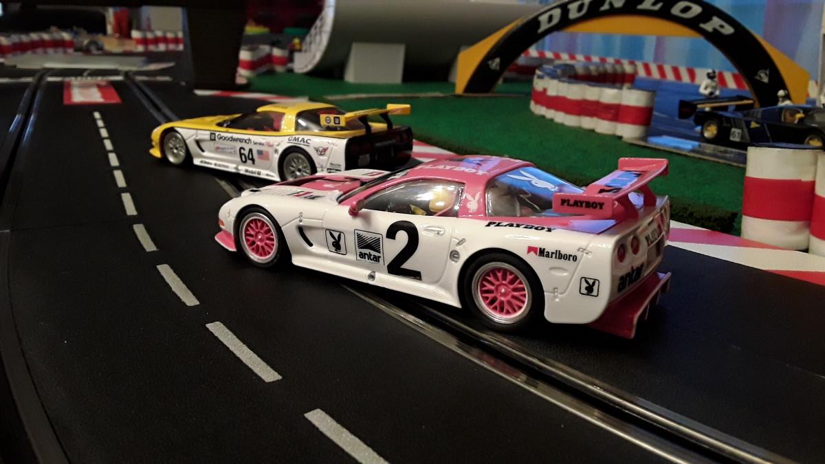

Voilà, la belle est prête à rouler sur les pistes de slot
Une photo avec sa soeur
