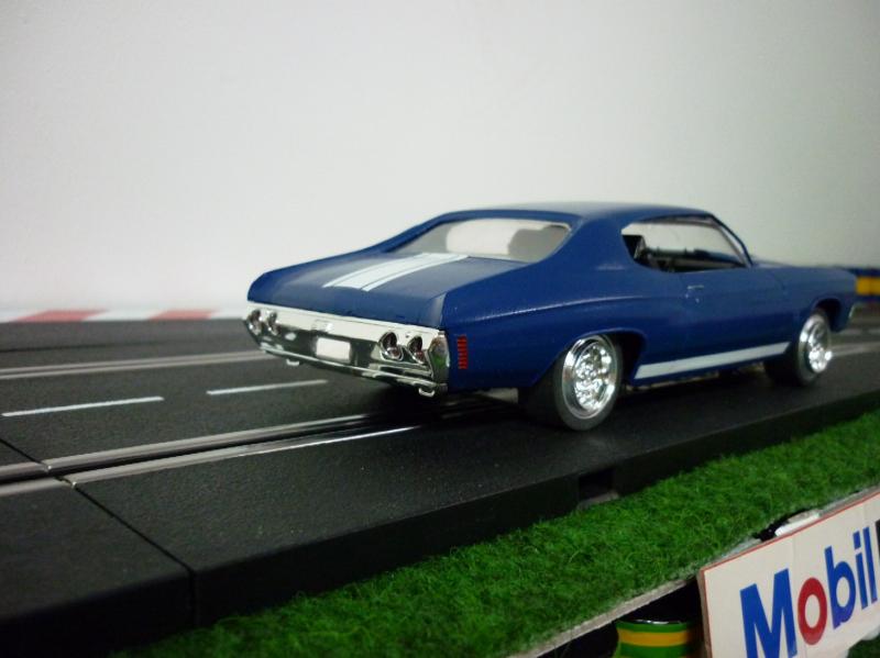

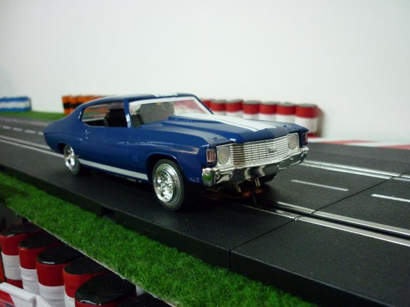

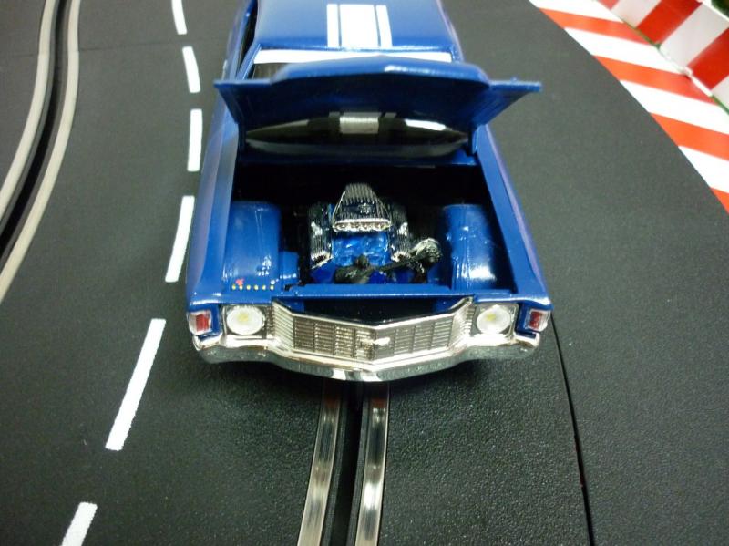

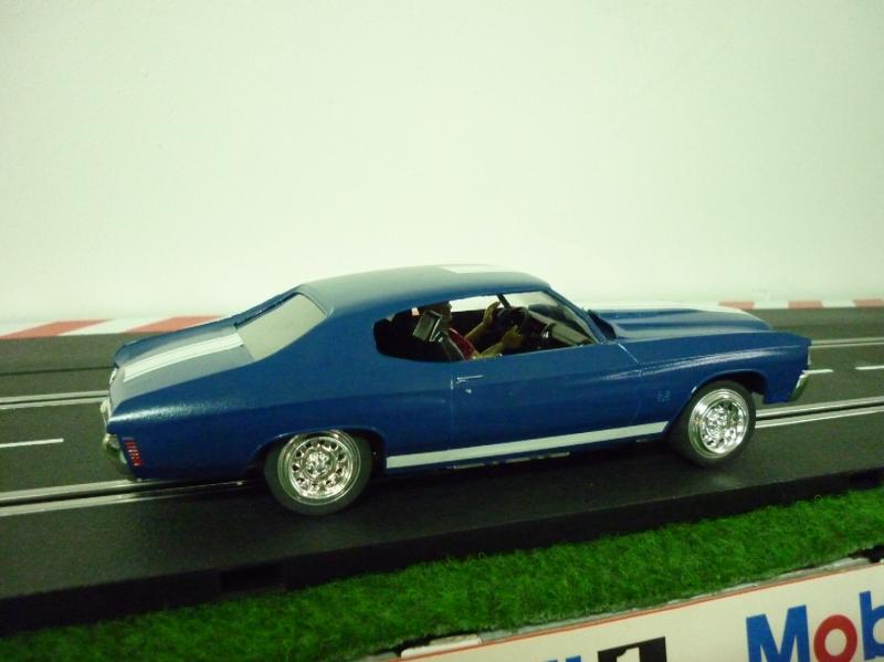

Elle était en cours de montage
La voici terminée :
Il est vrai que sur les photos ma peinture est granuleuse.
Il me manque encore le savoir faire

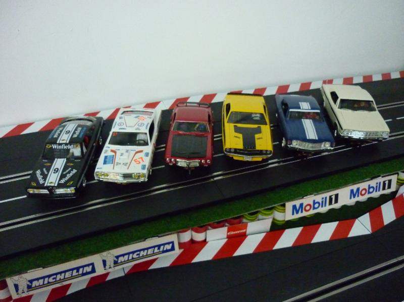

En bonus mes réalisations :

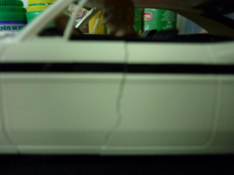

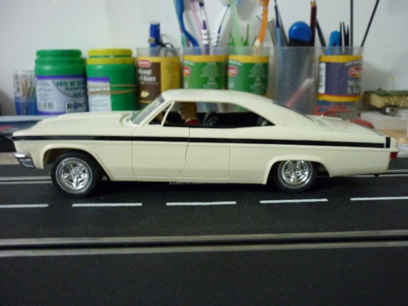

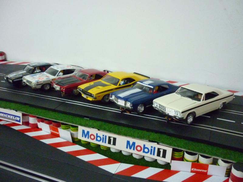

Ma Chevelle 1966 a eu un problème :
Peut-être une trop forte pression au niveau du châssis
Déçu car j'avais eu du mal à la trouver

Elle sont très belles
Que veux tu dire par là ? le châssis rentrait "en force " ?
Cela doit être réparable rien n'est perdu, mais il faudra sans doute refaire la peinture ....

C 'est rarement parfait quand on peint a la bombe mais il suffit de reponser au grain tres fin a l' eau puis polish abrasif et enfin lustrage.

belle réalisation, en tout cas
Date du message : mercredi 2 mai 2012 à 07h37
Merci customlinejoe, pour l'astuce du ponçage et lustrage.
J'essaierai pour la prochaine
Pour le chassis, j'avais eu des problème de peinture avec celle ci donc bain d'alcool à bruler puis entièrement poncée.
Le bain a du fragiliser la carrosserie et comme le chassis "poussé un peu".
Le résultat est bien visible maintenant
Encore merci vos avis

Je ne connais pas l' alcool a bruler. Pour enlever totalement la peinture quand celle ci est ratee, il y a le Glanzer, ca n' abime pas le plastique. Il faut laisser tremper une nuit et brosser. recomencer si necessaire.
