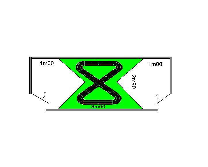

Facile, voilà...

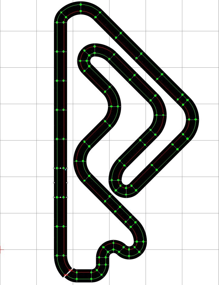

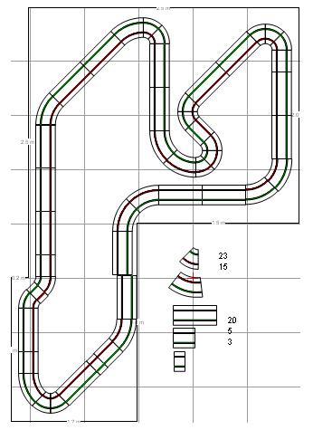

voila j'ai fait un petit plan (pas a l'echelle desolé)
pour le moment j'ai
20 droites
5 demi droite
3 quart de droite
15 r2
23 r1
je doit commander des rails bientot donc je suis pas trop limité a part en place.
j'aimerais quand meme casé quelque r1 pour pas que la moitié des rails actuel finissent au grenier.
merci d'avance et a bientot

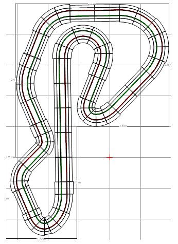

un premier jet pour voir.... avec seulement des rails que tu possède...mais bon.... bof...!!
je vais revoir ça avec plus de variété de rails.....
merci papa noel !!!!!
une autre version....plus GT....mais beaucoup plus de rails variés ...et donc à acheter.....

un tout grand merci , perso j'aime bien les 2 , mais c'est claire que le 2ieme me parait plus fluide et donc plus roulant.
moi je roule sur ca actuelement. j'ai pas su mettre tout mes rails sinon ca casse la fluidité du tracé.
a bientot , et si vous avez d'autrees idée , je suis preneur .

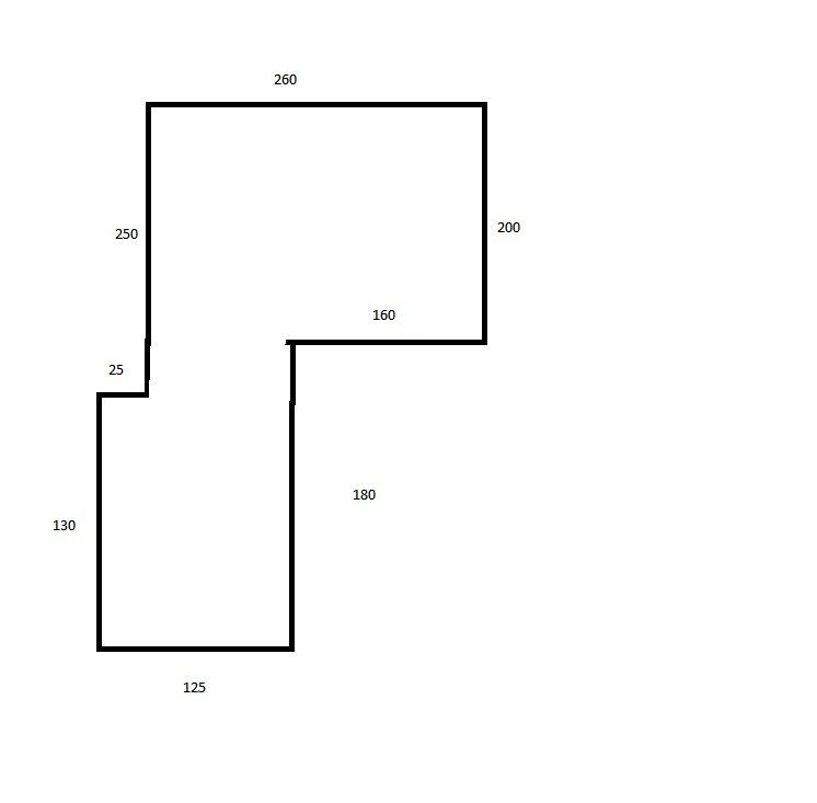

voila j'ai une piece vide ou je peux mettre un plateau de 280*300 j'ai pas mal de place au tour (seul 2 coté seront contre un mur )
si vous avez des idées ; elle seront les bien venu .merci d'avance a bientot

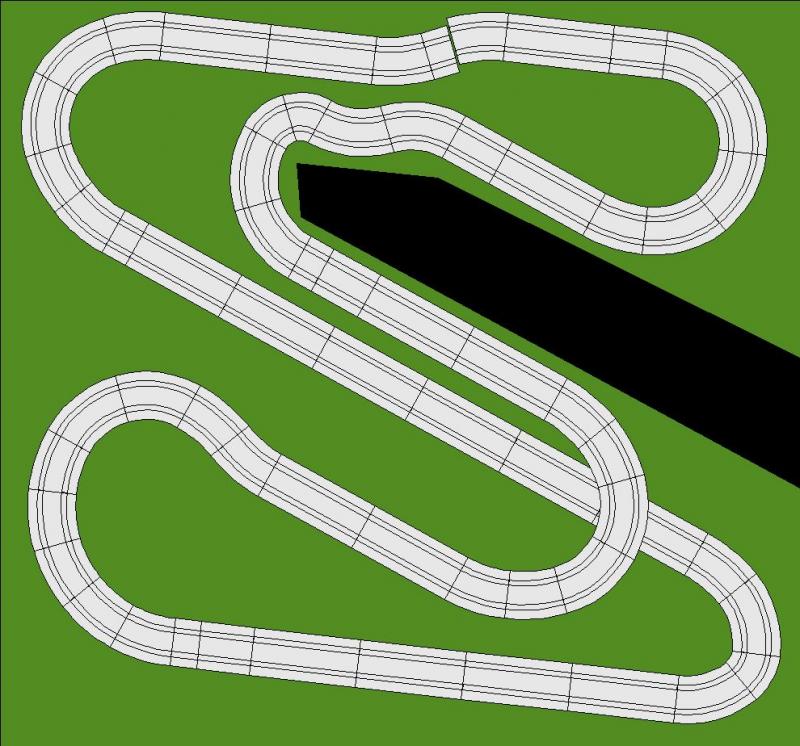

Je ne suis pas très satisfais de ce que j'ai fais mais pour te donner une idée, ça peu peut être servir de base de discussion
Le point important vue ton plateau, à mon avis, est de lui couper une encoche, qui permette le ramassage dans l'angle entre les deux murs

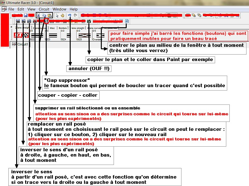

Je suis sur Mac, je ne connais donc pas beaucoup l'utilisation d'UR30, mais un ancien du forum avait posté cette image d'explication, si ça peut t'aider

merci , mais y a pas l'option pour faire un plateau virtuel ou delimité la piste .
