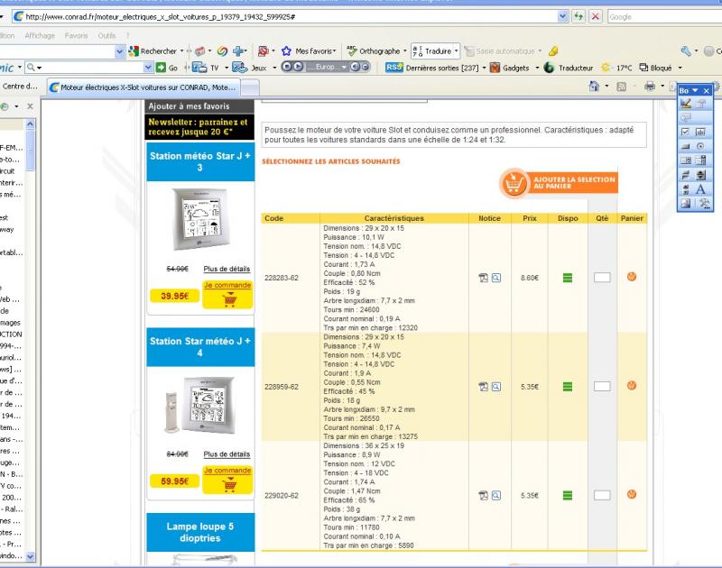

Ok, pour un 18.000 t/m de chez Scalex. ça doit se trouver facilement.
A tout hazard, que me conseilles tu comme NSR ou Slot-it ?
Et que penser de ceci ?
NSR shark 20000 t/M ou 22000 et chez slot-it le 21000 cage orange (perso je l'aime pas trop car il manque de fiabilité par rapport au NSR)
Pour les moteurs chez conrad je ne connais pas mais je ne m'y risquerai pas non plus, car en général il ne s'agit pas de moteurs étudiés pour le slot donc pas de frein ou très peu .... en même temps pour 8 euros il ne faut pas s'attendre à un moteur de qualité équivalente à NSR.
