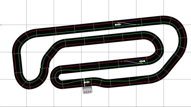

Le_BN
Date du message : jeudi 19 décembre 2013 à 21h05

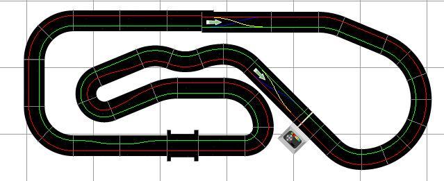

Voila le premier tracé que j'ai fais.
Dites moi ce que vous en pensez et si il peut s'améliorer.

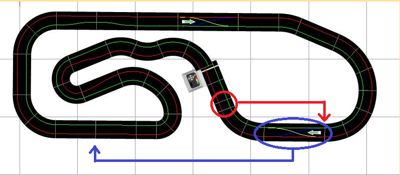

Gelan
Date du message : jeudi 19 décembre 2013 à 21h34
Pas mal...
folgaz
Date du message : jeudi 19 décembre 2013 à 21h40
Sympa!
J'aime bien d'une façon générale. Le virage tout à droite me plaît bcp.
Cependant je modifierais ces 2 points.
J'imbriquerais la droite de dépassement (bleu) entre les deux droites de gauche. Éventuellement en prendre une pour la remplacer.
Et peut-être qu'en déplaçant le 1/3 de droite (rouge) tu rattraperais un peu le décalage pour boucler ton circuit.
Sinon très bonne base je pense.
Amicaslotement
Dass
Date du message : jeudi 19 décembre 2013 à 23h31
Perso c est le rétrécissement dans la ligne droite que je changerais de place, un peu dommage dans une ligne droite plutôt courte de rajouter ce type de chicane...
Et si c est un R3 dans la ligne droite, le remplacer par un r4 pour garder un peu plus de vitesse avant la très belle courbe

Merci pour vos avis;
Le virage du fond est effectivement super sympa.
Pour le rétrécissement, je l'avais placé volontairement pour freiner la ligne intérieur qui est favorisé.
Oui c'est un R3 dans la ligne droite, c'est sur que ça déstabilise les voitures juste avant la Parabolique mais ça permet aussi de les placer légèrement en travers. Si je mets un R4, il m'en faudrait certainement 2 pour avoir le même angle. Je pourrais éventuellement les coupé par un Quart Droit. A étudié car je n'ai pas de R4 en stock.

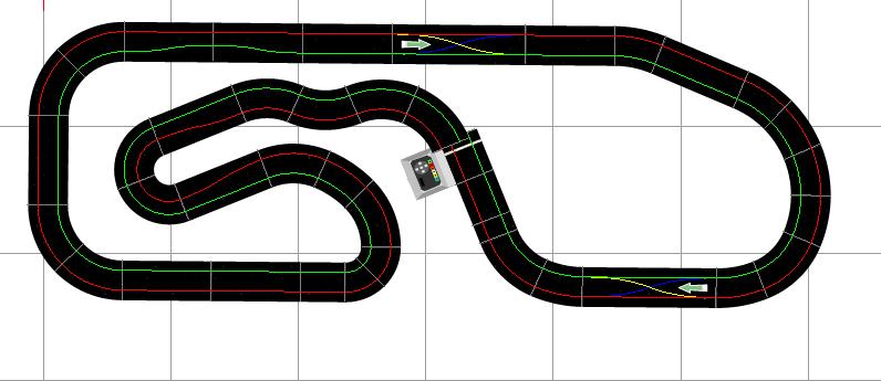

Voici une photo d'une évolution de ce tracé. j'ai voulu rajouté un morceau de droit et finalement j'en ai gagné 2 en prolongeant la Parabolique.
La portion premier partie de la portion technique est aussi en montée, j'envisage de mettre des barrières car sans les aimants c'est vraiment casse gueule. Je roule en Scalextric d'origine sans les aimants.

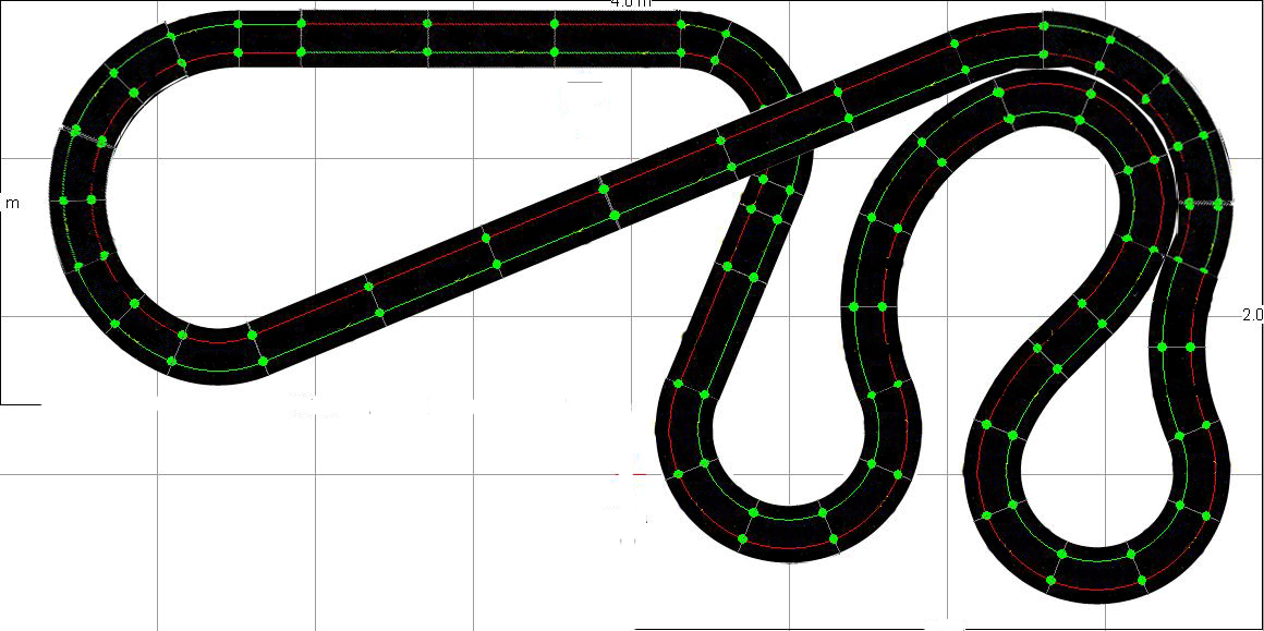

Autre tracé essayé, proche de certains trouvé sur le forum mais j'ai trouvé ùon tracé moins intéressant en pilotage que le précédent.

gastonmartin
Date du message : vendredi 20 décembre 2013 à 21h56
Il faut effectivement éviter de placer un aiguillage juste après un virage : les autos arrivent en glissades et ne sont pas toujours détectées (il faut un bon alignement de la puce de la voiture et du capteur de l'aiguillage)
Dass
Date du message : vendredi 20 décembre 2013 à 23h11
J aime bien les modif de ton trace et effectivement je trouve moins sympa la proposition du trace différent, le r4 a le même angle que le r3 22,5 et en espace réduit un r4 en ligne droite c est top !

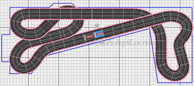

J aimerais faire un pont. Si vous avez des idées. Je prends
Date du message : samedi 6 septembre 2014 à 14h58
Ce n'est pas du rail Scalex et pas adapté à tes dimensions.
C'est seulement pour te donner des idées et/ou bases de travail...

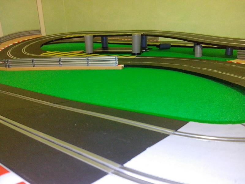

Comment faites vous pour faire tenir les bordures avec le dénivelé ?
Date du message : samedi 6 septembre 2014 à 18h11
tu mets une planche en dessous

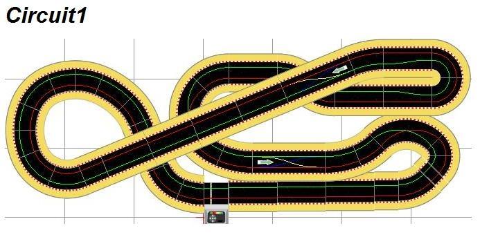

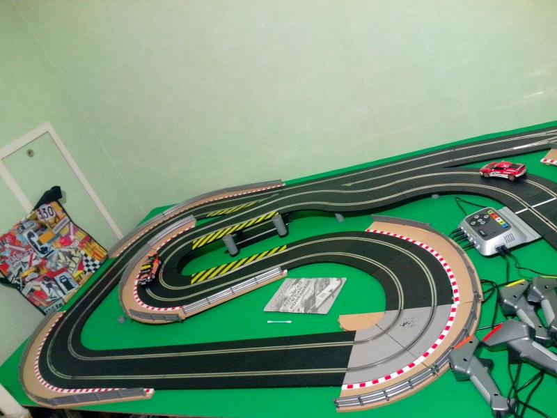

Date du message : samedi 10 janvier 2015 à 18h09
Voilà mon tout dernier trace.
J ai essayé d appliquer les conseils trouver sur le forum. Le 8, les virages avec des courbes varies.
J en suis très content, je le trouve très agréable a rouler.
