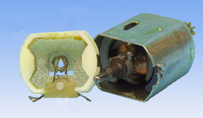

Le moteur a parfaitement pu être remplacé par un de type très proche dans la forme mais destiné à un autre usage et prévu pour une tension différente.
Tous les moteurs Mabuchi du type F? 130 (F=flat, 1=diamètre de l'induit, 3=longueur hors tout, 0=3 pôles) sont identiques. Le point d'interrogation représente le type de charbon qui peut-être métallique ou carbone.
Ces moteurs sont disponibles dans de nombreuses tensions 1.5, 3, 5, 6, 9,12v etc et dans des puissances différentes fonction de l'usage.
Les très basses tensions 1.5 et 3v sont en principe livrés avec de simple lamelles en métal sans charbon carbone à l'extrémité.
Pour le savoir il te suffit de l'ouvrir en écartant les 2 languettes de la cage qui maintiennent la tête...
