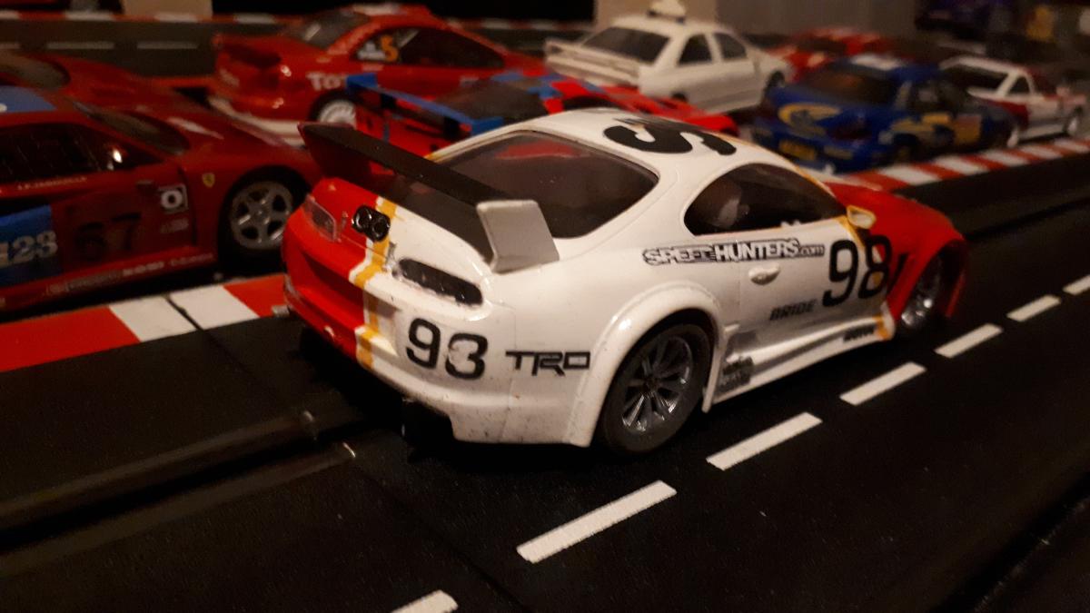

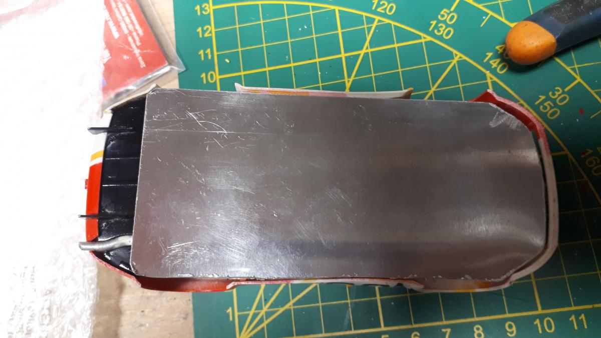

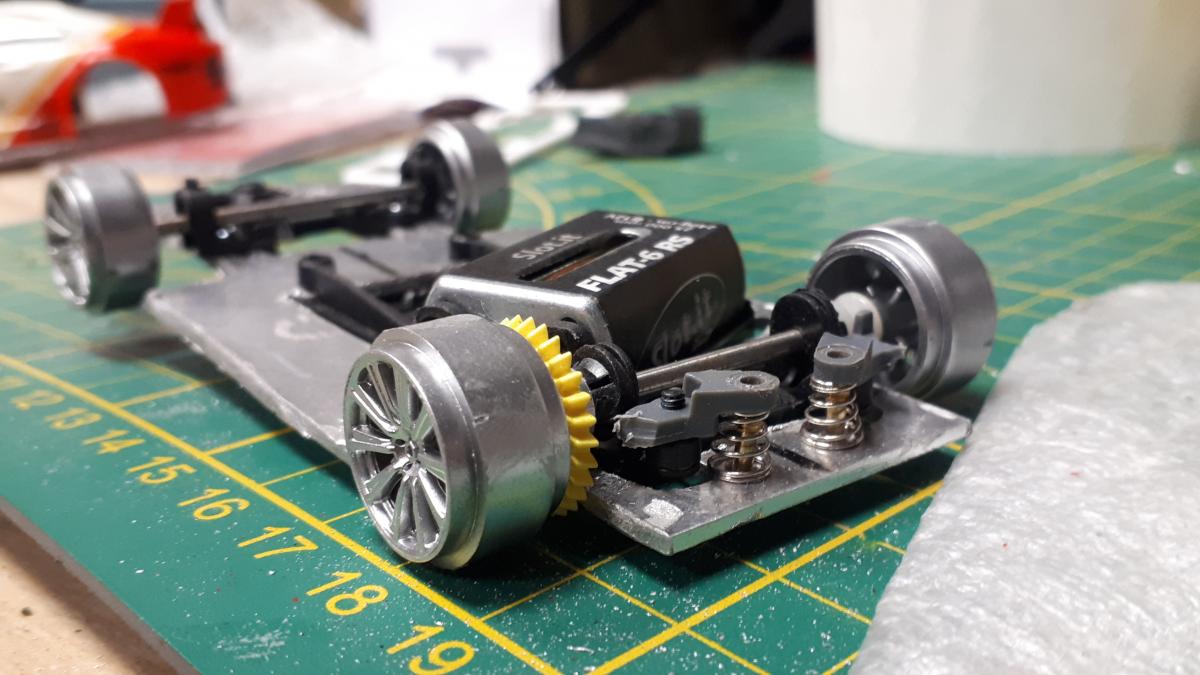

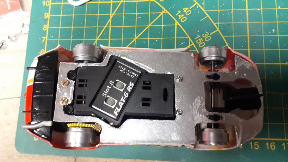

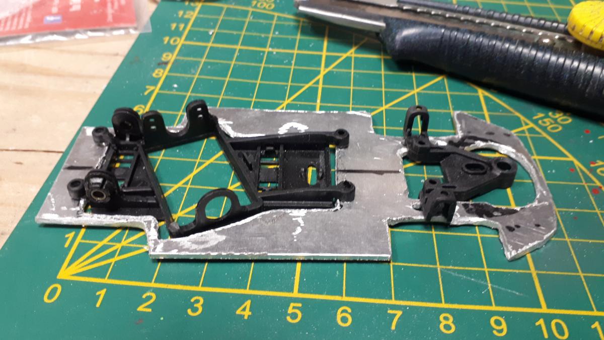

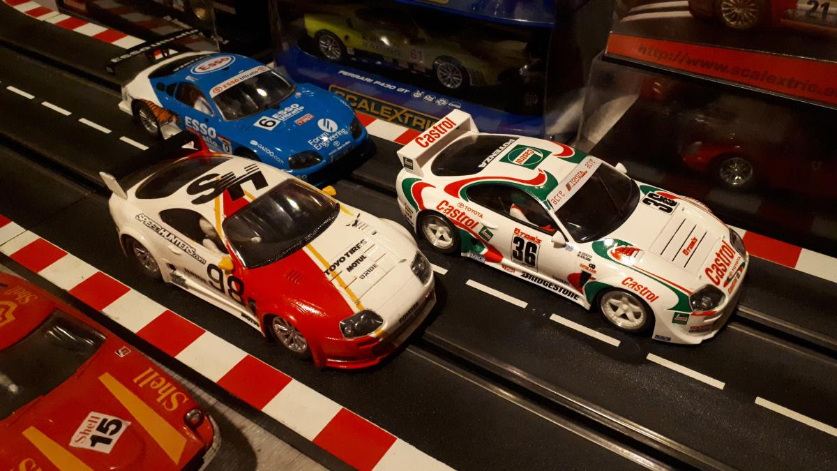

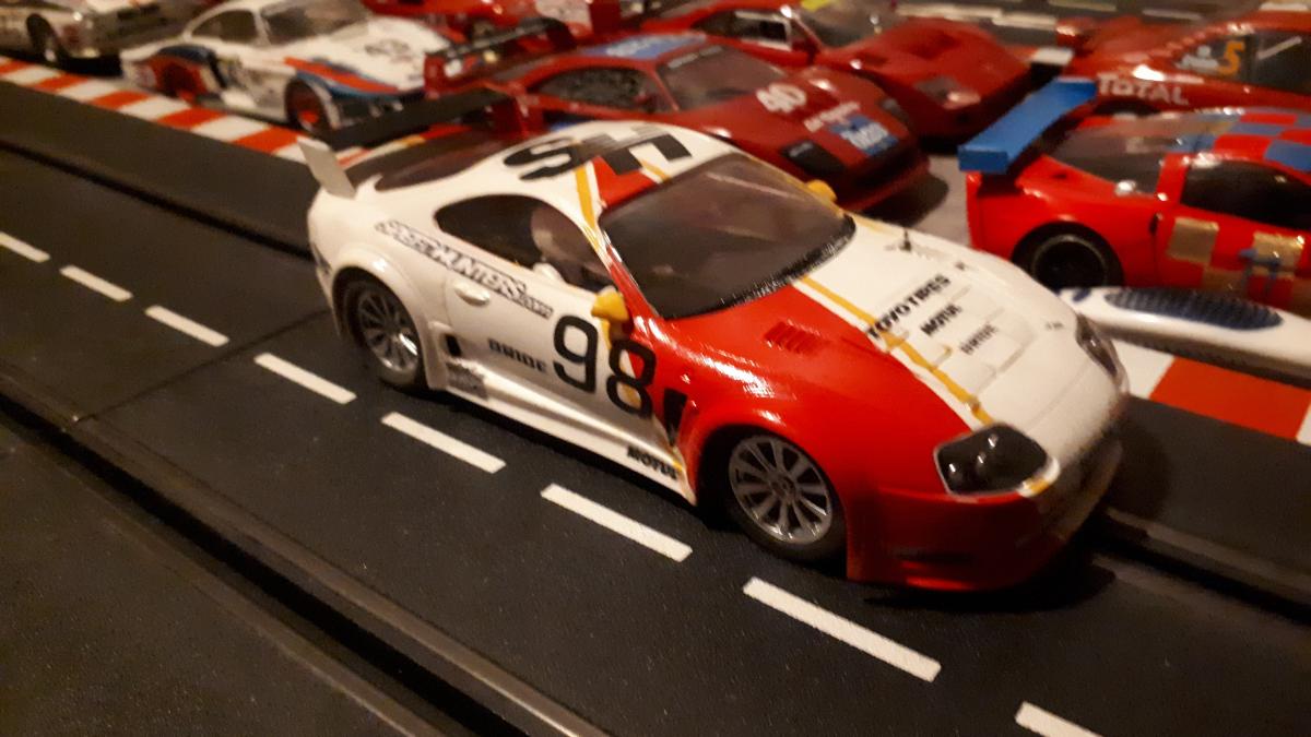

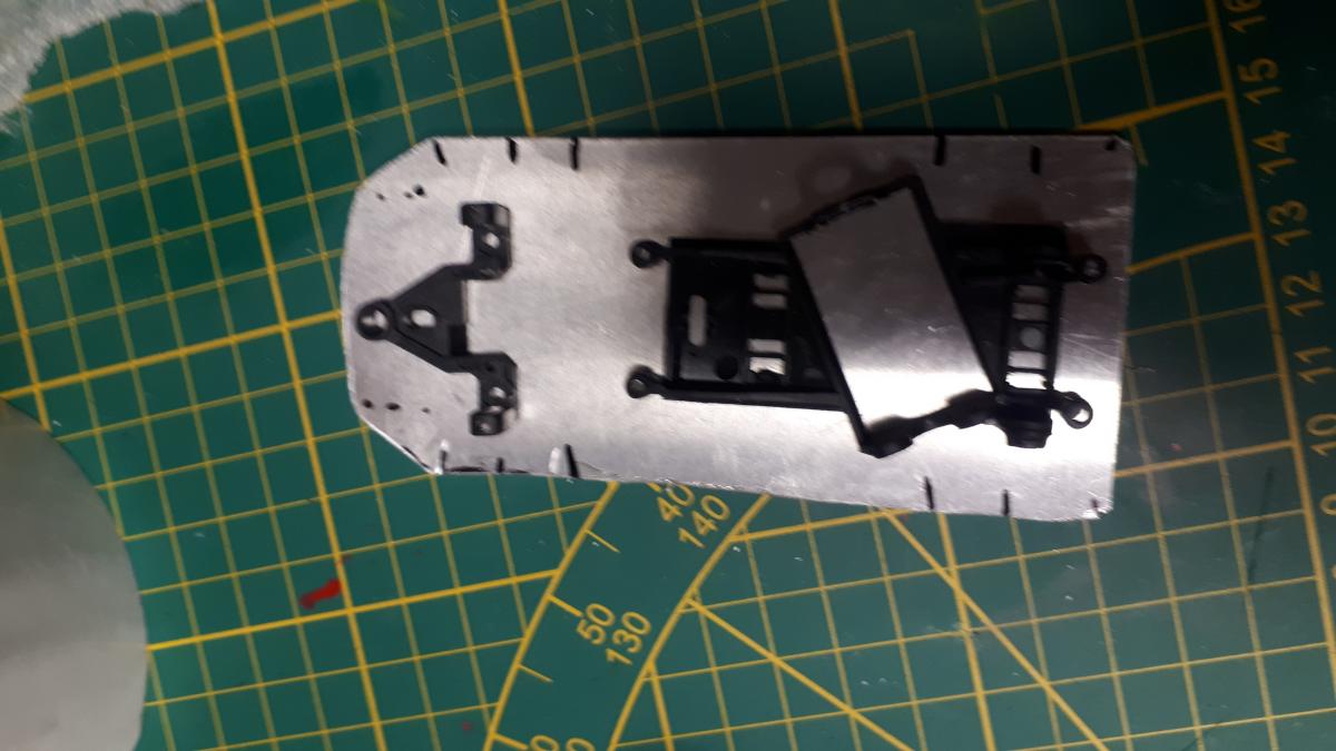

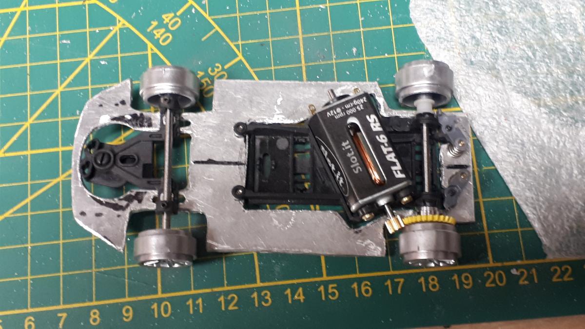

Salut a tous j ai pas mal bricolé ces temps, j avait en reste une jolie carrosserie de supra revoslot que le vendeur de ma supra castrol laissait avec . Me suis fait un p tit châssis rapide brut de decoffrage en un temps record et ai innové en m essayant aux suspensions . Et ben super content , ca roule top ,mieux que ma revoslot. Voilà un p tite supra qui m aura coûté un peu de temps et quelques bonnes pieces que j avait dans mes boites .

Les amortos

Ça roule bien !

J'aime bien l'idée de faire son propre châssis, de bricoler… On en tire une vraie satisfaction.
Pour ce qui est des performances, Alain a bien résumé.
Perso, lorsque je regardes tes vidéos, il me vient deux remarques:
- ta voiture glisse beaucoup dans les virages du retour. Pour moi, ce n'est pas signe de performance, mais cela dépend sans doute beaucoup plus de la qualité des pneus (par rapport à la piste) que du châssis;

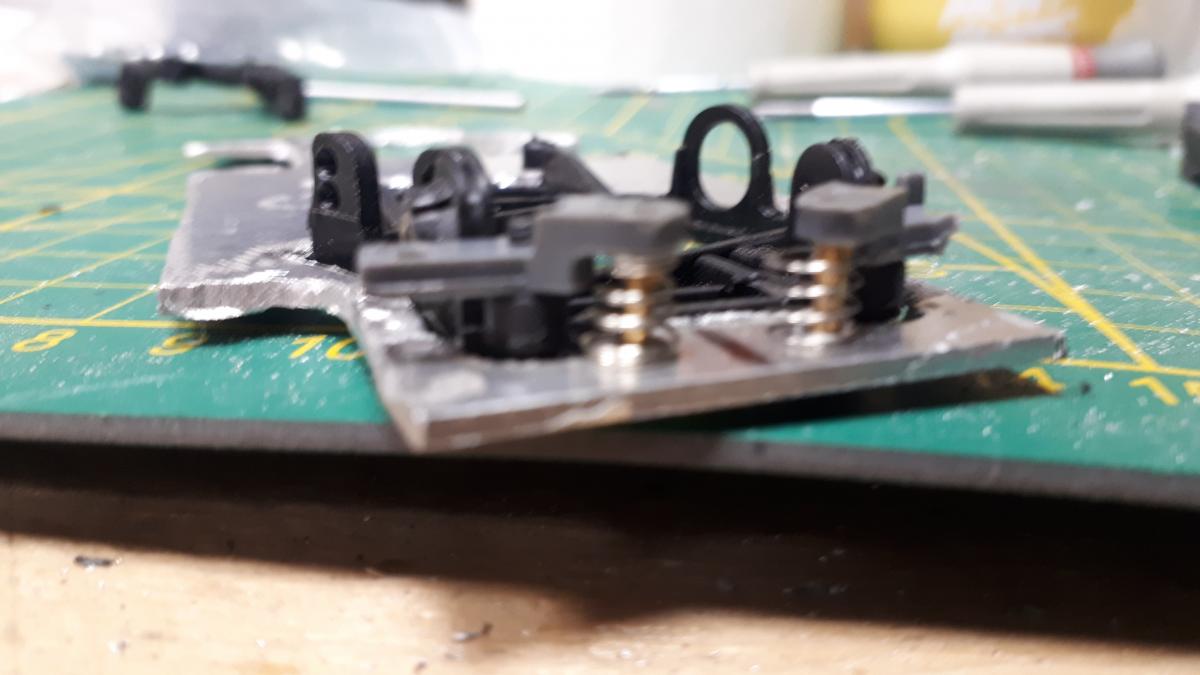

- tes amortisseurs sont montés à l'envers des amortisseurs que l'on trouve chez les fabricants (Slot.it, NSR, MRSlotcar…) et j'ai un peu de mal à considérer qu'ils puissent être vraiment efficace. Je m'explique: si une roue arrière rencontre une bosse, elle va vouloir monter. Mais comme la tête de vis située sous le châssis va empêcher le ressort de se dilater, c'est comme s'il n'y en avait pas (de ressort) et la roue va entraîner le châssis et donc l'ensemble de la voiture.
Message modifié le lundi 15 mars 2021 à 13h20 par lpmc6622

Sinon très beau taf ce chassis
par contre quel poids fait-il comparé à celui d'origine ?

Merci bien, celui la j ai eu la fleme de le polir comme ellle va bien, a la base je devait testé et redemonter pour le faire joli. Pour le moment il reste brut . Le poids j sait pas , l auto complète j ai pesé apres ta question fait 90 g . Je sait pas si c estbeaucoup , je fait plus des voitures pour le fun que pour les chronos ou la compet. Si ça roule bien et que c est fun , j suis content et j ai atteint mon but
Date du message : lundi 15 mars 2021 à 18h57
Pour une voiture avec un châssis alu c'est plutôt raisonnable. Disons que si t'arrives à gagner 5 à 6 gr dans les hauts (intérieur et carrosserie) tu seras vraiment dans le coup.

lpmc6622 a écrit :J'aime bien l'idée de faire son propre châssis, de bricoler… On en tire une vraie satisfaction.
Oui mes voitures glisses pas mal, mais la vieille piste carrera profi de test glisse beaucoup et j ai des vieux pneuspour faire rouler mes engins . Apres je trouve ca rigolo . Niveau perfs purs et chronos j suis plus content quand ça roule bien et que c est sympa a conduire . Je pense que ma maniere artisanale de faire , avec tout a l intuition et a la louche ne donnera jamais des perfs folles . Les amortos marchent pas mal et ne peuvent pas toucher la piste , en fait ils sont montés a la place des vis arrières du support moteur donc si tu appuis sur un côté arrière, la voiture suis bien le mouvement , en fait, c est plus le côté opposé qui va travailler et descendre que la roue en question qui va travailler normalement en remontant, mais ca suis assez l auto, une sorte de titling assisté
Pas sur que ca soit super efficace , mais c était kiffant a faire, c est sympa parce que ca bouge , et ca rajoute un truc rigolo a la voiture.

Bon apres vos remarques, j ai modifié la suspat' de la supra, elles travaillent maintenant de manière plus standard . Désolé la vidéo est un peu pourrie.
Date du message : mercredi 17 mars 2021 à 09h55
C'est mieux comme ça, mais ça me paraît un peu trop dure comme amortissement.
