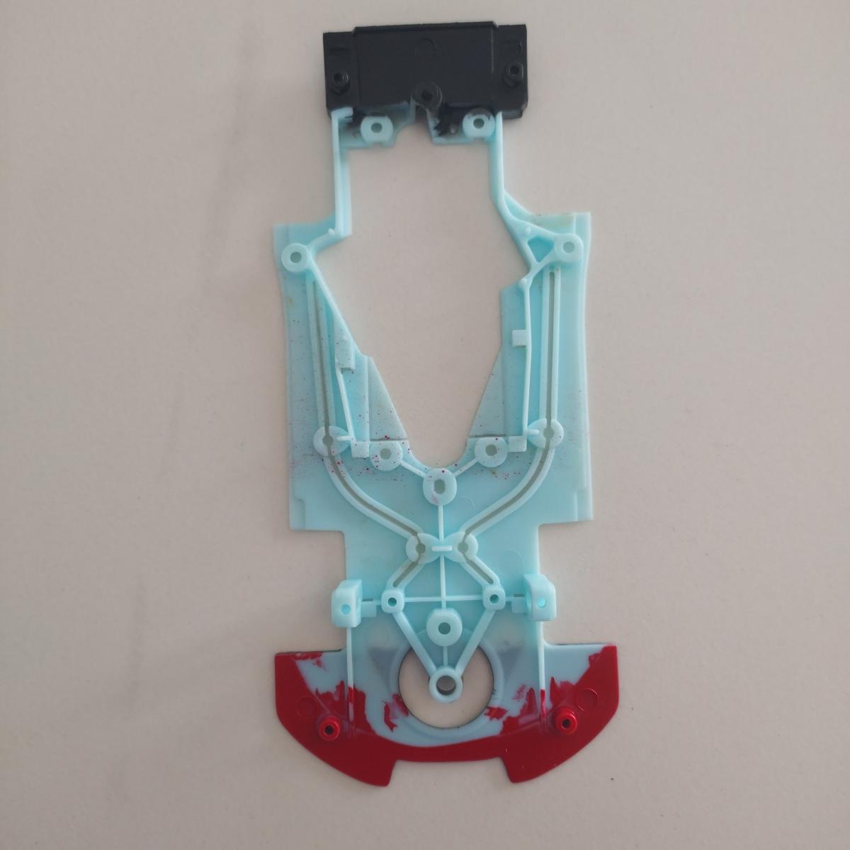

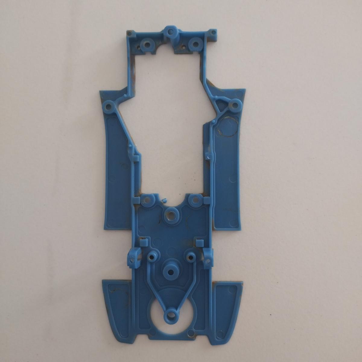

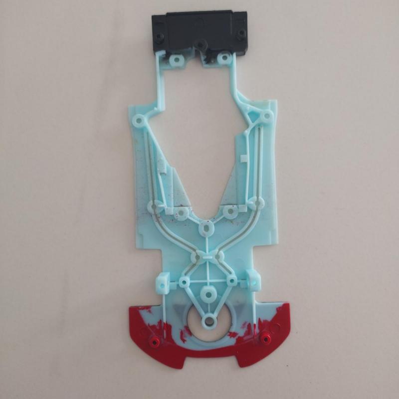

J'ai recu 2 chassis souple Sideways. L'un pour une Lambo en bleu clair et l'autre pour une Gr5 Ferrari 512BB en bleu foncé
Ils étaient tous les deux tordus...
Je les ai mis sur une plaque d'acier plaqué par des aimants.
Je les ai plongé dans une casserole d'eau et je l'ai chauffé jusqu'à ébullition pendant 10 min, puis j'ai laissé refroidir toute l'apres midi ou tout au moins quand j'ai pu les attraper.
Le résultat est très satisfaisant car ils sont maintenant tout plat. Je vais pouvoir commencer le montage.

MxBoy a écrit :J'ai recu 2 chassis souple Sideways. L'un pour une Lambo en bleu clair et l'autre pour une Gr5 Ferrari 512BB en bleu foncé
Content
Marc

Et évidement le plus gros défaut c'est cette tendance marquée à ne pas être plat une fois refroidit. Le chassis de la 512BB est injecté dans le sens de la longueur dans l'évidement du berceau, peut être pas le positionnement optimal ou pas assez de canaux
Toujours est il que la méthode que j'ai employé pour le redresser semble fonctionner et quasi identique à celle d'Alain
