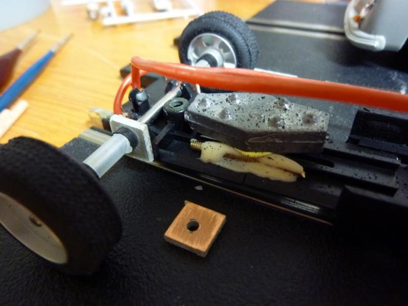

un exemple, chassis slot classic de ma golf 1/24:
un morceau de carte électronique récupéré dans de vieux appareils, j'ai fait un quadrillage tous les cm et ensuite percé au diamètre de 2,4mm (pour axe en 2,38), puis découpe des petits carrés percés à la dremel... çà me fait directement un petite série de cales pour au moins 1 ans ...
çà donne la cale qui est posée sur la piste et celles qui sont collées (à la cyano) à l'avant du chassis, une goutte d'huile sur l'axe avant et ça tourne nickel

j'ai oublié, encore plus simple et gratuit.... on utilise la même technique avec les petites entretoises plastiques fournies avec les chassis slot classic, directement collées à l'avant du chassis et ça marche très bien aussi... toutes nos minis au 1/24 sont montées comme çà et ça tient sans problème !!
disons que je préfère les morceaux de cartes électroniques car la surface de collage est plus importante...

la carte électronique n'est pas fragile mais sur la plupart des paliers la gorge (le diamètre le plus petit) est centrée entre 2 diamètres plus grands, tu ne pourras donc pas rentrer ton palier sur ton morceau de carte électronique.
je crois qu'il existe des paliers avec juste un épaulement (petit diamètre d'un coté et grand diamètre de l'autre) ce qui te permettrait de percer ta carte au petit diamètre et de plaquer ton palier en butée sur le grand diamètre mais je ne sais pas quelle marque les fabrique....
sur une très longue course d'endurance, l'utilisation de palier à l'avant est peut être justifiée (je n'ai aucune expérience dans le domaine) mais les bouts de cartes électroniques ou les entretoises plastiques slot classic tiennent depuis très longtemps sur nos scratchs au 1/24, qui ont pour certains plus de 1000 tours de courses (soit environ 35kms)
après c'est sûr que çà fait moins pro que les paliers
enfin, sinon tu colles directement les paliers sur l'avant du slot classic, çà doit marcher aussi ![]()
