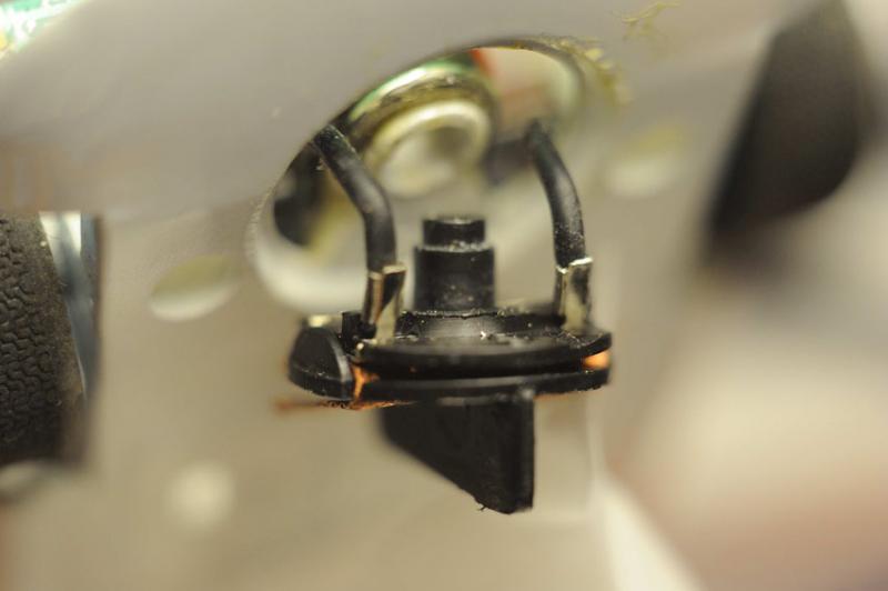

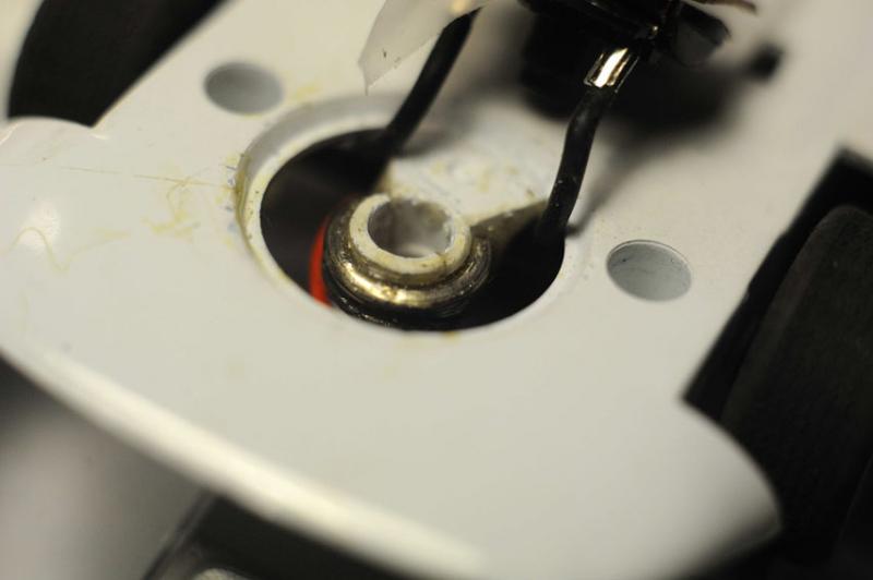

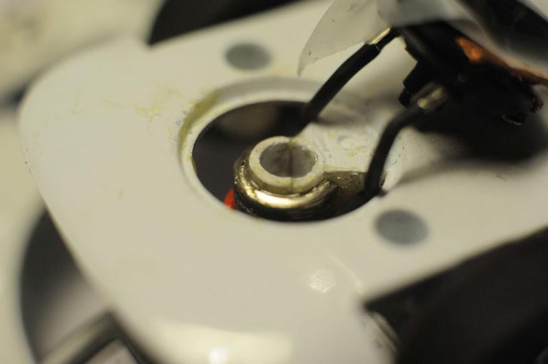

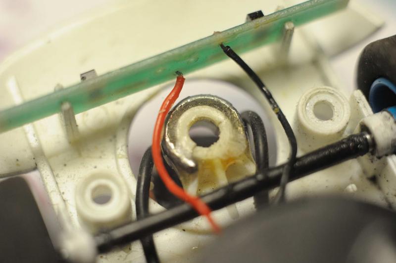

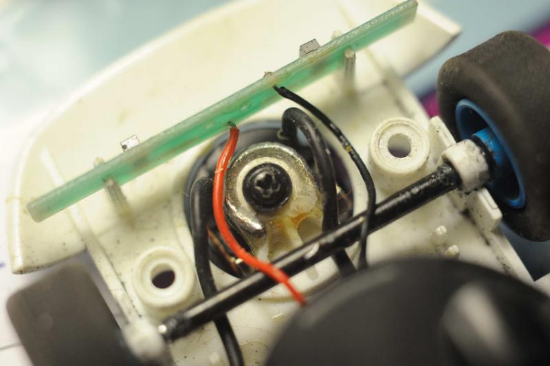

Ayant eu le même problème grâce au compte tours scalextric, voici mon bricolage: après un premier essai tordant du fil de fer autour du puits du guide, j'ai du essayer encore une fois car ça a cassé assez vite. La deuxième réparation (celle des photos) je l'ai fait avec des vis avec un crochet (ceux qu'on utilise pour tenir des cadres au mur). J'ai constaté que la partie du crochet coïncidait exactement avec le puits en plastique cassé. Je l'ai coupé à la pince, et cette fois j'en ai mis deux, en en dessous de l'autre. Je les ai collé à l'expoxi progressif. J'ai du découper un peu le guide à causse de l'"anneau" inférieur, l'empêchant de récupérer sa place. Je ne l'ai pas encore essayé, mais je pense que cela va marcher. La première fois, avec la réparation plus précaire, la Ferrari avait tenu pas mal de tours. Bon courage.
