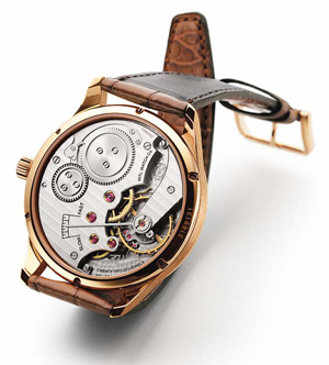

Restons les pieds sur terre comme tu dis, voilà de la mécanique de précision, entre autre:
Ce chassis est usiné a la machine et n'importe quel ajusteur est capable d'en faire autant, la mécanique de précision c'est tout de même un autre monde.
Ce qui n'empêche pas que c'est du beau travail, mais sachont toutes proportions garder.

pour mon info perso, dis les pieces d'une montre c'est à la main ??? l'assemblage j'veux bien ! dis tu bosses dans l'industrie ?
