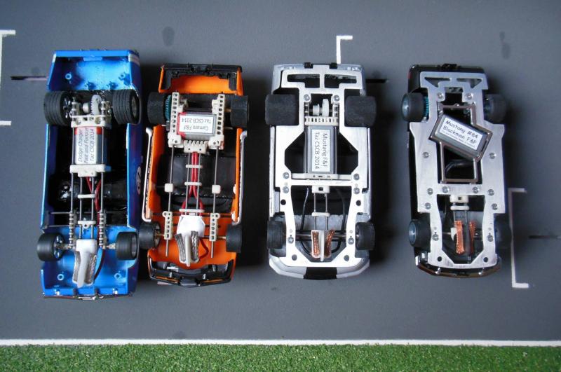

Mais aussi pleins de châssis disponible sur le marché.
Tiens un exemple :
Sur la dernière photo de droite tu as des châssis réalisés par TAZ un de nos membre.
Ils sont disponible en version inline cage courte ou sidewinder.
J'en ai quelques uns en stock si cela t'intéresse.

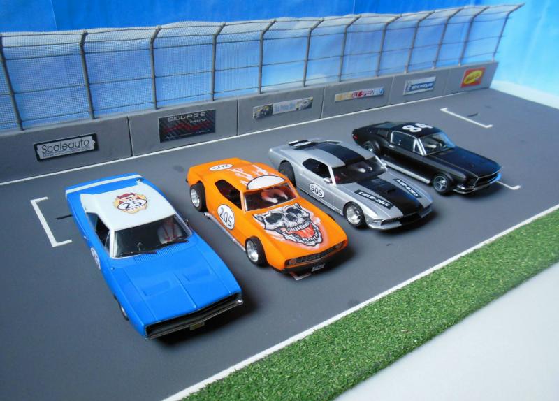

Les châssis sous les mustangs sont des œuvres de TAZ également?
Ils sont superbes, parfaitement ajustés au carrosseries. Du sur mesure?

Shaken a écrit :Les châssis sous les mustangs sont des œuvres de TAZ également?
Et oui, ces 4 voitures font le tour de pas mal de pistes dans les mois qui viennent, elles sont toutes inscrites à une proxy qui se finira probablement en fin d'année.
Il s'agit bien de sur mesure. TAZ, le châssis c'est son truc, il parait que ça le détend

Photos intéressantes, surtout la vue du dessous (pas par perversité) qui devrait m'inspirer pour faire tenir le tout.
