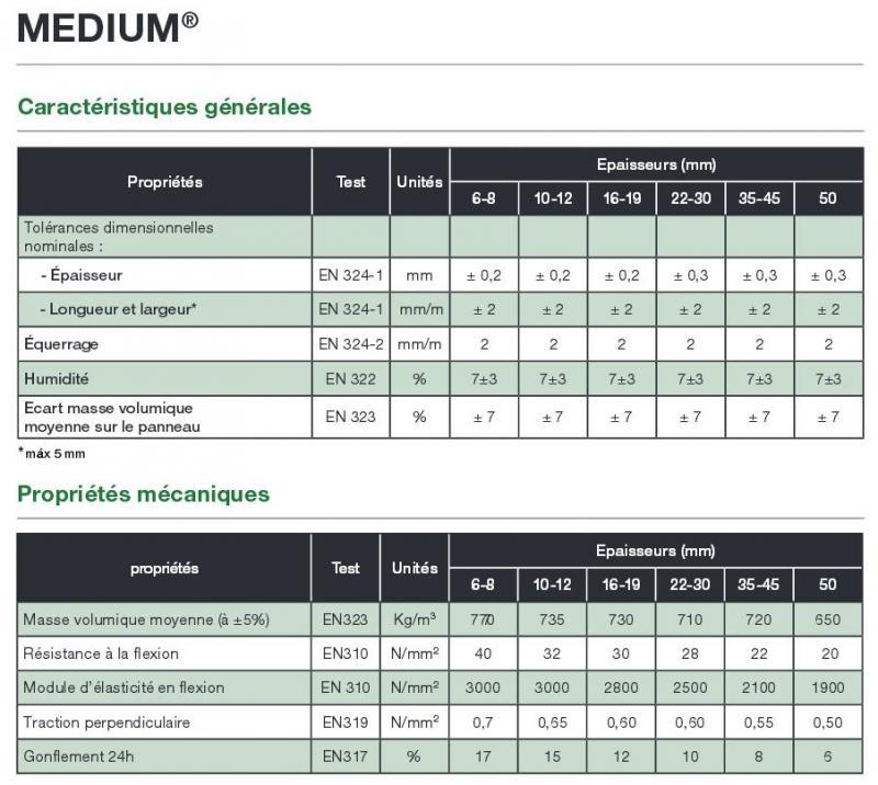

Le MDF et particulièrement le nom Medium est une marque déposée de chez Isoroy.
Fiche technique :
A coté de ça on se demande pourquoi mettre du 16mm alors que l'on rainure les pistes bois dans du 10...
Et on gagne 70Kg d'un coup.

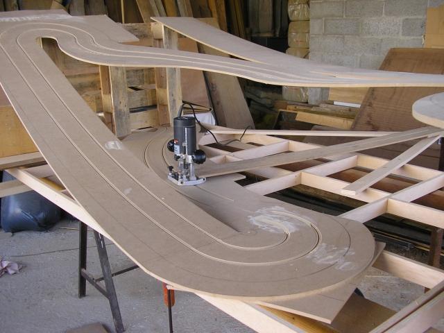

Non pas celle-ci. Elle a été faite par leprisonnier qui poste de temps en temps sur le forum comme ici : https://www.franceslotforum.com/forum/messages.html?idsujet=1515034&pgi=1#is-page">https://www.franceslotforum.com/forum/messages.html?idsujet=1515034&pgi=1#is-page
J'utilise volontiers cette photo parce qu'elle illustre bien les possibilités de souplesse du mdf

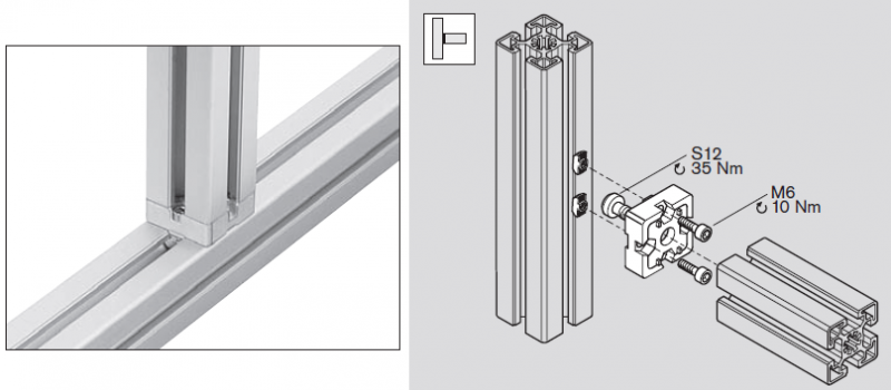

salut ... PP+ a raison, comme dab, ...prend du 10, ça suffit largement d'autant plus si tu y met sur un châssis !!!! et en 600 X 250 , jamais de la vie tu as du 50 Kg !!!! j'ai acheter des plaques y a pas longtemps pour faire ma piste, quand on me les as livrées : plaque de 380 X 209 (cm) bin même a 2 tu rigole pas ! et ton dos encore moins ! et c'est du 12, pas du 16 !!! enfin, prévois solide quand même ! as tu regarder pour des barres en alu ??? c'est assez solide et résistant ! par contre, je ne connais pas les couts de ces machins là ...
ça ressemble a ça :
on s'en sert beaucoup dans l'industrie ...

Merci pour l'info je me renseignerai sur les tarif ça pourrais être adapté car avec ce genre de matériau le châssis serrai plus léger qu'avec du bois ou du tubes carrer.
